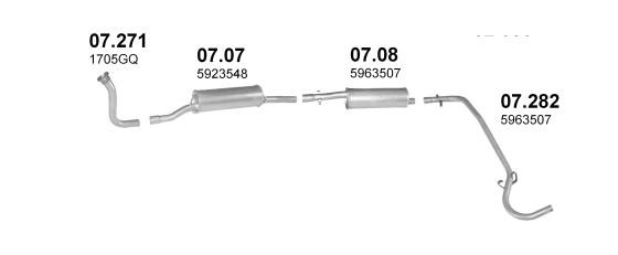

Witam
Mój mały problem polega na tym,że zakupiłem cały układ wydechowy do Ducato 2,5D z 1985r.I nie pasuje mi pierwsza rura od kolektora,reszta jest OK.A pierwsza ani długością ani wygięciami a w sklepie dla Ducato zawsze pokazują mi tę samą co na allegro na zdjęciach.Gdzie mozna nabyć tą odpowiednią ?Moja z ducato jest na dole zdjęcia z ułamanym kielichem ale cała.
pozdrawiam 1506edi

Weź starą rurę podjedź do warsztatu z tłumikami ,wyprofilują Ci z prostego kawałka na giętarce,zrobią kryzę i...gotowe. Możesz montować.Szybciej pójdzie,cena czesto niższa. :spoko

Zapomnij o kupieniu pierwszej rury z kielichem. Ani bosal ani walker nie robią pierwszej rury. Potem możesz kupić wszystko. Przerabiałem ten temat. Pojedź do tłumikowca z tym co kupiłeś to Ci wysmażą element.

Zastanów się czy masz pewnośc ,że problematyczna rura na pewno jest z Ducato ?
Wygląda dokładnie tak jak rura do kolektora ............z J5 2,5 D :-/

MILUŚ napisał/a:
MILUŚ dobrze mówi
To kolanko jest od 2,5 D ale silnika CRD czyli FRANCUZA montowanego w tych rocznikach tylko w F
Kolanko do Twojego autka robi jeszcze POLMO Ostrów Wlkp. ( Płóciennik) pod nr. 07.271 za śmieszną kase.

Panowie koledzy nie zakładałbym tematu jak bym nie sprawdził wielu z wielu możliwości nawet do tego modelu są aż 4 rury od kolektora I SĄ PRODUKOWANE.Skoro duża profesjonalna firma nie potrafi dobrać potrzebującego elementu,to wystarczyło napisać jedź do tłumikaża i było by po sprawie.Podejrzewam że cały problem polega na zabudowie i podwyższeniu kampera,bo owa rura by pasowała ale przeskadza belka poprzeczna.

1506edi napisał/a:
dzieki za pomoc.
jeszcze raz, ale już ostatni
Rura którą Ci sprzedano jest od Francuza.(Peugeot i Citroen)Źle dobrał sprzedający !.Jest taka długa i wygięta bo kolektor wydechowy w silnikach CRD jest przed silnikiem (między silnikiem a atrapą.) Rura "owija" cały silnik
W silnikach Sofim kolektor wydechowy jest za silnikiem i rura jest mała krótka w kształcie litery S ( widać na rys)
Są dwa rodzaje do Sofim, do D i do TD.Do TD ma większą średnicę.
Na rysunku producent też popełnił błąd :haha: bo w nr.oryginalnym umieścił nr.Francuza
Gosia & Krzysiek

Byłem w dużej firmie robiącej tłumiki na poniedziałek będzie sprowadzona z BOSALA,cena 60zł.Okazało sie że mam zamontowana od silnika 2.0.

Najpierw stawiasz problem na Forum z tłumikiem, przy próbie wyjaśniania nie przyjmujesz tego co inni sugerują - Twoje prawo.Wypisujesz głupstwa jakie Ci opowiadają w "dużej firmie" o 4 rodzajach kolanka do Sofima ,dalej podejrzewasz że "cały problem polega na zabudowie i podwyższeniu kampera,bo owa rura by pasowała ale przeszkadza belka poprzeczna."
Ręce opadają..
Jeżeli zdanie "jeszcze raz, ale już ostatni " uważasz za prowokacje, to proszę żebyś zastąpił je "przeczytaj może teraz"
Nie pisze na forum po to by prowokować czy irytować innych, to nie w moim stylu.
PS
Nie da sie zamontować do Sofima (bez "rzeźbienia") rury od :
2000 (tylko benzyna)
1905 D
1925 D
Twoja stara rura na foto jest jaknajbardziej typowa.To "duża firma" owija swoje działania w bawełnę aby ukryć błąd w sprzedaży i przeżucić winę na Ciebie.
