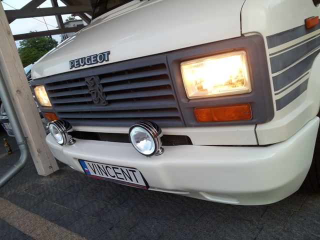

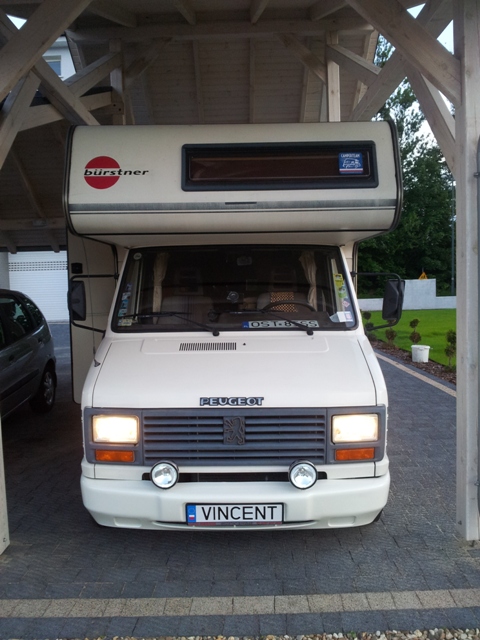

a tak to wyszło u mnie :)
Gino, leci piwko za zainspirowanie do odmłodzenia kampera :ok

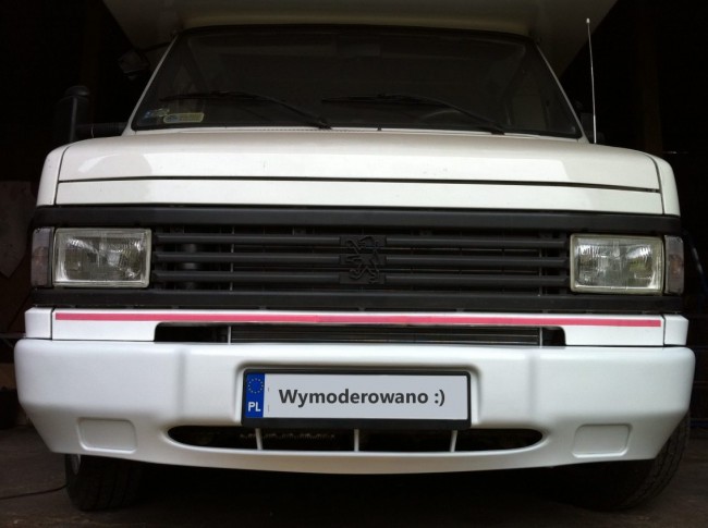

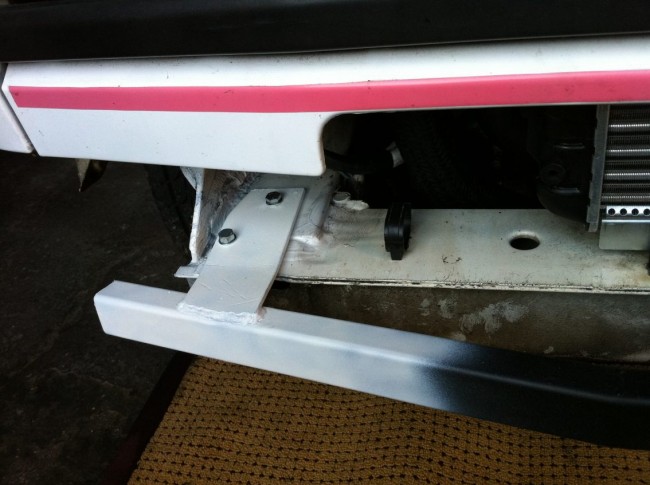

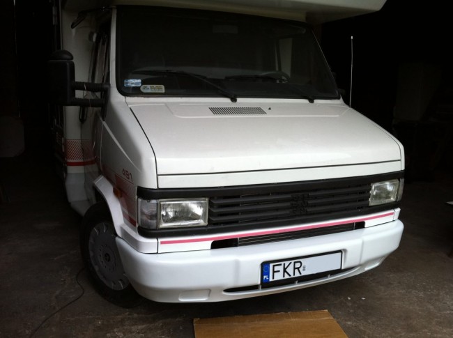

No i mam już gotowe :)
Z powodu braku belki wyspawałem sobie solidny nośnik zderzaka. Spasowałem z dokładnością na milimetr.
Lakier położyłem artystycznie. Jest połysk i nie ma żadnego zacieku.
Ktoś doradził mi by w gorącej wodzie rozgrzać puszkę - lepiej będzie się kładł.
Potwierdzam.
Trochę nie wstrzeliłem się z odcieniem bieli, ale za to harmonizuje z fabrycznym szarym pasem dookoła kampera. Jeszcze doprecyzuję szczeliny pasa z grillem, na razie lakier świeży.
Oceńcie
Piwka lecą.
