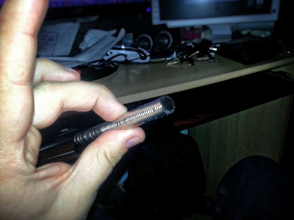

Co do magnesów - ja używałem pastylkowych 10x1.5, zdaje się, że 35gr/sztuka. Takich:
EDIT: To chyba te.
Należy uważać, bo są dość kruche. Jeśli położysz pastylkę 10cm od reszty, to wystrzeli do niego i się pokruszy od uderzenia. |
