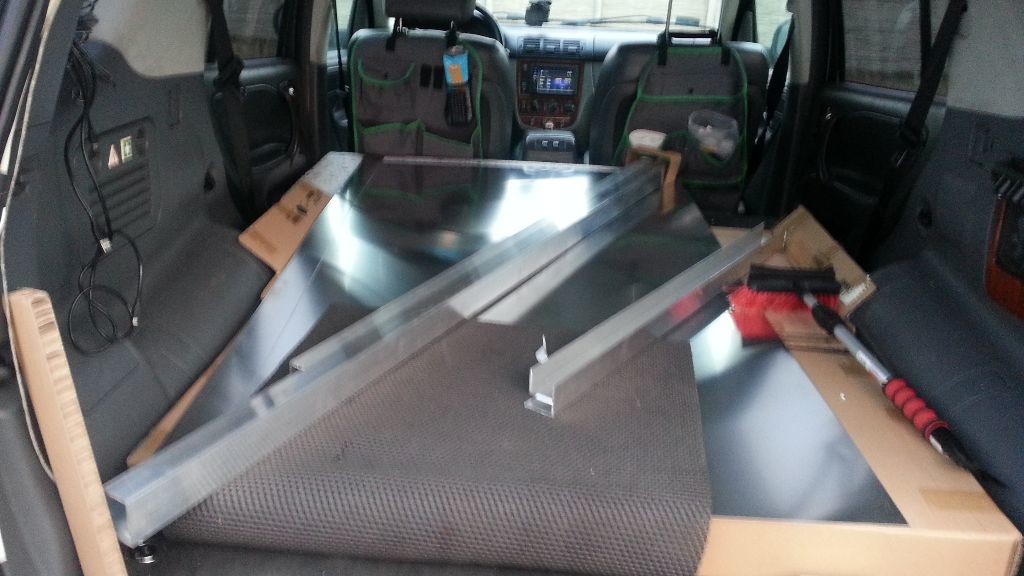

wlodo - 2015-01-18, 13:59
Spróbuję,mało wprawy mam.. :oops:
Zdjęcia tak na gorąco...
Te pierwsze trzy,to profile pozyskane z łózka solarnego :-P
Następne to niewykorzystane kasetony reklamowe o bokach 10 cm i 16 cm.
Możesz prysnąć na zewnątrz "barankiem"i bedziesz miał strukturę podobną do blachy na kamperkach :bigok

koder - 2015-01-18, 14:39
Wlodo dzięki serdeczne - widzę, że na dach skoczyłeś specjalnie dla mnie. Te profile od łóżka to są raczej za duże, ale reklamowe - widzę już o co chodzi, to dobry kierunek.
wlodo - 2015-01-18, 14:42
Nie na dach :gwm
To są pokazane profile z jakich można by zbudować skrzynię na dachu pod panel solarny :ok
wlodo - 2015-01-18, 14:47
koder, Te "łóżkowe"są w kształcie litery C,dlatego tak masywnie wyglądają.
Są jednak zdecydowanie cięższe,choć kształt lepszy. :mrgreen:

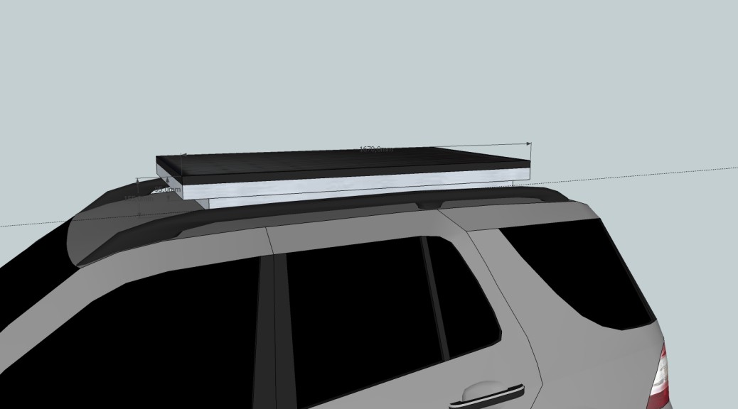

koder - 2015-01-18, 17:22

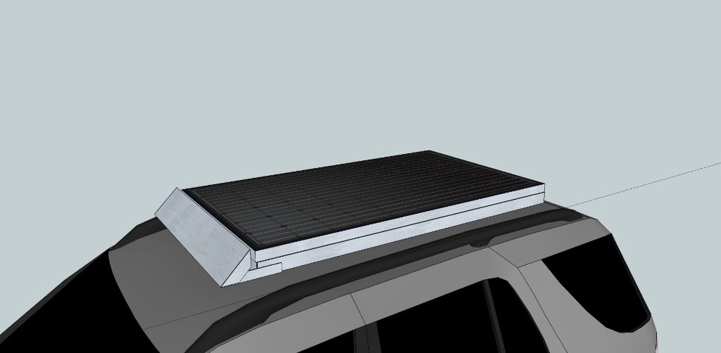

Po uwzględnieniu wszystkich w/w informacji, mam mniej brudnopisowy szkic:
Dla jasności:
* Skrzynia 160x99x10 cm z profili aluminiowych reklamowych, otwarta od góry.
* Podłoga z poliwęglanu 3mm. W razie potrzeby wzmocniona płaskownikami aluminiowymi od spodu.
* Wieko to gotowy panel.
* Z przodu całkowicie osobna owiewka
* Podnoszenie na 4-5 zawiasach z nierdzewki, wspomagane sprężynami gazowymi
* Montowanie do bagażnika przez ramę, przy użyciu standardowych łączników "T" (4 sztuki)
Gabarytowo to mi wystarczy na przewiezienie przedsionka, krzeseł, stolika i innych pierduł, które teraz bagażnik zajmują. Przy odrobinie szczęścia da radę z tym wjechać do garażu.

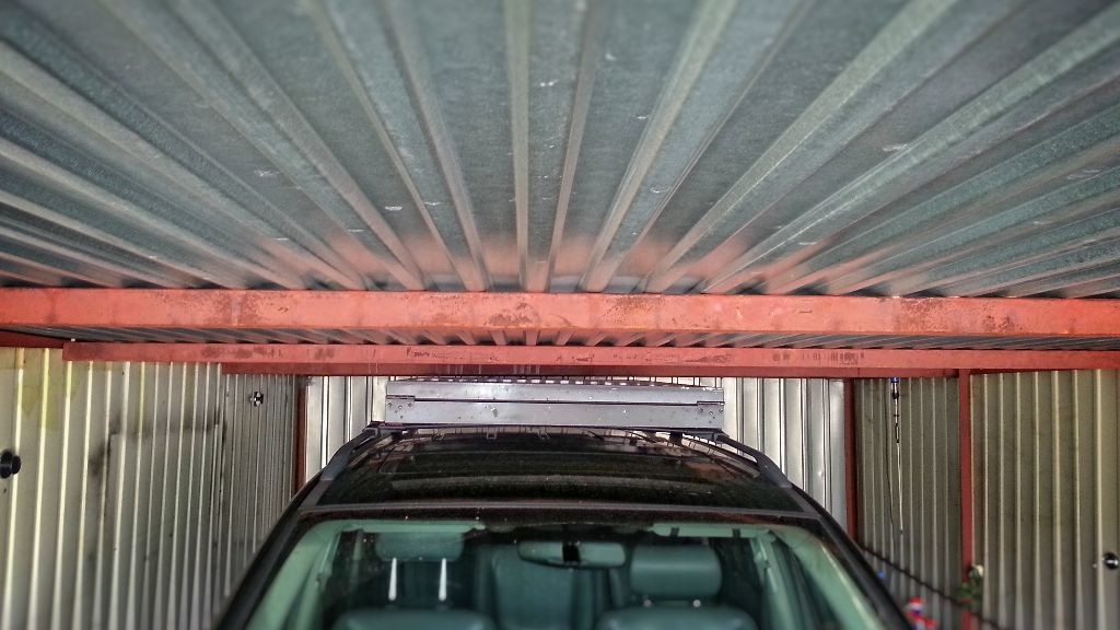

  • W garażu mam 15cm miejsca nad najwyższym punktem bagażnika. Boks ma się w tym wymiarze zmieścić z odpowiednim zapasem, żebym mógł bez stresu i ściągania bagażnika wjeżdżać do garażu.

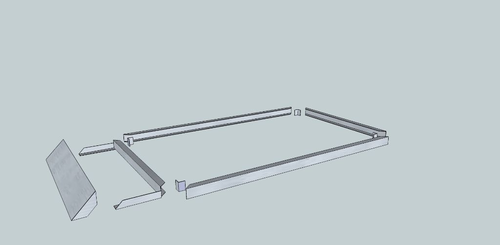

koder - 2015-01-24, 19:20
Dzięki za długiego i pełnego informacji posta. Już śpieszę z danymi z mojej strony:
Tak, to ma być na relingi mercedesa w163. Zdjęcie poglądowe:
Poprzeczki są dowolnie regulowane, planuję je przesunąć na same krawędzie relingów (z tyłu, z przodu tak, żeby się dach swobodnie otwierał).
Skrzynia:
Planowałem użyć profilu 100x35 kasetonowego. Na to nachodzi panel, który ma ramkę z profilu C 50x50 (a sam panel ma ~8mm grubości), więc w sumie daje to 130mm wysokości skrzyni.
Nie bardzo wyobrażam sobie zrobienie przedniej ścianki skośnej - profil będzie pod kątem za krótki, no i rowki na podłogę będą pod złym kątem. Chyba, że masz na myśli inne rozwiązanie - możesz rozwinąć?
Mocowanie na śruby U odrzucałem z powodu ryzyka przesunięcia się w relingu i narobienia uszkodzeń - w końcu największe obciążenia byłyby przenoszone w płaszczyźnie, gdzie U by nie trzymało (gwałtowne hamowanie, odpukać na przekszodzie). Co innego do poprzeczek - tutaj musiałby zapewnić tylko stabilność na boki.
Konstrukcję skrzyni planowałem właśnie przez ścięcie profili na 45°, włożenie w rogi profilu L 30 lub 50 i przynitowanie w ten sposób.
Podłogę planowałem przynitować do profilu, by naprężenia usztywniały konstrukcję. Ogólnie myślałem o mocowaniu wszystkiego nitami, mam dobre doświadczenia - dobrze dostosowują się do lekko niedokładnego otworu. Rozważałem też ewentualność użycia poliwęglanu komorowego, bo sztywny i lekki, a dużego obciążenia nie planuję tam przewozić.
Rozmiar całej skrzyni planuję pod panel, który mam na oku - 165x98,5. Planowałem, żeby rozmiar był dokładnie taki sam z przyczyn estetycznych. Między relingami mam więcej miejsca. Kątownik na krawędź to niewiele da, sama ramka panela to C-ownik 50x35 (50 grubości). Zdjęcia poglądowe:
Szczelność chciałem zapewnić uszczelką gumową, okienną. Powinna też przy okazji rozwiązać problem ew. wibracji wieka. Mam kilka niepotrzebnych sprężyn gazowych (po wymianie w bagażników samochodów), mam zamiar zastosować.
Wykończenie będzie czarnym plastidipem (guma w sprayu), bo mam puszkę.

koder, Zła droga idziemy...
Jeżeli masz od dachu samochodu do sufitu (nadproże w bramie???)8+15=23 cm to...
23-5 panela (czy z szybą wierzchnią 5,5 ??)=19 cm
Luz do sufitu,jak zostawimy np:3 cm,to zostaje 16 cm
Jest to wysokość profilu"160"mm.
W środku jak wsuniesz podłogę,pozostaje 155 mm +luz (szacuję 10 mm)pod panelem,daje 165 mm.
Tyle potrzebujesz żeby schować przedsionek !
Skrzynia opiera się środkową częścią na dachu autka(tam jest pewnie wzmocnienie)wystarczy coś podłożyć.Szkoda lakieru.
Przód i tył skrzyni z racji wypukłości dachu będzie w powietrzu.
I właśnie w tym miejscu można ja podwiesić do relingów (dorobić) poprzeczki.
Relingi mają zakończenia ,nic z nich nie zjedzie,nawet przy awaryjnym hamowaniu.
Przednia ściankę uginasz z bl.alu. np 1mm .
Na dole kąt ostry,do góry rozwarty.
Po wstawieniu narożników w skośnie ścięte boki,nitujesz (skręcasz) razem.
Jak do panela przynitujesz od dołu kątownik, to uzyskasz krawędź,będzie pokrywka. :lol:

Czyli,jak wszystko jest zamknięte w ceowniku,to interesuje nas tylko jego gr,tj.50 mm.
Mamy wiec: 230 mm-50 mm =190 mm
Luz od sufitu 30 mm.
Pozostaje 160 (-gr.podłogi 10 mm) =150 mm
To wymiar wewnętrzny skrzyni.
Teraz się zastanów,czy bagaże muszą mieć taką przestrzeń,czy możesz zmniejszyć wysokość. :bajer

Zrobiłem przy okazji dokładniejszy pomiar, metodą "połóż na dachu i zobacz, czy się urwie" ;) :
Pionowy klocek styroduru ma 12.5cm, leżący na dachu 5cm grubości. Dystans wydaje się akceptowalny.
EDIT: A, jeszcze zrobiłem oczywiście dokładniejsze pomiary całego sprzętu, metodą "przyciśniemy półką i zobaczymy, ile wejdzie". Mieszczę się pionowo w 9cm. Jak jest więcej, to się przedsionek i krzesła rozprężają i do 15cm, ale bez większego oporu pozwalają się do tych 9cm ścisnąć.

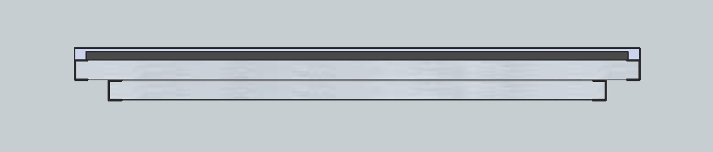

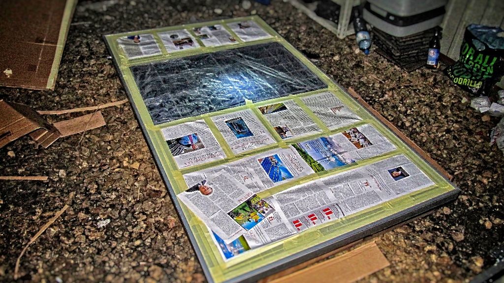

No i przyjechał panel. Powierzchnia czołowa 952x1650, 46mm grubości - w tym szyba + panele to 7mm. Zaskoczeniem jest boczna ściana panelu - ma 13mm grubości i raczej nie jest jednolita - w środku ceownika jest dodatkowy profil "L" z pewnym dystansem.
Aktualny plan jest taki:
1) Z aluminowego ceownika 60x40x2.5 robię ramę głównego boksa, na wymiar identyczną z panelem (tj. 1650x952). Ceownik ścinany na krańcach na 45°, do środka profil "L" docięty na wysokość, 3 do 5 otworów i przynitowane.
2) Na panel zakładam dookoła uszczelkę samochodową.
3) Kładę panel na ramie powinno to mieć ~60+46+uszczelka - liczę 110mm. W środku 103mm. Przymierzam się na tym epapie, czy przypadkiem nie wejdzie mi szprej do środka w tych 103mm - po prostu na podłodze można spawdzić.
4) Robię otwory pod zawiasy i zamki.
Tu wątpliwość: Zawiasy do czoła, przez te dwa profile, przez 13mm? Czy lepiej na płasko? Bo zamki burtowe to będę musiał chyba przez ten profil.
EDIT: poprawiono głupi błąd w dodawaniu.
koder - 2015-02-22, 21:51
Następny projekt podstawowej konstrukcji:
Jak widać, to tylko kawałek ceownika (60×40) połączony wyciętymi kawałkami profilu L. Reszta profilu L posłuży za zamocowanie owiewki i być może jako podstawa do potencjalnego zbiornika na wodę z przodu. Owiewka powstanie z kawałka blachy aluminiowej, który powinien mi zostać po założeniu podłogi.
Początkowo planowałem nitować wszystko, ale po przemyśleniu – śruby będą lepszym rozwiązaniem. Pozwolą bez problemu całą konstrukcję rozkręcić i rozbudować o kolejne elementy.

Nabyłem (prawie) wszystkie części potrzebne do konstrukcji:
  • Ceowniki aluminiowe 60x40x2.5 (2x2m, 2x1m)
  • Profil L aluminiowy 40x40x2.5 (1x1m)
  • Blacha aluminowa gładka 2000x1000x1, pocięta na wymiar
  • Zawiasy, zaczepy burtowe i inne drobiazgi.
Jak na razie wydałem 290zł. Z panelem (350zł + 60zł przesyłki) na razie wykorzystałem 700zł z budżetu. W pozostałych 300 mają się zmieścić:
  • Sprężyny gazowe z mocowaniem (ok. 50zł)
  • Uszczelka (ok. 50zł)
  • Lakierowanie (ok. 60zł)
Jak na razie jestem dobrej myśli.

Jako, że z konstrukcji mechanicznych mam jedynie wiedzę teoretyczną, chciałem zaciągnąć porady kolegów w następującej kwestii:
Planowałem łączyć profile (ceowniki aluminiowe 60x40x2.5) metodą "na 45 stopni". W środku ma być kawałek profilu "L" (40x40x2), do którego boki są przynitowane lub przykęcone. Dzisiaj zasugerowano mi rozważenie konstrukcji "na zakładkę", jako wytrzymalszej. W środku nadal jest profil "L", ale dodatkowo przynitowane są góry profili.
Oba rozwiązania są możliwe do wykonania - w sensie, pasują do projektu. "Zakładka" wydaje się mi o wiele mniej estetyczna i rodząca problem z uszczelką. Czy warto się w nią pakować, czy też model "na 45 stopni" będzie wystarczająco wytrzymały?
Za wszystkie podpowiedzi z góry dziękuję.
Fux - 2015-03-01, 17:37
45 st.
Pamiętaj o miejscu na spoinę.
koder - 2015-03-01, 17:44
Spoinę?
Donat - 2015-03-01, 17:50
Po prostu daj to komuś do pospawania, w 50 zl sie zmieścisz, a nie bedzie Ci przeciakało miejsce łączenia. Jakbyś był bliżej mojego garażu to bym Ci pospawał cała Twoją konstrukcję.
wlodo - 2015-03-01, 18:39
Tylko 45 st.
Na zakładkę,nieestetycznie,nieszczelnie,profil który przychodzi na wierzch się otworzy.
Przy 45 kątownik w narożnik,z odpadków możesz wyciąć trójkąty i przynitować od wewnątrz do górnej i dolnej wargi.Dająć jakiś uszczelniacz między masz 2w1 wszczelnione i wzmocnione narożniki.
Chociaż to już"przerost formy nad treścią" :-P
No najlepiej spaw :)
koder - 2015-03-03, 17:23
Dzięki, padła decyzja na 45°. Dochodzą do mnie ostatnie drobiazgi. Jeszcze tylko uszczelka i mogę zacząć skręcać.
Czy ma ktoś może doświadczenie, jak w praktyce dobrać miejsce mocowania i siłę sprężyny gazowej? Mam wszystkie parametry (siła, skok, masa panela), ale to przecież nie będzie prosta proporcja. Nie chcę, żeby panel wylatywał jak z procy (mam sprężyny po 420N i 510N), ale też chciałbym, żeby się sam unosił. Wiem tylko, że w pozycji zamkniętej muszą być odwrotnie, żeby sprężyny dociskały.

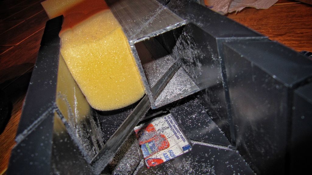

koder - 2015-03-10, 21:15
Siedzę i rżnę i końca nie widać. Kawał profilu i ucięcie jednego kawałka (z akceptowalną dokładnością, <1mm) trwa prawie godzinę. Za to sztywne jak cholera, dobry wybór materiału. Podzieli się ktoś jakimś patentem na obróbkę?

Szybka aktualizacja, bo ręce mi dzisiaj już odpadają:
Bolokowanie podłogi do nitowania robiłem z klocków odpadowego styroduru z lodówki:
Tak wygląda zablokowana do nitowania podłoga:
Tu po przynitowaniu i przymierzaniu do samochodu. Nie ma otworów na śruby, więc wisi 7cm wyżej, niż powinna:
A tu gotowy prototyp, trudny w tym ujęciu do odróżnienia od solara:

koder - 2015-03-23, 19:14
Szykowanie panelu do malowania. Z grubsza oczyszczone profile, odlepione naklejki, usunięty klej (benzyną ekstrakcyjną). Na koniec oklejenie szyby do malowania – i już zmierzch. Niestety, prace „po etacie” w garażu bez prądu zostawiają mi tylko dwie godziny okna czasowego. Lakierowania po zmroku nie podejmuję się.

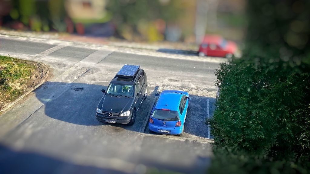

koder - 2015-04-12, 15:33
tom-cio napisał/a:
no cos sporo tego lakieru Ci idzie.Ale ladnie wyglada
Niestety, tylko na fotkach. Na żywo gorzej. I plecy bolą od targania na dach. Wynik:
EDIT: dodano kontekst.
wlodo - 2015-04-12, 19:00
Ładnie wyszło,brawo.
Z takim otwartym się przejedź,ludkowie pomyślą,że mechu na słońce jeździ :-P
koder - 2015-04-12, 19:08
Uwierz, jechałem, bo sprężyny świeżutkie i potrzebowałem pomocy, by go zamknąć. Muszą się trochę uleżeć, zanim zaczną normalnie pracować - mam doświadczenie, bo dokładnie te same mam w bagażniku. W każdym razie kilka głów się obejrzało :)
Jadąc 50km/h z otwartym świszczy jak opętany. Po zamknięciu - nie słyszę kompletnie. Muszę go wziąć na trasę testowo, ale cudów się nie spodziewam.
Żałuję, że dzisiaj nie zdążyłem go podpiąć elektrycznie - było ładne słońce i pewnie by dobry wynik zrobił.

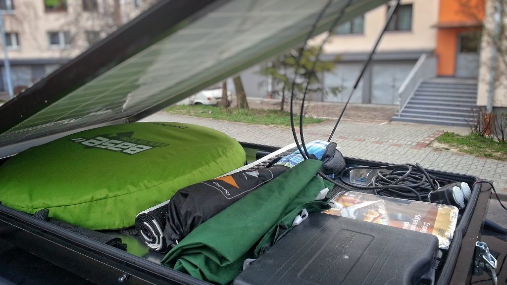

Bagażnik ma też służyć do wożenia bagażu. Na pierwszy rzut oka wydaje się on malutki. To trochę mylne wrażenie, bo mimo, że nie jest wysoki (11cm) to jednak ma kawał powierzchni (165x95cm). Dzisiaj zabrałem się do dopakowania podstawowych rzeczy. Co więc weszło?
  • Przedsionek Quechua Base 2″.
  • Podłoga do przedsionka.
  • Drobiazgi montażowe przedsionka (młotek, śledzie itp).
  • Dywanik wodoodporny.
  • Koc piknikowy.
  • Namiot magnetyczny na klapę/bok auta.
  • Kuchenka gazowa.
  • Przedłużacz ogrodowy 10m.
  • Grill jednorazowy (weszły by i dwa, mam jeden)
  • Antena GSM (110cm)
  • Zapasowy olej i płyn chłodniczy.
Ogólnie jestem zadowolony. Początkowo chciałem tu wrzucić jeszcze stolik i stołki, ale po przemyśleniu, lepiej je wozić w środku – to pierwsza rzecz, którą się wyjmuje na postoju.

Na styk, ale wchodzi. Pierwsze parkowanie zajęło 20min - 10cm do tyłu, przymiarka i powtórka. Ciasny ten garaż.
