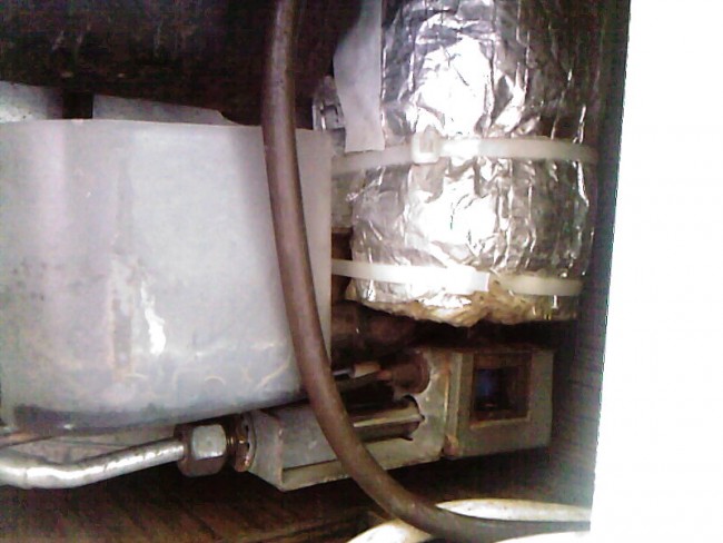

Jerzy - 2008-04-01, 18:55
Przedstawiam opis mojej dzisiejszej naprawy lodówki: przy zasilaniu 230 V oraz 12 V chłodziła doskonale, natomiast na gazie - totalna nędza...
1. zdejmuję zewnętrzne plastikowe kratki wentylacyjne - dolną i górną.
2. odkręcam i zdejmuję kominek wylotu spalin z rury wymiennika ciepła.
3. odkręcam i wyjmuję dolną, metalową osłonę zespołu palnika.
4. odkręcam, oddzielam od rury wymiennika i lekko odciągam w bok palnik.
5. uruchamiam pracę palnika aby sprawdzić wielkość płomienia - sięga w górę max. 2 cm.
6. wyłączam pracę palnika, odkręcam od niego przewód gazowy, luzuję nakładkę dociskową i wysuwając oddzielam iskrownik oraz czujnik temperatury.
7. mając palnik "w garści" czyszczę go wydmuchując zanieczyszczenia z wnętrza korpusu - z tej części z napisem JUNKERS (foto).
8. po oczyszczeniu, przykręcam do palnika przewód gazowy oraz iskrownik z czujnikiem temperatury.
9. z palnikien odsuniętym od wymiennika ciepła uruchamiam pracę palnika i ponownie sprawdzam wielkość płomienia - sięga w górę powyżej 5 cm.
10. wyłączam pracę palnika i sprawdzam drożność rury wymiennika ciepła.
11. od góry wyciągam z rury wymiennika blaszany "korkociąg" do zawirowywania spalin.
12. lusterkiem "prześwietlam" rurę wymiennika - okazuje się czysta ...więc cały problem był w ograniczeniu wielkości płomienia.
13. od góry wkładam na powrót w rurę wymiennika "korkociąg" i zakładam kominek.
14. od dołu montuję zespół palnika i zakładam metalową osłonę.
15. zakładam zewnętrzne kratki wentylacyjne - górną i dolną.
Cała naprawa przeprowadzona była z zewnątrz auta. Jedyną końcową czynnością od wewnątrz wymagającą otwarcia lodówki było ...zamrożenie wody w kostki lodu na bankiet z okazji naprawy. Czas zamrażania na gazie - błyskawiczny - jak przy 230 V.
dodałem:
Podczas jazdy lodówka pracuje tak samo dobrze na zasilaniu elektrycznym jak i na gazie.

EwaMarek - 2010-02-28, 21:08
no i mnie dopadł problem z lodówką
w zeszłym roku przestała poprawnie działać na gazie, coś zaczeło śmierdzić jakby nie spalony gaz i plastik
dzisiaj po długiej walce i przemyślaniach wyjąłem lodówkę
znalazłem palnik, rozkręciłem i co???? kulka sadzy zablokowała wylot spalin i płomień wydostawał się na zewnątrz przypalając zbiorniczek od wody sciekającej z lodówki.
troche mnie to zatkało co za syfiasty gaz!!! tylko że ja raz do roku czyszcze wylot spalin takim świderkiem który orginanie mam w lodówce i to nic nie dało....
co zrobić żeby taki nalot nie gromadził się nad palinikiem?
jeśli coś takiego mi się zrobiło w lodówce to podobnie mam w piecyku czy podgrzewaczu wody.
prosze o info co można zrobić w tej sprawie

Andrzej Psz - 2010-03-04, 22:29
EwaMarek napisał/a:
Musisz zmienic dysze.(tylko wlasciwie dobrana do tej lodowki)
oraz musisz oczyscic otwor miedzy dysza a wyjsciem palnika (plomienia)
Jak potrzebujesz pomocy to podaj tel stacjonarny.
Andrzej
EwaMarek - 2010-03-04, 22:51
kulke z sadzy wywaliłem a wylot spalin jest przeczyszczony, co do palnika to pali chyba poprawnie bo lodówka chłodzi

Temat postu: Problem z lodówką-nie działa iskrownik, na 12V pożera prąd:(
Witajcie, niestety problemów z moją lodóweczką mam ciąg dalszy... W zeszłym tygodniu (30.07.10) pisałem o tym, że mam problem z iskrownikiem. Na początku nie działał, tzn wogóle nie pstrykał i nie mrugał "pstryczek elektryczek" od lodówki, dopiero po dłuższym ładowaniu się obudził. Podpowiedzieliście mi, że akumulator dokonał żywota i po sugestii w dniu dzisiejszym podłączyłem nowy... Fabrycznie zapakowany akumulator...Po założeniu, sprawdziłem, że wszystko ładnie działa (nawet "pstryczek elektryczek" - odpaliłem ją na kilka min na gaz). Wróciłem z pracy do domu (10 km) i z ciekawości postanowiłem raz jeszcze odpalić lodówkę na gaz. ... znowu przestała mrugać :(
Akumulator fabrycznie nowy, wszystkie lampki świecą jak latarnie, wydaje się, że jest doładowany a "pstryczek elektryczek" znowu strzelił focha:( i nie chce odpalić lodówki na gazie. Podłączyłem kamperka teraz pod 220V i czekam, może uda się wreszcie ją odpalić na gaz, ale tracę nadzieje...
Czy możliwe, że coś pożera lewy prąd i obniża napięcie w akumulatorze?
Gdzie szukać przyczyny? Na pracującym silniku lodówka pobiera takie ilości prądu, że wszystkie światełka przygasają (dlatego wogóle już nie włączam lodówki na 12V), a znowu na gazie raz odpala a raz nie... Mam nadzieję, że chociaż na 220v nie będzie problemów, bo podczas urlopu będzie mi to bardzo nie na rękę...
Pomocy...
Dziękuję i pozdrawiam,

wczoraj chyba narozrabiałem
wkurzałem się ostatnio na lodóweczkę bo najczęściej na rybach potrzebuję aby chłodziłe na gazie a tu d... zimna
Jak pamiętam na początku chłodziła trochę (wystarczająco) teraz praktycznie wcale.
Ale po kolei, na 12V nie chłodzi tym się nie przejmuje, na 220V chłodzi superowo pifko zimne żeberka w lodóweczce oblodzone (zamrażalnika nie posiadam), na gazie żeberka lekko schłodzone skrapla się woda i zbiera nie zmraża się za bardzo pifko ciepłe :-/
Dodam iż palnik już rozebrałem i przeczyściłem i choć sporo brudu było, po uruchomieniu nic się nie poprawiło.
Wczoraj zdesperowany rozebrałem palnik jeszcze raz, pomyślałem sobie że wyczyściłem z brudu ale może dysza którą nie czyściłem wcześniej się zapchała.
No i tu narozrabiałem wziołem igiełkę i przeczyściłem "dziurkę" chyba rozkalibrowałem, teraz mam płomień po zbóju, wystarczy ustawić regulator na połowę mocy a i tak płomień wielki, no cóż mówię zobaczymy czy przynajmniej schłodzi, i tu rozczarowanie nadal nic.
A doszedł jeszcze jeden problem, lodóweczka stara kabelki trochę już utlenione, i kabelek od tego ceramicznego coś odpadł, mam wrażenie że ściągając pozostałości wypalonego konektorka, o pół milimetra wysunął się ten pręcik z ceramidki, wymieniłem kabelek na nowy, ale teraz wariuje trochę zapalnik, mimo że płomień się pali nadal podaje iskrę, regulując siłę chłodzenia w pewnym momencie idzie tak ustawić że przestaje iskrzyć > no ale to nie jast tak jak powinno.
Czy ktoś mi coś poradzi ??

Rockers - 2010-11-01, 11:05
oryginalnie nie było zamrażalnika
wymiana dyszy przywróci poprzedni płomień ale nie rozwiąże problemu braku chłodzenia na gazie, natomiast teoretycznie powinno działać skoro na 220V chłodzi rewelacyjnie, co jeszcze może być przyczyną słabego chłodzenia ??
Czy przykany kominek może być przyczyną ??

no właśnie Wam czyszczenie pomaga a mnie nie dlatego przekombinowałem i dysze zepsułem, możliwe że teraz mimo dużego płomienia nie grzeje tak jak powinno jak to oskp stwierdził hmmmchyba najpierw muszę poszukać nowej dyszy i tego ceramicznego dzynksa :-/ może ktoś wie gdzie takie ustrojstwo znaleźć mam elektroluxa
Rockers - 2010-11-01, 14:25
chyba znalazłem jeden z możliwych problemów o ile pamiętam reduktor na butli mam 30 bar a własnie zajrzałem na tabliczkę lodówki i tam napisano 50 bar z tego winika że mogła ona dostawać za niskie ciśnienie :gwm :gwm
Z tego wynika że muszę kupić dyszę czy też palnik pod tę lodówkę ale pod ciśnienie 30 bar i te coś ceramicznego i może to pomoże :-P
Czy ktoś może coś takiego załatwić ??
Z tego co wiem lodóweczki ( w każdym razie obecnie) są robione w dwóch wersjach pod ciśnienie 30 i 50 bar
Idę sprawdzić reduktor na wszelki wypadek.
Niżej podaje tabliczkę:

Rockers - 2010-11-01, 14:41
fałszywy alarm jednak nowy reduktor też jest na 50 barów :gwm zrobiłem zdjęcia
no i nadal jestem w kropce trza zacząć od wymiany dyszy i ceramicznego czegoś :roll:
Rockers - 2010-11-01, 14:47
mój płomień obecnie nie przypomina żadnego z tych powyżej jest znacznie szerszy ale niższy

Z lodówką chyba osiągnąłem pewien sukces, a mianowicie udało mi się dostać do palnika. Niestety nie udało mi się odkręcić przewodu gazowego i wyciągnąć palnik na zewnątrz, ale... Tak czy owak miałem na tyle miejsca by trochę palnik przedmuchać (przydatne były połączone rurki do picia - zatem podziękowania dla dzieci??? :lol: ). Ponadto przeczyściłem trochę dyszę denaturatem i poprzepychałem otwory. Nie wiem czy płomień nadal nie jest zbyt mały, bo pracując w pełnym słońcu po prostu tego płomienia nie widziałem za bardzo.
Jeszcze raz obstukałem przewód kominowy i "powierciłem" w nim wyciorem.
Efekt? Cóż... w zamrażalce warstwa szronu grubsza niż wczoraj, a i "kaloryfer" lodówki też zaczął być chłodny. Czyli sukces jest. :lol:
Natomiast zauważyłem, że płyta kuchenki jest trochę ciepła. Może nie gorąca, ale wyraźnie ciepła. Jednakże przed awarią nie zwracałem na to uwagi (nie wiedziałem, że to może być istotne) i nie wiem czy przypadkiem tak samo nie było wcześniej.

Witam, co prawda mam tylko przyczepę ale także mam problem z lodówką. U mnie zdaje się nie ma amoniaku, czy orientuje się ktoś czy w Lublinie lub okolicach mógłbym uzupełnić czynnik, ewentualnie może ktoś ma do sprzedania taki tył lodówki w dobrym stanie, u mnie trochę pordzewiało i przypuszczam że gdzieś jest nieszczelność. Lodówka Electrolux, model sprawdzę później i napiszę bo nie pamiętam. Załączam zdjęcie tyłu. U mnie palnik się odpala i nagrzewa piecyk, ale jest kompletny brak reakcji w komorze (nic nie chłodzi). Zapomniałem dodać że pukałem w te rurki śrubokrętem i wydaje mi się że są puste. Spróbuję jeszcze ją poobracać wg rad kolegów z forum, ale przypuszczam że nic z tego nie będzie.
A więc jest to lodówka Electrolux RM220, dodałem zdjęcie na którym widać żółtą plamę na instalacji z tyłu lodówki, czy to możliwe że to jest miejsce w którym jest nieszczelność, czytałem że pojawia się żółty nalot w miejscu gdzie wydobywa się amoniak...

Tak się przyglądam konstrukcji lodówki i widzę że czujnik płomienia raczej nie wygląda na termoparę, tylko to taka miedziana rurka która jest podgrzewana przez palnik i prowadzi wprost do zaworu sterowanego pokrętłem lodówki. To raczej wygląda na czujnik typu jak termostat w silniku. Podobne rurki są przy palnikach kuchenki.
Zastanawiam się gdzie szukać przyczyny gaśnięcia płomienia po zwolnieniu nacisku na gałkę. Czy przy palniku - za słabo podgrzewa tę rurkę, czy raczej przy zaworze - może zablokował jego działanie syf z gazu?
Palnik lodówki odpalany jest iskrownikiem piezoelektrycznym. Daje się odpalić, może nie za pierwszym pstryknięciem, płomień pali się ładnie na niebiesko tak jak się palił gdy wszystko działało, tyle że po zwolnieniu nacisku na gałkę płomień słabnie i gaśnie.
Wybieram się w piątek na wyprawę na weekend i kiepsko by było gdyby mi się na postoju lodówka rozmrażała.

problem masz przy zaworze-odkręc tam nakrętkę mocującą termoparę i b. drobnym papierkiem ściernym przeczyśc gniazdo termopary-tam lekko zaśniedziało i miliprądy nie blokują termopary-przerabiałem to
Aimeiz - 2012-08-03, 00:01
Dzięki za podpowiedź.
To ta cienka rurka miedziana to jednak elektryczna termopara?

Hej.
Lodówka już działa.
Przyczyna - jak dotąd zawsze ta sama - syf w gazie.
Tak właściwie to sam spowodowałem ten problem. Bo we środę, przed dzisiejszą podróżą przedmuchiwałem instalację gazową, ale tym razem podłączyłem zamiast odkurzacza na ssanie, kompresorek od aerografu na dmuchanie.
Tym sposobem wepchnąłem syf z rurek do zaworów tych sterowanych termoparami. One musząbyć dosyć delikatne bo energia z termopary jest niewielka a musi móc otworzyć zawór elektromagnetyczny.
Dostałem się do palinika lodówki. W mojej lodówce nie trzeba wyjmować palnika żeby go oczyścić. Jest osłonięty taką perforowaną klatką z blachy, którą się łatwo zdejmuje. Widać palniczek, termoparę i iskrownik.
Oczyściłem to wszystko pędzelkiem, przedmuchałem komin odkurzaczem, przedmuchałem tym razem sam palnik, ale to nie pomogło.
No to skoro syf z instalacji wepchnąłem kompresorem od strony butli, to pomyślałem że go wypchnę tym samym sposobem z drugiej strony.
Zakręciłem zawór przy butli, zamknąłem zawory wszystkich odbiorników, wypeliłem resztki gazu z przewodów - na palnikach kuchenki, odkręciłem giętki przewód od reduktora.
Następnie odkręciłem przewód gazowy od palnika lodówki.
Otworzyłem zawór lodówki, pozostałe zawory odbiorników pozostawiłem zamknięte.
Odkręciłem przewód gazowy od palnika i podłączyłem do niego kompresor.
Pokrętło lodówki ustawiłem na max i nacisnąłem gałkę.
Ciekawe zjawisko, bo zawór zaczął trąbić przez chwilę. POkręciłem gałą w obydwie strony, naciskałem, zwalniałem. kompresor cały czas pompował w tym czasie. Na gałce czułem wyraźnie że jakby wszystko zaczyna chodzić lżej. Pobawiłem się tak kilka minut.
Potem wykonałem czynności odwrotne:
przykręciłem przewód gazowy do palnika.
Przykręciłem giętki przewód gazowy do reduktora.
odkręciłem zawór przy butli.
Włączyłem kuchenkę żeby napełnić instalację gazem.
Jak już się ładnie palniki paliły, wyłączyłem kuchenkę, otworzyłem zawór lodówki i sprawdziłem czy już działa.
Jak ręką odjął. Po kilku sekundach naciskania można puścić gałkę i ładny niebieski płomyczek widać przez wziernik.
Ufff - no to spowrotem mam lodówkę i inne niezbędne urządzenia gazowe sprawne na dzisiejszy wyjazd.
Pozostało mi jeszcze zrobić podobny zabieg w piecyku CO, bo co prawda piecyk można włączyć i działa, również odcina dopływ gazu gdy zgaśnie płomień, ale jak się gałkę da na zero to palnik nadal się pali. Trzeba wyłączać zaworem odcinającym.
Piecyka raczej używać nie będę więc narazie dałem sobie spokój, zwłaszcza że do bebechów jest nieprzyjemny dostęp od spodu samochodu a kanału niestety nie posiadam.
Nauczka na przyszłość: jak się przedmuchuje instalację gazową to w kierunku do butli a nie odwrotnie bo się wpycha syf do delikatnych instrumentów instalacji.
Swoją drogą to chętnie zobaczył bym jakiś rysunek, przekrój tych zaworów sterowanych termoparami. Zadziwiające jest jak ta znikoma energia z termopary - to jest jak gdzieś czytałem max 0.5V i nie więcej niż 30 mA jest w stanie skutecznie wysterować elektromagnetycznym zaworkiem.

DarKu - 2014-04-25, 18:34
Panowie a powedzcie mi bo dzis testowalem moja lodowke tzn zalaczylem w moim 30 letnim kamperze, i na gazie cyka ale skad mam wiedziec kiedy zacznie dzialac??? i cyka tak przez chyba minute, przy dluzszym zalaczaniu wlacza mi sie czujka gazu ktora jest na sciance od lodowki.
Bronek - 2014-04-25, 18:37
Jest oko w środku , taki podgląd , trudno zobaczyć tam niebieski płomień.
Cyka zapalnik . musisz gaz odkrecic .

DarKu - 2014-04-25, 20:06
Bronek napisał/a:
Gaz odkrecony, musze popatrzec jutro czy mam tam oko :D gaz cyka i przekrecam pokretlo na ogieniek i wciskam, czasem buchnie ale dalej cyka, czy nie powinno przestac cykac jak sie zapali?? czy musze wylaczyc na przelaczniku zapalnik??

Znalazłem taką fotkę palnika lodówki, jest elektroda zapłonowa (iskrownik) z kabelkiem i termopara

pawpawelek - 2015-07-12, 23:09
Fiat Ducato 1990, zabudowa Dethleffs
Drodzy Kamperowicze, po kilku problemach z odpalaniem lodówki na gazie, przyszedł czas na jej przegląd. Problem z odpalaniem na gazie polegał na tym, że lodówka odpalała tylko i wyłącznie wtedy, kiedy był wciśnięty guzik do odpalania (ten guziczek co "cyka", iskrownik). Starter przestawał "cykać" i dało się wyczuwać płomień. Po puszczeniu guziczka, płomień gasł i starter znowu dawał iskrę.
Wczoraj zrobiłem mały remont mojej lodówki... wymontowałem ją, wymieniłem taki malutki "termostacik ze sprężynką" przy włączniku odpalania na gaz, wymontowałem lodówkę, wyczyściłem palnik, obudowę palnika i zamontowałem nową termoparę... Wszystko poskładałem zgodnie ze stanem wcześniejszym i lodówka odpaliła... Ładnie się schłodziła i .... problem powrócił....
Niestety po kilku godzinach i ponownej próbie odpalenia, wrócił ten problem sam problem, który był na początku. Lodówka odpala tylko i wyłącznie przy wciśniętym guziczku (starterze), po puszczeniu iskrownika płomień zanika.
Odpalenie lodówki też następuje po znacznie dłuższym przytrzymaniu startera (kilkadziesiąt sekund) i odnoszę wrażenie, że zbiera się tam dość dużo gazu, bo ewidentnie słychać że, że następuje odpalenie płomienia (taki malutki wybuszek:).
Gdzie mogę szukać przyczyny dalszej usterki?
1. Nowozakupiona termopara miała w nagwintowane mocowanie przy palniku? Czy jest jakieś prawdopodobieństwo, że zamontowałem ją za blisko bądź za daleko od płomienia? można tę odległość wyregulować, ja zamontowałem na środku...
2. Podczas czyszczenia obudowy palnika, była tam taka malutka zagięta blaszka (osłonka), którą montuje się na przedniej części palnika. Nie jestem pewien, czy dobrze ją zamontowałem... Czy świeże powietrze do palnika ma się dostawać od dołu? Ta blaszka (osłonka) zabudowuje przednią część palnika od góry... Nie zapamiętałem, jak była zamontowana przed demontażem, a wszystko było skorodowane i nie widać do końca jak to powinno być zamontowane na stałe.
Na zdjęciu jest to ta malutka blaszka widoczna między rurką cieczową, a śrubą mocującą palnik (to jest zdjęcie poglądowe, mam praktycznie ten sam układ mocowanie palnika)
Gdzie mogę jeszcze szukać przyczyny...? Lodówka nie chce odpalić, po puszczeniu iskrownika, słychać jego ciągłe cykanie.... Lodówkę mogę jeszcze raz wyciągnąć, tylko proszę o wskazówki, gdzie szukać przyczyny tego, że nie chce płomień się właściwie odpalić...
Z góry dziękuję za pomoc...
Ps. a może ktoś poleci sprawdzony serwis w Lublinie, który się na tym zna?
Dziękuję i pozdrawiam z Lublina,
Paweł
maszakow - 2015-07-13, 23:11
wszystko wskazuje na to że twoja termopara nie nagrzewa się zbyt mocno i nie ma siły utrzymać otwartego elektrozaworu.
a) zepsuta
b) niewłaściwa - generuje zbyt małe napięcie.
c) źle ustawiona
d) płomień za mały
e) reduktor 37mbar zamiast wymaganych 50 mbar
f) zatkana zapaskudzona "linia gazu" - dysza, przewody, reduktor
g) fatalny gaz, lub koniec gazu w butli.
najgorsze zostawiam na koniec... uszkodzony elektrozawór... ale mało to prawdopodobne.
NIe jest ważna zabudowa - tylko marka i model lodówki jaką masz wbudowaną.
Doczytaj tematy dokładnie przewertuj zdjęcia i zobacz jak twój palnik powinien wyglądać.

pawpawelek - 2015-07-17, 11:30
maszakow napisał/a:
a) zepsuta
c) źle ustawiona
d) płomień za mały
Dziękuję za podpowiedź... Zdecydowałem się na ponowny demontaż lodówki i powód był banalny... Przy montażu nowej termopary nie wyczyściłem przewodu kominowego i mimo tego, że palnik był czyszczony, założone nowe części, to z kominka wyleciały piękne płaty i płateczki z rdzy, które skutecznie zablokowały i zanieczyściły palnik... Po wyczyszczeniu komina, problem ustał... Lodówka działa jak należy.
Udało się :)

Proszę o ocenę płomyka w mojej lodówce.
LTon Tom - 2016-07-18, 22:25
Na moje oko płomień trochę za duży (rozumiem ,że jest podkręcony na max).Porównuję do mojej starej ale działającej poprawnie lodówki gdzie palnik jest bardzo podobny. Mam świeżo w pamięci wygląd płomienia bo dwa tygodnie temu lodówę miałem "na stole"
YAN - 2016-07-18, 23:16
Tak płomień na max. Lodówka grzeje zamiast chłodzić na 230V jest ok. Komin czysty.
michal_olk - 2016-07-19, 00:13
1. Płomień niewłaściwy - ma zły kolor. Ma być niebieski.
2. Nie ma takiej możliwości żeby lodówką chodziła dobrze na 230V a na gazie grzała zamiast chłodzić. Może źle ciebie zrozumiałem?
Kompi - 2016-07-19, 00:22
mój płomień był większy
michal_olk - 2016-07-19, 08:03
Czy masz właściwy i sprawny reduktor?
Czy dysza(w rurce przed palnikiem) nie była czyszczona igłą?
Ty tam w zasadzie ognisko miałeś.
YAN - 2016-07-19, 08:08
michal_olk napisał/a:
Oczywiście to skrót myślowy. Wieczorem start przy pustej lodówce na 230V po dwóch godzinach w lodówce 5 stopni - na noc/ temp. otoczenia niska/ gaz na cały gwizdek/ fotka płomienia w realu/ dzisiaj rano w lodówce 10 stopni teraz zmniejszyłem płomień zajrzę za jakiś czas. Jesli temp. rośnie a nie utrzymuje to dla mnie grzeje.
michal_olk - 2016-07-19, 08:15
Czy Camper jest dokładnie wypoziomowaniy?
Czy w kominku jest wsadzony "zawirowacz"?
Powtarzam że płomień koloru Żółtego to zły płomień sygnalizujący zły skład mieszanki gazowo powietrznej. Ma być niebieski, huczacy lekko.
Jak mierzysz i czym temperaturę?

YAN - 2016-07-19, 08:16
Dyszy nie dotykałem tylko dmuchnąłem w rurkę odkręconą przy elektrozaworze bo ta przy palniku stoi dęba / boję się urwać na siłę/ reduktor sprawny bo inne rzeczy działają / kuchnia/.
YAN - 2016-07-19, 08:21
Stoi na równym, mierze termometrem zwykłym zewnętrznym, zawirowacz jest, wentylacja aż za dobra bo u mnie wszystko jest na wierzchu.
Kompi - 2016-07-19, 08:45
mrsulki - 2016-07-19, 09:23
Dmuchanie w rurkę nic nie da trzeba rozkręcić przy dyszy i porządnie wydmuchać zarówno przed jak i za dyszą.
michal_olk - 2016-07-19, 10:19
Tu musisz wykręcić dyszę - odkrecasz palnik od rurki gazowej i wypadnie taka blaszana dysza z małą dziurką. Tu masz na zdjęciu dysze http://bhlew.info/sklep/i...79-thickbox.jpg
Przedmuchaj wtedy wszystko dokładnie ale bez dłubania drutem.
Co do reduktora to działanie kuchenki nie jest dowodem sprawności. Reduktor powinien mieć ciśnienie odpowiednie do instalacji w camperze - są w dwóch wariantach 50mbar i 37mbar. Ulegają też zużyciu na skutek zanieczyszczenia.
Pomiar temperatury robisz niewłaściwie. Zanurz termometr w szklance z wodą - inaczej będziesz miał fałszywe odczyty bo otwierając lodówkę zimne powietrze ekspresowo ucieka.
YAN - 2016-07-20, 07:52
Udało mi się wczoraj odkręcić ten nieszczęsny palnik od rurki i oczyścić to ustrojstwo. Po zmontowaniu wysokość płomienia podniosła się o drugie tyle co było na fotkach i lekko huczy.Odpaliłem na noc i teraz rano jest w zamrażalniku -18 a instrukcja mówi o -12 :) . W południe sprawdzę jak w lodówce na dole.
Na dole w południe ok.0 stopni.
Jeden problem powiedzmy że rozwiązany będę kontrolował biorę się za drugi : jak sprawdzić czy grzałka na 12 v grzeje bo u mnie nie działa ? Właściwie od początku były z nią problemu w ustawieniu na automat zawsze było na gaz / w czasie jazdy też/ a przed wyjazdem schładzałem na 230V. Gdzieś czytałem że można do sprawdzenia podłączyć na krótko z pominięciem całej elektroniki. Liczę na jakieś podpowiedzi w tym temacie.

silny - 2017-06-08, 20:15
A więc tak , lodówka nijak nie daje znaków życia na 12V :placze2
Jak się tam dobrać :gwm zaklejone , zabudowane . kratki wykręciłem ale to za mało żeby dokonac jakichkolwiek pomiarów prądu.
Nie zgłasza błędu , nie miga ,a ciepła z tyłu nie czuć na 12v.
Chciałem zrobić w czwartek dziewiczy rejs , :-/
Czy lodówka w orginale ma bezpiecznik dla 12v. I gdzie znajduje się serce układu sterującego w elektroluxie automacie , małym ,podkuchennym :spoko
silny - 2017-06-08, 21:10
Najnowsze dociekania-
-wyczyściłem palnik i dolot powietrza - syf niemiłosierny. Teraz na gazie super , ale...
Jak odpale silnik to automat przełącza na 12V , a to nie działa :zastrzelic
Najgorsze że jak zgasze silnik to nie odpali automatycznie gazu tylko świeci się że wszystko dobrze :shock:
Pomóżcie bo brakło mi koncepcji. Do sterowania dojścia brak , pomiarów nie zrobie bo nie ma jak :placze2

PROŚBA O RADĘ :)
Aby nie zakładać nowego tematu zapytam jeśli pozwolicie w tym.
Mianowicie co to może być i czy można coś z tym zrobić jak lodówka prawidłowo pracuje na 220V i 12 V i jest szron w tym malutkim zamrażalniku natomiast jak jest włączona na gaz to nie chłodzi. Dodam ,że gaz przeczyszczony i płomień pali się prawidłowo.Wentylatorki zamontowane ale poprawy brak.
Jest jakaś szansa na poprawę czy trzeba kupić nową lodówkę ? Dodam ,że lodówka w Peugeocie J 5 Oryginalna.
Za wszelkie informację dziękuje i pozdrawiam wszystkich :)
Gregorio - 2017-06-12, 11:40
KrzySówka napisał/a:
PROŚBA O RADĘ :)
Co to znaczy gaz przeczyszczony? Komin też?
KrzySówka - 2017-06-12, 12:12
Komin też:)
McGali - 2017-06-12, 13:16
[quote="Gregorio"]
PROŚBA O RADĘ :)
.... i płomień pali się prawidłowo.....
Prawidłowo tzn jak?
Tak opisana awaria ma związek z wielkością płomienia.

Czasem płomień nie jest idealnie na środku, palnik się przestawia "od poziomu" i jest taki efekt
Student - 2017-06-13, 07:30
Jak zatkała się moja dysza to płomień też był ale w zamrażalniku było tylko -6 a w lodówce ciepło a po przeczyszczeniu wszystko zagrało po staremu czyli -24 i w lodówce piwko zimne. :wyszczerzony:

Ostatnio na weekendowym wypadzie lodówka działała tylko na gazie. Ale kiepsko chłodziła. Auto nie stało idealnie równo (niewielka nierówność).
Dziś na podjeździe (pochyłym) odpaliłem i po ponad dwóch godzinach spadło o jeden stopień, do +21*C...
Zdemontowałem lodówkę, zdjąłem izolację z komina i poczyściłem wszystko. Syfu wprawdzie nie było. Sam radiator na górze lodówki był czysty, wężownica była lekko zakurzona. Palnik czysty, ale i tak wszystko przeczyściłem. Komin czysty, grzałki czyste.
Poskładałem wszystko do kupy i znów podłączyłem gaz i odpaliłem. Przy okazji niesienia lodówki z auta do altanki trochę ją wytrzęsłem. Ponoć to też pomaga.
Sytuacja teraz wygląda tak - płomień jest ładny, niebieski, równomierny. W sumie z wyglądu jest odrobinę lepszy niż przed czyszczeniem (może to tylko efekt wyczyszczenia oczka, przez które widać płomieć???) W lodówce nadal ciepło...
Teraz pytanie - czy lodówka musi stać idealnie równo? Czy jeszcze na coś zwróćić uwagę? Nie mam teraz możliwosći podłączyć jej pod 12 czy 230 na dłużej. Jedynie na gaz. Jutro na parkingu w pracy zostawię gaz na 12 godzin i będę monitorował temperaturę.
Za tydzień jedziemy i dobrze mieć sprawną lodówkę :(
PS. Co to jest za "śmigiełko" w kominie? CO ono robi?

Tym śmigłem czyścisz komin :szeroki_usmiech
Mavv - 2017-06-23, 21:46
Doczytałem w instrukcji lodówki, że lodówka musi być poziomo w dwóch płaszczyznach, bo płyn krąży grawitacyjnie i jeśli lodówka stoi krzywo, to płyn może się gdzieś przyblokować.
wojtek0, jak tym śmigiełkiem czyścić komin?
wojtek0 - 2017-06-23, 21:57
śmigiełko jest na druciku. łapiesz za druciki i góra dół
Mavv - 2017-06-23, 23:00
No tak, masz rację. Wisi sobie na druciku. A ja się zastanawiałem, czy to ma jakoś falować pod wpływem ciepła :mrgreen:
No dobra, wyłączyłem lodówkę, 21,9* w środku. Jutro postaram się znaleźć równe miejsce parkingowe w pracy i włączyć lodówkę na płaskim.

Nie wiem jak u Was płomien moze miec 2cm :) u mnie ma max 2mm, dziala nawet jak krzywo stoi.
jacek stec - 2017-06-24, 07:54
tp śmigiełko ma ważniejsze zadanie niż tylko do czyszczenia kominka-powoduje,że ciepło z płomienia palnika nie ucieka szybko i prostą drogą do wylotu,tylko meandrując po śmigiełku wydajniej ogrzewa czynnik
mrsulki - 2017-06-24, 08:11
jacek stec napisał/a:
Otóż dokładniej to "śmigiełko" służy do tego aby wiatr wiejący w komin nie zdmuchiwał płomienia, poza tym powoduje zawirowanie spalin i dzięki temu zwiększa cug w tym krótkim kominie.
Na pewno nie jest to wycior do czyszczenia komina.
Co do poziomowania lodówki (jak zaleca producent) z doświadczenia przyczepkowego i kamperowego wiem że nie ma znaczenia czy jest idealnie czy pochyło.
Płomień palnika ma na max około 2,5-3cm ma być niebieski i zwężać się ku górze (stożek).

Mam problem z gasnącym płomieniem palnika lodówki nawet przy niewielkich podmuchach wiatru. Palnik wykręcony, dysza przedmuchana - na max jest płomień ok. 7-8cm. Mimo to gaśnie. Jak nie ma wiatru działa idealnie. Po zdemontowaniu lodówki zobaczyłem że komin palnika wykonany jest z prostej aluminiowej rurki 18mm i nie wygląda na oryginalnie montowany. Ktoś pisał, że w kominku powinny być zamontowane jakieś blaszki / śmigiełka i przypuszczam, że ich brak jest przyczyną zdmuchiwania płomienia. Może ktoś właśnie walczy z lodówką, ma ją na wierzchu i mógłby wykonać zdjęcie tego cudu techniki?

yohnel - 2017-07-25, 01:12
Witam szanowne grono, mam wyjazd za pasem a tu problem. Posiadam Citroena w zabudowie Burnstner, i lodówkę Elektrolux. Na 230v działa bez problemu, 12v na razie w fazie testów, problem był z bezpiecznikiem i chyba wymienię przełącznik, gdyż sporadycznie nie łączy.
Problem jest z chłodzeniem na gazie. Przynajmniej tak mi się wydaje. Po 2 godzinach testu w lodówce nie i zamrażalniku nie było czuć żadnej różnicy w temperaturze. Radiatory w lodówce i zamrażalniku bez zmiany temperatury.
Wymontowałem palnik, przeczyściłem dyszę powietrzem i benzyną ekstrakcyjną, wnętrze palnika itd. Po odpaleniu w sumie nie ma zmiany, płomień jest malutki w ustawieniu max, w granicach 2cm. Czy jest to normalna wysokość płomienia? Na minimum to płomienia prawie nie ma. Sprawdzałem ciśnienie odkręcając przewody od redukcji przy pokrętle siły gazu i wg mnie ciśnienie jest bardzo słabe. Porównałem do ciśnienia z przewodu gazowego kuchenki, tam aż go słychać jak syczy.
Podsumowując gdzie szukać problemu, czy zostawić lodówkę na noc z takim tyci płomyczkiem. Dwa ile czasu lodówka powinna się chłodzić na 12v na silniku, żeby móc zauważyć, że chłodzi?
Socale - 2017-07-25, 10:03
Masz nieprawidłowy płomień. Na foto widzę całkowicie zamknięty dopływ tlenu jakaś blaszką czy co to tam jest, wywal ją całkiem bo to jakiś szkodnik założył a to zakłóca skład mieszanki i tym samym płomień nie osiąga żądanych parametrów.
Pierwsza rzecz to oddaj gazu tlen, zerknij na własne foto poniżej.
A tutaj dokładnie w tym poście zobaczysz więcej, ja też tam się udzielam.
http://forum.karawaning.p...e-2#entry325087
Powiększaj foty.
Kolega na dłoni ma palnik, dyszę, widać regularny niebieski płomyk.
Lodówka na gazie już po 30-60 minutach powinna dawać oznaki szronu w zamrażalniku.
Rób i zapodawaj zdjęcia z efektów, będziemy drążyć do skutku, inni też mają podobne problemy.
yohnel - 2017-07-25, 10:45
Dziś deszcz leje ale zawezmę się, bo do piątku muszę naprawić. Otwór jest zaklejony taśma izolacyjna. To moja wina. Teraz wiem do czego jest otwór. Zakleiłem bo nie mogłem odpalić palnika. Nie chciał zaskoczyć. Po udanej próbie odpalenia z zaklejonym otworem i zerwaniu plastra, płomień jest niebieski jak ma być, ale... foto
Co popsułem? Przewody gazowe przedmuchałem po kolei powietrzem, po porównaniu z ciśnieniem z palników kuchennych, wydaje mi się podobne, jednak ciśnienie jak widać na zdjęciu jest żadne. i to jest na MAX.
Zastanawiam się czy jakiegoś brudu nie przepchnąłem dmuchając. Dwa czy np te dysze w palniku nie są zapchane?
Socale - 2017-07-25, 14:09
Teraz masz ładny płomyczek. Jeśli termopara trzyma (podtrzymuje płomień) to dobrze. Płomyczek od sitka tak na 15-20mm więcej nie trzeba. Zaczekaj godzinę/dwie max i musi być efekt zauważalny w zamrażalniku.
Nie oczekuj syczenia. Palnik w lodówce to moc np 100W, palnik w kuchence to 1500W więc syczenie w lodówce ma być 15 krotnie słabsze.
Profilaktycznie możesz jeszcze wyczyścić kanał, ten co wcześniej zakleiłeś od otworów aż do palniczka.
Trzeba wykręcić przewód, delikatnie wyjąć dyszę (tłoczona blaszka z maciupeńkim otworkiem po środku) i śrubokrętem zedrzeć wewnątrz tego kanału korozję i zanieczyszczenia.
Przedmuchać i gotowe.
zbyszekwoj - 2017-07-25, 14:21

yohnel - 2017-07-25, 19:32
Co do czyszczenia, rozkręcałem, czyściłem, być może nie aż tak dokładnie jak mi się wydawało, nie chciałem nie wiadomo jak mechanicznie ingerować. Tylko benzyna i sprężone powietrze. W każdym razie od około 5 godzin lodówka chodzi, do jutra będę ją tak trzymał. Jak na razie co zauważyłem 1. komin jest ciepły, może i gorący, nie parzy. Wylot komina na zewnątrz jest ciepły, czuć ciepłe powietrze. Rurka która biegnie od zbiornika z amoniakiem, do górnego radiatora jest prawie gorąca. Lecz jak zaczyna skręcać w kierunku radiatora zaczyna ziębnąć aż jest całkowicie zimna. Na zdjęciu zaznaczyłem to kluczem. 3. W rezultacie po 5h w lodówce bez zmian, nic nie chłodzi nic nie mrozi.
Zatem moje pytanie. Jutro jeśli nic się nie zmieni. Wyciągnąć i trząść lodówką? Czy jakie sugestie. Gdy sprawdzałem 2 tygodnie temu na 230V, lodówka chłodziła i mroziła.
Socale - 2017-07-25, 20:38
N ie wyciągaj, nie trzeba, mit trochę przesadzony.
Wystarczy pojechać na 10 minut na polną drogę, niech kołysze na lewo i prawo, bez przesadyzmu i nie po bruku.
Ale...
Sprawa kołysania wyklucza się jeśli na 230V lodówka osiąga normalną/pełną moc chłodniczą, tzn powiedzmy że potrafi przez noc zamrozić szklankę wody w zamrażalniku.
Jeśli potrafi, to nie ma sensu jechać - kołysanie pomaga gdy lodówka w ogóle nie chce chłodzić.
A co z płomieniem?
Wszystko poprawnie poskładałeś? Skoro komin mocno ciepły/gorący to prawidłowo.
Aaaaa.... jeszcze jedno, nie włączasz lodówki na 230V + gaz mam nadzieję?

Komin mocno ciepły, nie parzy , dałbym ze 40 może 50 stopni. Najbardziej rozgrzana jest ta rurka od zbiornika z amoniakiem , ale jak wyżej pisałem, na zakręcie zaczyna się oziębiać aż do klucza jest zimna. Czekam do jutra co tam będzie się działo.

Moja to elektrolux rm270. Poniżej zdjęcia. Z tylu lodówki tylko jest kostką połączenia między panelem sterujący a kostką włącznik na 12v. Na górze lodówki płytka z kostkami na śrubę. To też są połączenia 12 i 230v. Więcej nie widzę. Przewody z czerwoną izolacja i da prosto do lodówki i wchodzą koło warnika w lodówkę. Dostęp tylko po wyciągnięciu lodówki.
Podsumowując calonocna próbę nic się nie zmieniło. Rurka biegnąca w kierunku radiator była gorąca a na zakręcie już zimna.

Panowie przewertowałem wszystkie wasze wpisy zrobiłem wszystko wedle zaleceń i dupa.
Lodówka działa na 230v a nie działa na gazie.
Wszystko wyczyszczone,lodówka odwrócona ,wypoziomowana. (zamontowana nowa dysza 55zł) ogień jest rurka ciepła, nic nie gaśnie (płomień odpowiedniej wysokości) ładnie się odpala a lodówka nie chłodzi.Na gazie możne być włączona 12 godz i nic, włączam 230v dwie godz i jest chłód przełączam na gaz i temperatura idzie w górę i lodówka nie chłodzi.
Brak pomysłu. :gwm

To gdzie zatem wędruje ciepło z palnika, prosto do wylotu komina?
dziwaczek - 2018-06-25, 13:23
To dość dziwne z twoją lodówką, jak chodzi na 230V to na gazie też powina gaz i 230v i 12v grzeją ten sam wymiennik.
Sprawdzałeś czy jest drożna ta rurka od komina- może tam jest zapchane mocno i płomień się pali na dole ale nie grzeje wymienika? Na wylocie komina powino czuć być mocno gorąco!
Innej koncepcji brak :?

Tak sprawdzałem, lodówkę wyciągałem z 6 razy komin czyściutki ciepło przelatuje bez problemu jest blaszka od zawirowania nawet czuć ciepło które się wydostaje na zewnątrz.
jak już wszystko poskładałem i nie działała to wypoziomowałem bo tylko to mi zostało i na gazie nic a grzałka elektryczna uruchamia lodówkę. :-/

Mamy ten sam problem identyczny objaw jak w moim przypadku.
Pytanie czy ktoś rozbierał Element 1??? (Ogrzewacz)?
Spiralka jest wszystko czyste nowa dysza płomień jak należy :(
Bim - 2018-06-26, 22:16
camperFend napisał/a:
Element pierwszy jest to zaizolowany komin wylotowy gdzie jest blaszka spiralana do poprawienia ciagu komina i ruka z wejściem na grzałki 12V i 230 V .
Odepnijcie izolację i mozna powysuwac grzałki sparawdzić czy działają.
Gaz w tym elemencie nr jeden to tylko wylot spalin o może byc czasami nie drożny i nie będzie lodówka mroziła efektywnie na gazie
