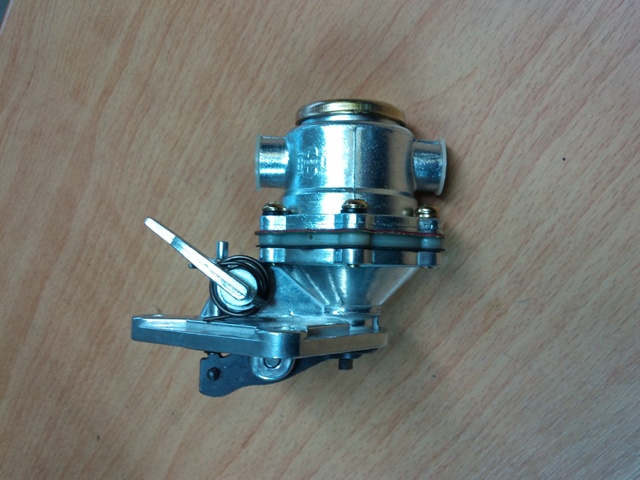

mówimy o mechanicznej, stare rozwiązania w układzie zasilania, na zdjęciu silnika dziwaczka w lewym dolnym rogu, czarny okrągły detal ( 5cm średnica, pokrywka pompy) ;)

i do czego ona służy ?? podaje paliwo do pompy wtryskowej??
eMKa
Nazwa załogi: eMKa
Dołączył: 22 Sty 2010
Piwa: 297/155
Skąd: Kalisz
Wysłany: 2011-02-17, 22:47
w starych rozwiązaniach pompy wtryskowe rzędowe miały problemy z zassaniem paliwa, później rotacyjne sobie z tym radziły i zrezygnowano z pompy wstępnego zasilania.W najnowszych rozwiązaniach JTD sa ponownie pompy wstępnego zasilania, ale juz elektryczne i zamontowane w zbiorniku (np.Ducato), lub za zewnątrz (np.Iveco)

Chlopaki pisza o pompie paliwa zasilajacej pompe wtryskowa. Na zdjeciach widac ja nad pompa wtryskowa. :idea

Czy zaworki w pompce mogą być przyczyną trudniejszego rozruchu po dłuższym postoju?Czy wydajność mechanizmu pompki i membrany ma wpływ na osiąganą prędkość?
eMKa
Nazwa załogi: eMKa
Piwa: 297/155
Skąd: Kalisz
Wysłany: 2011-02-18, 16:22
Teoretycznie tak, ale może też gdzieś łapać "fałszywe powietrze" i schodzi paliwo z układu.Spróbuj rano przed odpaleniem podpompować ręcznie na pompie wstępnego zasilania .Jeżeli odpali bez problemów to już wiesz że paliwo "schodzi" z układu. winna pompka lub nieszczelność na połączeniach. Jeżeli nic to nie da to trzeba kopać dalej.
Skośna dźwignia służy do ręcznego pompowania
Plik ściągnięto 4346 raz(y) 109,53 KB
Gosia & Krzysiek
Predkość obrotowa w silniku diesla jest prostą funkcją ilości wtryskiwanego paliwa na każdy cykl spalania. Im szybciej tym czas na napełnienie sekcji tloczącej krótszy, a przy zbyt niskim ciśnieniu na pompie zasilającej lub zapowietrzeniu może się zdarzyć, że sekcja tlocząca nie napełni się w 100% więc nie osiągniemy upragnionej predkości.
Skrajny przypadek to brak paliwa i oczywiście obroty spadają do zera (no chyba, że rodzina pcha auto z góry :wyszczerzony: )
