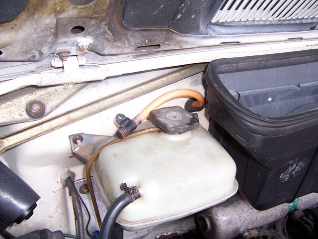

Witam Wszystkich serdecznie. Mam kamperka z 90r. na bazie Fiata Ducato 1,9 TD.
Zauważyłem że po prawej stronie (od pasażera) nad zbiornikiem wtrównawczym chłodziwa pod maską wychodzi mi wężyk pomarańczowy, wychodzi z kabiny i pod maską jest zaślepiony śrubą i obejmą. Do czego to służy albo do czego powinno służyć, może mam jeszcze jedno cudeńko w aucie i nawet nie wiem. Zdjęcie przedstawia owy wężyk

Jest to wężyk podłączony do najwyższego punktu w nagrzewnicy i służy do jej odpowietrzenia.

airgaston napisał/a:
Dokładnie tak!! U mnie nie ma tego wężyka, za to jest wkręt w nagrzewnicy - spełniający rolę odpowietrznika :-P

dwa tygodnie temu ten wężyk pracował u mnie przy wymianie płynu chłodniczego.... wywalił całe niepotrzebne powietrze z ukł. chłodzenia :bigok

martini44 napisał/a:
bo do tego dokładnie ten węzyk jest...
odpowietrza nie tylko nagrzewnice, ale cały układ chłodzenia...
co w naszych autkach jest BARDZO WAŻNA CZYNNOSCIA//
węzyk powinien byc włozony w otworek w wlocie powietrza i od srodka , przykręcony srubka..
powinien byc zakonczony srubka, ktora ułatwia odpowietrzanie...ale z takim ''patentem'' tez da rade to zrobic...

Wysłany: 2011-03-25, 19:58
Sliczne dzięki. Auto to to dla mnie zagadka ale krok po kroczku rozgryzam go jak mogę. A tak ogólnie to mój pierwszy Diesel jakim przyszło mi się poruszać. Wszystkie auta jakie dotąd miałem to benzyna.
W momencie jak stoję i chodzi nawiew to leci zimne powietrze, (silnik rozgrzany) ale w trakcie jazdy zaczyna ciepełkiem zaciągać - nieodpowietrzony układ może być tego przyczyną czy raczej jakaś klapka w nawiewach się nie otwiera

TURTL napisał/a:
Dolej plynu chlodniczego lekko ponad stan (na zimnym silniku) zagrzej silnik i przy pomocy odpowietznika wypusc powietrze (delikatnie) az pojawi sie plyn. Kiepskie grzanie to czesto takze wina zle dzialajacego termostatu. Generalnie diesel zamienia wiecej energii paliwa na skuteczna prace a nie w cieplo chlodnicy niz benzynowce. Do tego stopnia, ze w nowych pojazdach montuje sie dogrzewacze kabin by nie marznac w zimie. W moim multijetcie (1,3) caly silnik stygnie gdy stoje w korku.

Jakby odpowietrzenie nie pomogło - a powinno. To może być to zamulona nagrzewnica, płukanie może pomóc ale może tez spowodować powstanie nieszczelności. Proponuję w okresie jesienno zimowo wiosennym zastosować stary sposób do starych silników - kawałek kartonu (taki z pudełka wystarczy) włożony przed nagrzewnicę. Powinno pomóc - tylko kontroluj wskaźnik temperatury - ale nie powinno wzrosnąć.
