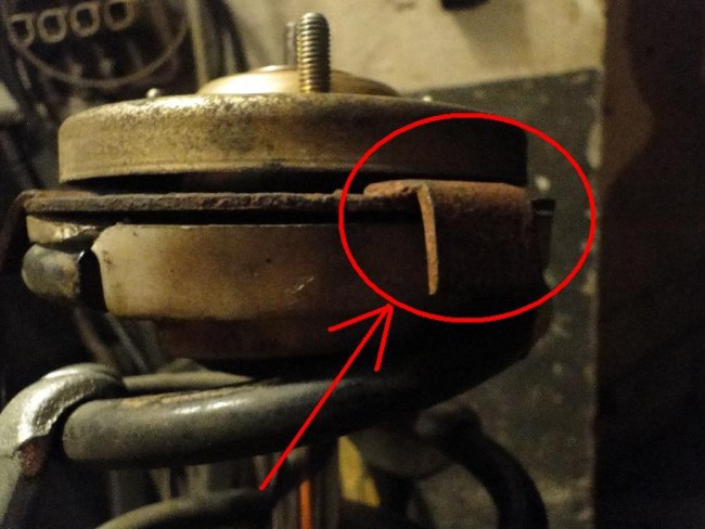

Wracając do tematu stukającego zawieszenia: na początku zajęło mi to całe popołudnie, aż do późnego wieczór, czyli przed chwilą skończyłem, rozebrałem całego McPersona i co się okazało????: wszystko jest OK! a tu patrzcie jakie ktoś zmysła miał (nie wiadomo do czego to miało służyć............ dodatkowe utrzymanie sprężyny????? nie kumam widocznie ktoś chciał być mądrzejszy od konstruktorów :wyszczerzony: :wyszczerzony: :wyszczerzony: ) Trochę się wqrw..... ale mam nadzieje, że to zakończy mój problem z zawieszeniem :ok

zapomniałem dodać, że te udoskonalenia obcierały o sprężynę i gniazdo co wydawało metaliczny stukot :gwm

Wysłany: 2011-10-17, 22:18   Co to ?
Czy zaznaczone przeze mnie miejsce to pęknięcie czy tak ma być fabrycznie?
Sprawdż to dokładnie bo raczej tak nie powinno być...

To jest pęknięcie, jednakże wydaje mi się ze nie powinno to w niczym przeszkadzać, chyba że się mylę :roll: ??????????
bonusik
Dołączył: 13 Mar 2008
Piwa: 10/15
Wysłany: 2011-10-17, 22:30
Wymieniłem i sprzedałem sporo mocowań amortyzatora ale nie pamietam żeby takie były...
Jak masz wyjętego McPhersona to rozbierz go i sprawdż dokładnie.
Po co potem rozbierać od nowa :ok

Już rozebrałem i to jest tylko pęknięcie plastikowej podkładki i to w najcieńszym miejscu. Sądzę, że to nie będzie negatywnie wpływało na pracę zawieszenia???!!! Zastanawia mnie tylko czemu miały służyć te "udoskonalenia" :?:

A moze to pozostalosc po domoroslych "udoskonaleniach" sluzacych do sciskania sprezyny amorka po jego demontazu ?
