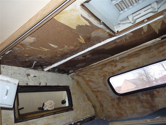

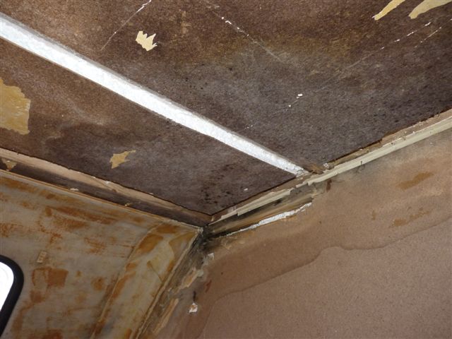

Wysłany: 2013-04-18, 18:23
a u mnie tak zostalo po sciagnieciu polskiej podbitki przez fachowca tapicera :ok
Plik ściągnięto 3074 raz(y) 64,94 KB
Plik ściągnięto 3074 raz(y) 58,44 KB
