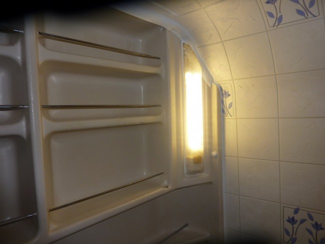

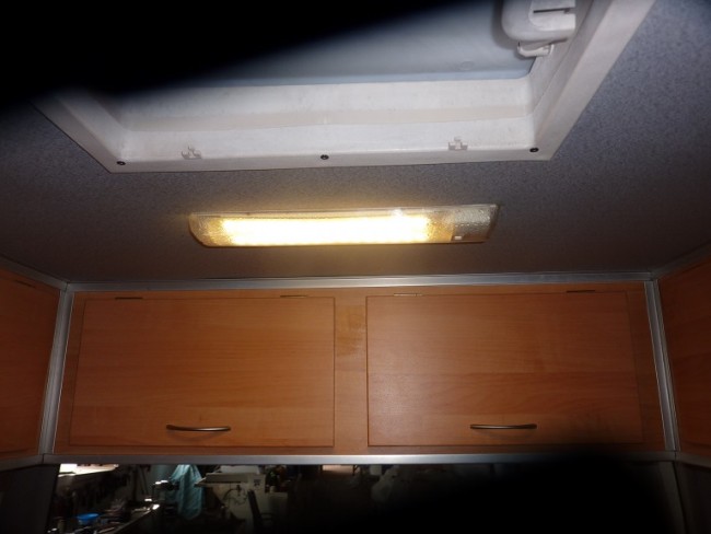

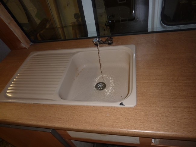

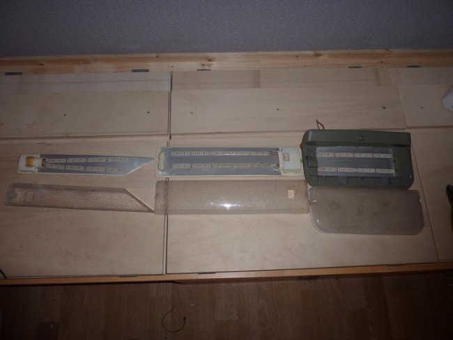

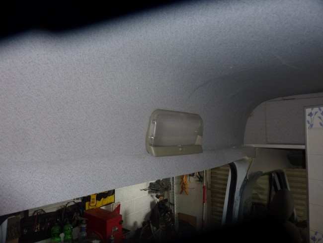

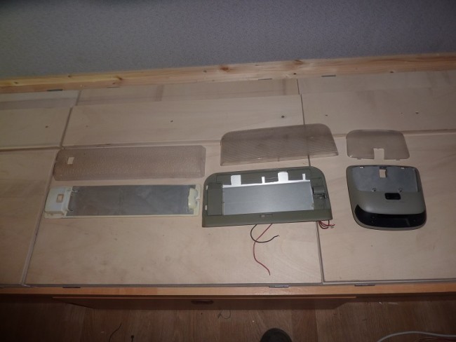

Kilka zdjęć z postępu prac . Woda już leci ale przy montażu zlewu odskoczyło kawałek emalii. Częściowo oświetlenie założone. Zostały jeszcze do założenia taśmy ledowe pod szafkami wiszącymi.
Woda już leci
Plik ściągnięto 104 raz(y) 126,23 KB

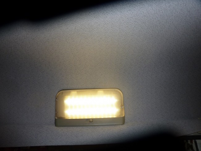

przeróbka lampek oświetleniowych
Plik ściągnięto 96 raz(y) 112,56 KB
listwy ledowe zamocowane
Plik ściągnięto 106 raz(y) 112,92 KB
lampka zamocowana
Plik ściągnięto 122 raz(y) 112,8 KB
już świeci

lampk nad drzwiami suwanymi
Plik ściągnięto 94 raz(y) 134,01 KB

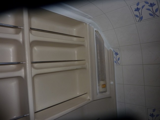

lampka w łazience uszczelniona klejem sikaflex 221
Plik ściągnięto 113 raz(y) 91,72 KB
instalacja się sprawdza lampka też świeci
Plik ściągnięto 114 raz(y) 98 KB

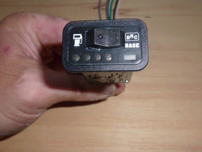

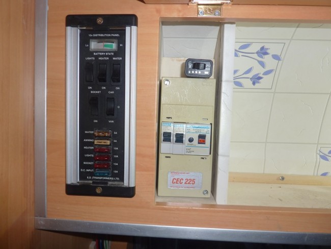

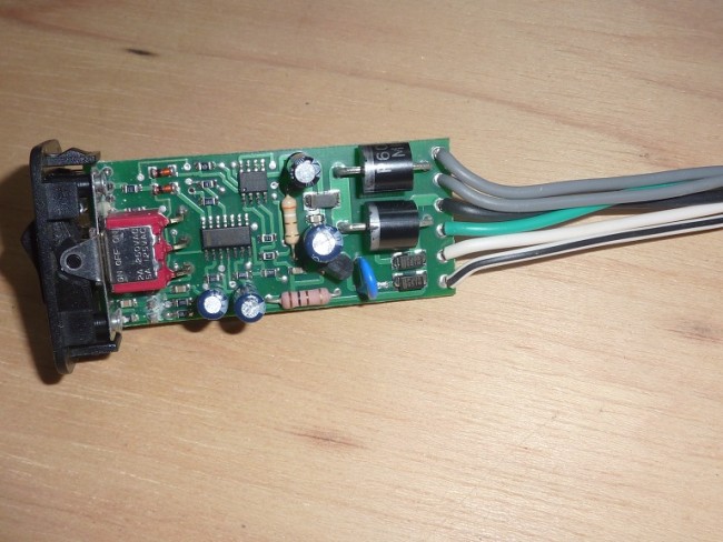

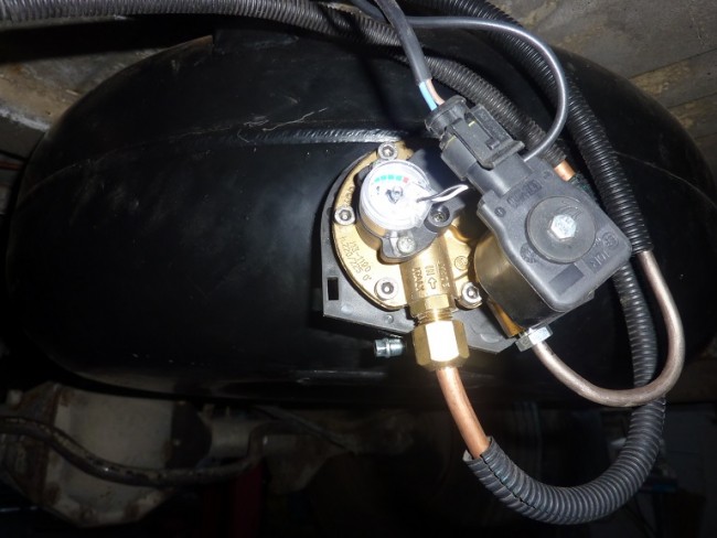

:roza: Dzisiaj opiszę co i jak połączyć żeby w kabinie mieć informację o ilości znajdującego się gazu w butli umieszczonej pod samochodem. Kupiłem centralkę firmy BRC i wskaźnik lub sensor wskazówkowy do wielozaworu . Komplet kosztował 120 PLN.
Sensor wskazówkowy zamocowałem na wielozaworze i ustawiłem stan faktyczny gazu czyli 0.
W centralce mamy 6 wychodzących przewodów 2 szare, czarny,zielony ,biały i biało czarny .
Ja wykorzystałem tylko 4 podłączając:
jeden z szarych jako + po włączniku.
Do zielonego podłączyłem + od cewki wielozaworu .
Do biało czarnego podłączyłem + od sensora wskazówkowego na wielozaworze .
Do czarnego podłączyłem - (masa centralki , cewki wielozaworu i sensora wskazówkowego)
Wszystko to uporządkowałem i umocowałem w szafce obok energobloku .
Teraz po włączeniu słychać jak otwiera i zamyka się zawór sterowany cewką, a centralka pokazuje migającą diodą że trzeba zatankować gaz . :roll:

sensor wskazówkowy zamontowany do wielozaworu
Plik ściągnięto 110 raz(y) 132,04 KB

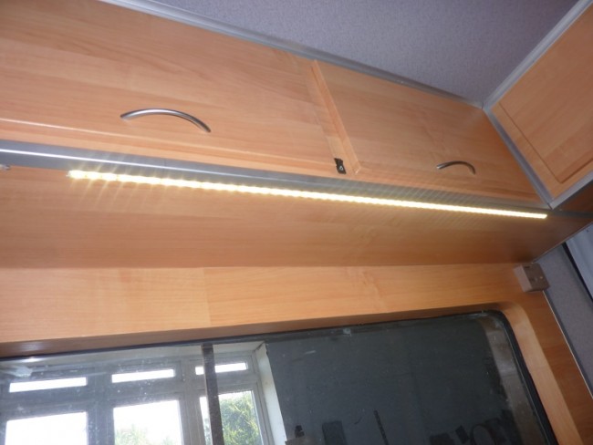

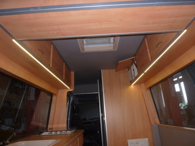

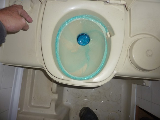

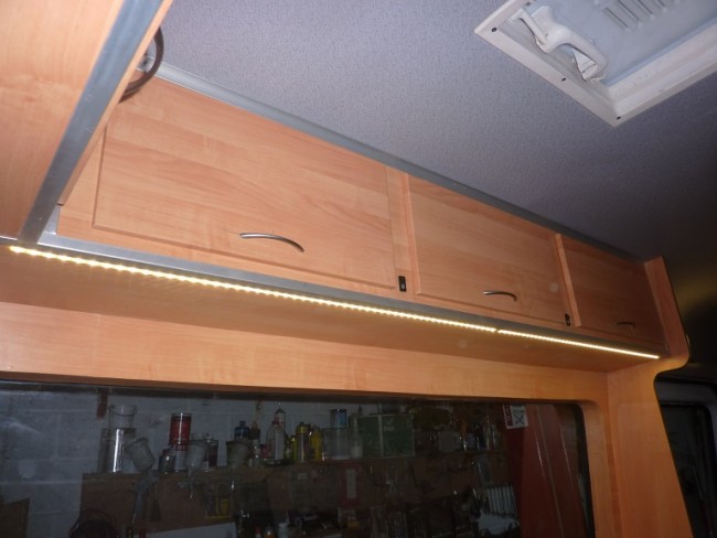

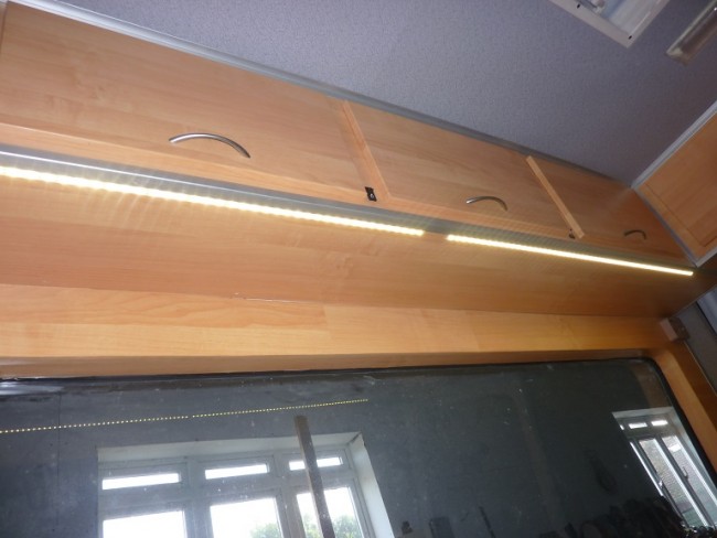

:roza: Dzisiaj dodałem kilka "pstryczków elektryczków" , zamontowałem i podłączyłem taśmy ledowe pod szafkami wiszącymi . Podzieliłem je na cztery sekcje ,którą potrzeba to włączamy . Podłączyłem również kibelek bo zapomniałem całkiem o nim . Kabelki leżały sobie luźno ale już wszystko działa. :roll:
dodatkowe włączniki do taśmy ledowej
Plik ściągnięto 91 raz(y) 106,07 KB
połowa z jednej strony już świeci
Plik ściągnięto 82 raz(y) 115,41 KB
jedna strona gotowa i świeci
Plik ściągnięto 95 raz(y) 126,07 KB
z drugiej strony połowa świeci
Plik ściągnięto 103 raz(y) 108,12 KB
druga strona gotowa i też świeci
Plik ściągnięto 92 raz(y) 120,73 KB
tak wygląda całość po zaświeceniu
Plik ściągnięto 114 raz(y) 117,54 KB
kibelek też już gotowy do użytku
Plik ściągnięto 99 raz(y) 97,96 KB

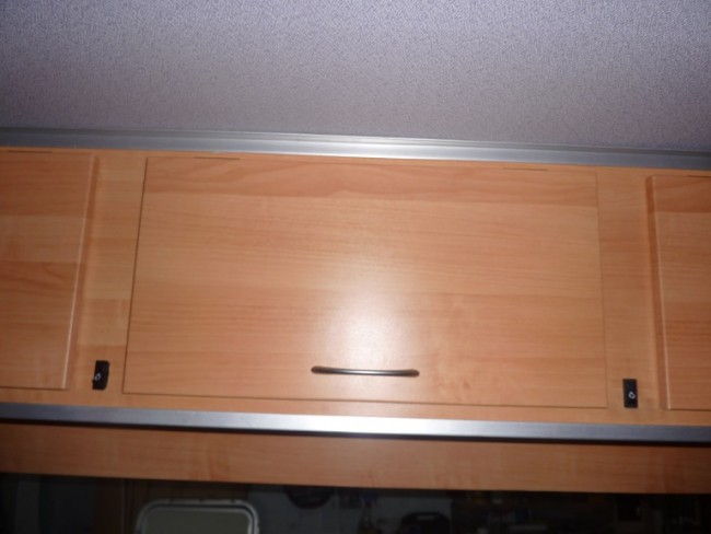

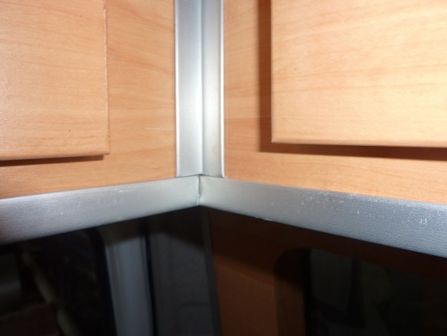

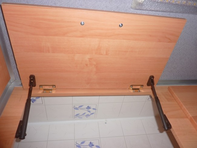

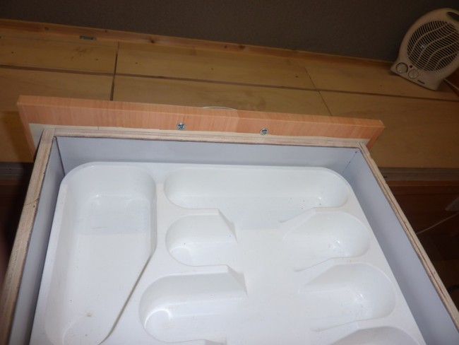

:roza: Wlodo prosił o zdjęcia tyłu drzwiczek i narożnika po przyklejeniu okleiny myślę , że więcej kolegów chce zobaczyć jak to wygląda tam gdzie nie widać przy zamkniętych drzwiczkach .
I jeszcze raz pyta
"Ale dalej nie rozumiem,jak uzyskałeś tak ładny wygląd?
Jeżeli oklejałeś front,następnie zawijałeś folię na boki i dalej na tył drzwiczek,to gdzie przypada łączenie?A może tył przychodzi na wierzch tej zawiniętej?
Najtrudniejsze wydają się do zrobienia narożniki drzwiczek.Tam się przecież schodzą folie ze wszystkich płaszczyzn,no i się robi kocioł.Jak rozwiązałeś ten problem?"

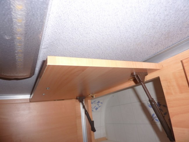

:roza: Najpierw przyklejałem tył drzwiczek i dokładnie obcinałem nadmiar okleiny . Następnie oklejałem front tak , że okleina przyklejona była do powierzchni i dwóch krawędzi . Następnie przycinałem okleinę na krawędziach tak żeby można było zawinąć i przykleić pozostałe dwie krawędzie i ponownie obcinałem używając do tego japońskich ostrzy do noża OLFA
łączenie trzech aluminiowych narożników

drzwiczki od tyłu
Plik ściągnięto 96 raz(y) 114,96 KB

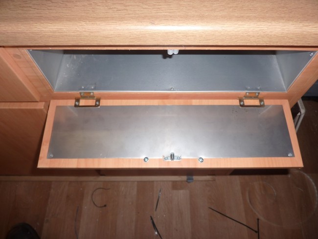

tył drzwiczek do grilla pod kuchenką
Plik ściągnięto 86 raz(y) 114,98 KB
tył i wnętrze szuflady
Plik ściągnięto 107 raz(y) 91,09 KB
Jak jasno świecą takie taśmy? Mam u siebie, ale jeszcze czakają na zamontowanie. Będę montował dopiero po wykonczeniu, żeby do gołej sklejki nie kleić. A właśnie - czy klej na tych tasmach trzyma dobrze czy używaleś może taśmu dwustronnej?

Mavv taśmy ledowe świecą bardzo dobrze( kolor biały ciepły) . Ja mam porobione oświetlenie w całym samochodzie z tych taśm, tylko niektóre są schowane w lampkach sufitowych lub bocznych. Moje taśmy są na podłożu 3 M bardzo dobrze się trzymają . przed przyklejeniem zagrzałem w samochodzie do 18 stopni a po podłączeniu zostawiłem włączone na dwie godziny i wszystko jest OK. :roll:
