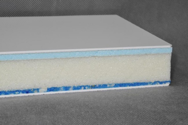

Szkło można sobie wybrać jakie dusza zapragnie - zwykłe , klejone, hartowane, laminowane, przyciemniane, w zespoleniu lub pojedyńcze, przeźroczyste, ornamentowe lub matowe.
Do drzwi najlepszy byłby panel, pełny lub ze wstawionymi szybkami.

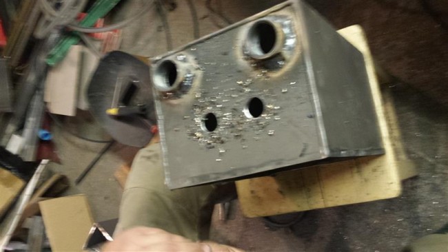

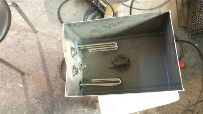

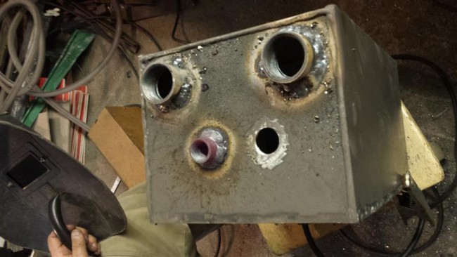

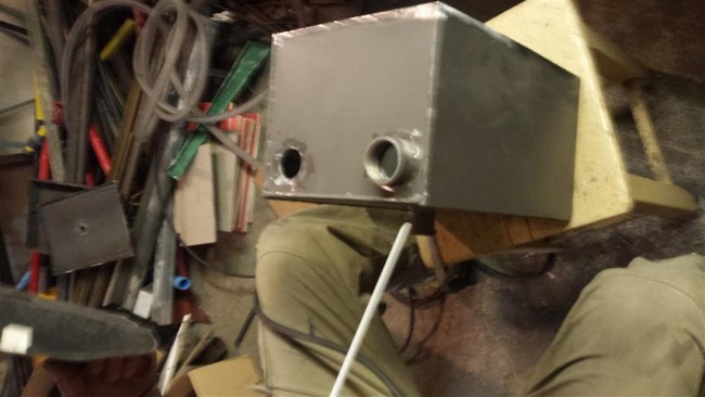

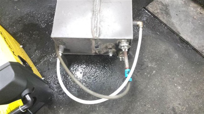

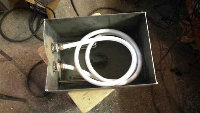

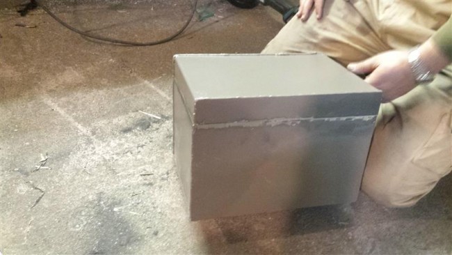

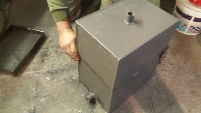

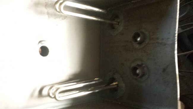

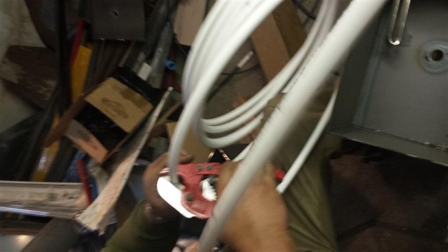

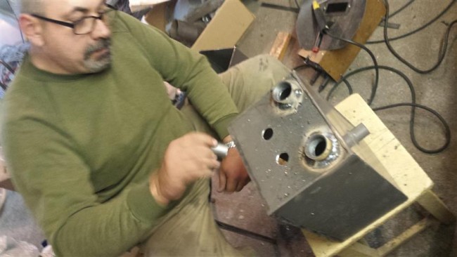

Dziś między obiadem a kolacją powstał bojler z dwoma grzałkami elektrycznymi po kilowacie (moc przełączana 500/1000/2000), króćcem na grzałkę 24-32V prosto z solarów (bez regulatora) oraz wężownicą zasilaną z webasta 5kW. Bojler będzie pracował w instalacji o ciśnieniu poniżej 1 bar, dlatego może mieć kształt sześcianu. Na ostatnim zdjęciu próba ciśnieniowa przy 6 bar oczywiście wykonana przy pomocy wody, nie powietrza!!!!!!. Wejście zimnej wody w dolnej płycie umożliwi całkowite osuszenie bojlera na zimę. Pojemność około 35 litrów, ocieplenie wykonam jutro z arkuszy styroduru, obudowa ze sklejki wodoodpornej.
Powstał z dwóch naczyń wyrównawczych połączonych razem.

Świstak,!!!!nie tędy droga,z alupexa się nie robi wężownicy.
Tzn.można,wszystko można :-P
Słabo oddaje ciepło,a połączenia skręcane masz WEWNĄTRZ,w zaspawanym zbiorniku!
Jak się rozszczelni,to skąd będziesz wiedział ?
Ukręć z miedzi,wlutuj w ścianki i...wszystko na zewnatrz :bigok

Za późno. Przeróbka będzie trwała dłużej niż zrobienie nowego. Jutro podłączę webasto i zobaczymy jak to będzie z tym alupexem, ale jestem dobrej myśli - mam taką wężownicę około 2 metry do podgrzewania akwarium z toną wody. Utrzymuję tam 29-30 stopni z CO na którym mam 60-65 stopni. Najśmieszniejsze że akwarium jest właściwie jedynym kaloryferem ogrzewającym kilkadziesiąt metrów kwadratowych, a to wszystko z wężownicy PEX o długości 2 metry (nie mogłem zastosować miedzi ze względu na krewetki)...
Jak będzie źle - wyrzucę bojler i zrobię nowy, ale muszę mieć dwie czy trzy godziny, a to najpoważniejszy problem... Kształtki miedziane miałem już w koszyku, ale facet w mrówce tak się pierniczył z wydawaniem mi rurki, że zrezygnowałem i wróciłem do domu, wygrzebałem złączki do PEX i w pół godziny wężownica była gotowa i przetestowana na 10 barach. Jak zacznie popuszczać to do układu z glikolem dostanie mi się trochę wody. Mam trochę tych połączeń PEX w domu i żadne nie pociekło, nie sądzę więc aby był powód do zmartwień.
Co do lutowania twadrego miedzi - zwyczajnie nie mam do tego sprzętu, zrobiłbym więc pewnie na miękko metodą rozwiercania redukcji fi15 na 1/2".... No zobaczymy. W sumie wykonanie to najmniejszy problem, ale to planowanie, zabieranie się do roboty, zakupy, robienie zdjęć..... Normalnie 90% czasu!

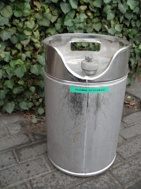

Poszukaj na złomach np.takiego,i spokój z rudą,ja z niego robię,25L,ścianka 1 mm.
Zbiornik 25L

I znowu za późno. Już pora obiadowa, a to oznacza że bojler V2 zmontowany i pospawany. Zdjęć nie będzie, bo telefon się wyładował. Próba ciśnieniowa wężownicy - bez uwag, natomiast próba ciśnieniowa płaszcza wykazała dwa małe przecieki... Połatałem, ale ładne to nie jest. Dlatego też nie naładowałem telefonu :mrgreen:
W sumie z nierdzewki będzie lepszy - niestety nie mam TIG ani odpowiedniej wiedzy. Będzie trzeba komuś zlecić, a to potrwa. A może kupię sobie TIG-a i poćwiczę troszkę i samemu sobie zmajstruję jakieś cudo??? No nic, póki co mam dwa dobre, sprawne bojlery, a do montażu żadnego bo straciłem do nich uczucie, ale jest perspektywa że kiedyś w przyszłości będzie. I to jaki!!! :ok
I tyle opisu póki co. Teraz trzeba jechać do roboty i zarobić na ten bojler z nierdzewki. I na TIG!
No może jeszcze po obiadku pomęczę webasto...
