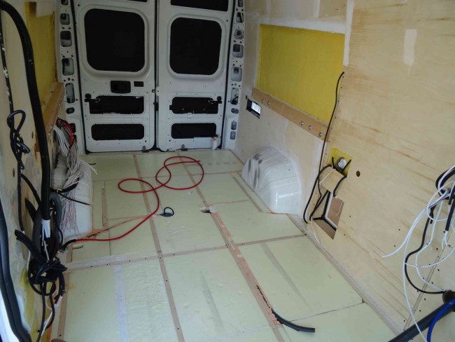

Czy w łazience to małe kafelki,czy jakaś wykładzina?
Jak mocowane są szafki górne,jakieś listwy drewniane były do oryginalnych blaszanych przetłoczeń dawane czy jak?
Podłoga była przyklejana , a później wykładzina doklejana?
Dużo pytań ale też będę budował...... :szeroki_usmiech

nikita55,
W łazience wykładzinka przyklejona , brakuje jeszcze drzwi ale muszę poczekać na pogodę żeby skończyć bo wszystko pod chmurką robione ,
tam gdzie są mocowane szafki to wklejone są listwy na sikaflex 252 , trzyma jak pospawane , listwy 3x3cm i do nich wszytko przykręcone , wieszałem się na tych szafkach a mało nie ważę ponad 100kg .
podłoga wklejane listwy też 3x3 , między listy styrodur , do listew przykręcona sklejka 15mm , i na nią przykleiłem wykładzinkę przemysłową na klej dowykładzin .
jak coś będzie jeszcze potrzeba to chętnie podziele się moimi doświadczeniami z budowy .

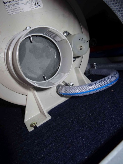

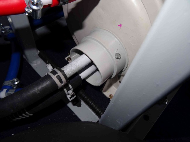

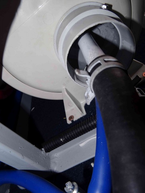

Jeszcze Cię trochę pomęczę z tym boljerem. Webasto masz chyba mokre a boljer truma tt 2 jest przystosowany do powietrznego. Mógłbyś trochę przybliżyć jak masz zrobione grzanie.

rysiol napisał/a:
Oczywiście robota super. Piwko należy się bezdyskusyjnie.
Bardzo prosto to wykonałem , oryginalnie w trumie TT2 jest aluminiowa rura z żeberkami do ciepłego powietrza , wyjąłem tą rurę z jednej stromy zalutowałem dekiel , z drugiej strony wstawiłem dekiel z dwoma rurkami 16mm , górna rurka kończy się zaraz za deklem , a dolna jest do końca tej grubej rury i na końcu jest zaślepiona , ale od dołu na całej długości nawierciłem otwory także glikol wpływa dolną rurką , poprzez dziurki wpływa do tej rury od trumy i górną rurką wraca do webasto , rurę zamontowałem z powrotem i tak powstało grzanie wody , grzeje momentalnie , rurę od trumy po wierzchu pomalowałem farbą ceramiczną w sprayu , ponieważ od lutowania się ta czarna farba wypaliła miejscami . wwszystko lutowane palnikiem i lutem do aluminium z topnikiem , dekle i rurki z czystego aluminium , do rurek aluminiowych pasuje idealnie wąż fagumit 16 do układów chłodniczych ,
aha jeszcze jedna sprawa dekle trzeba wstawić tak na głębokości 1,5cm żeby można wkręcić wkręty które trzymają rurkę , nie ma też co się przejmować oringami , przy wyciąganiu się uszkodzą , na Allegro do kupienia po 2zł wymiar 68x2 , pasują idealnie . dekle i luty pryśnięte cynkiem w sprayu .
