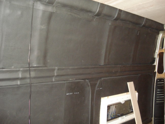

Ja w swoich zabudowach stosuję tą właśnie piankę o której pisze Grzesiek i efekt jest naprawdę zadowalający :spoko

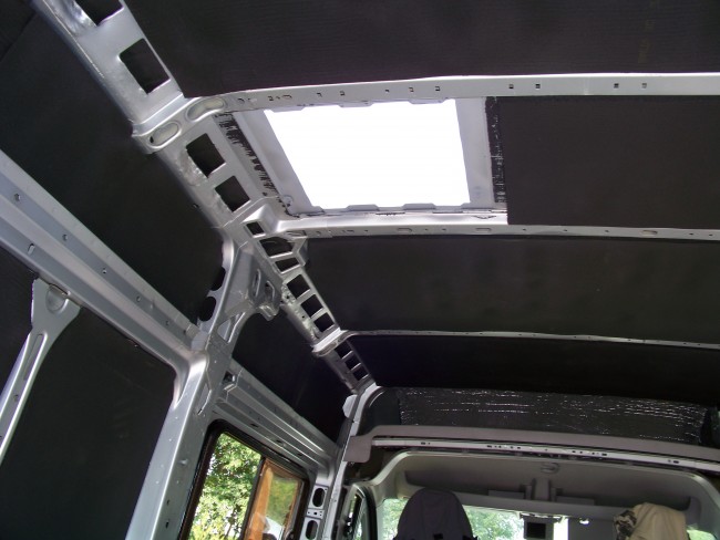

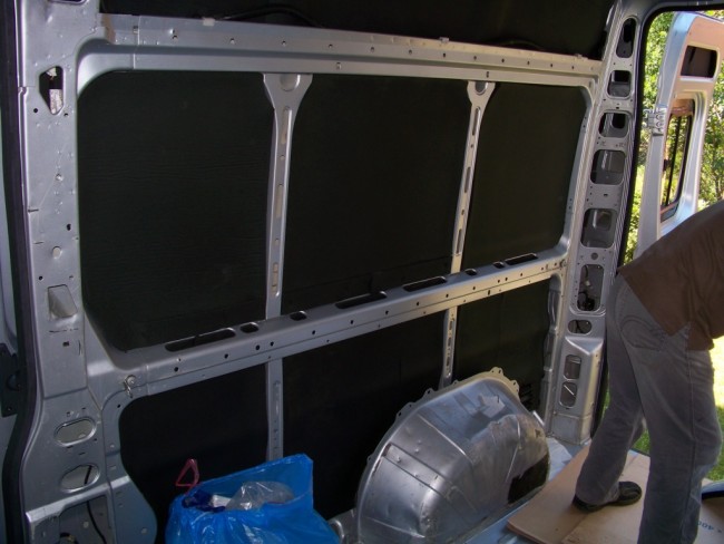

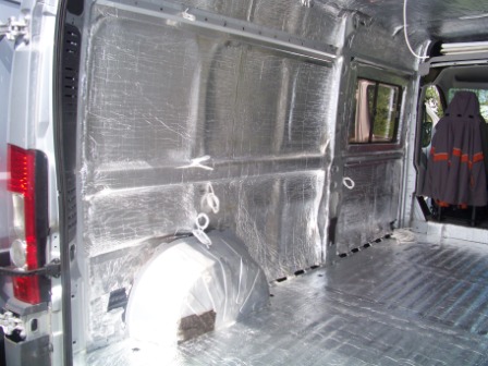

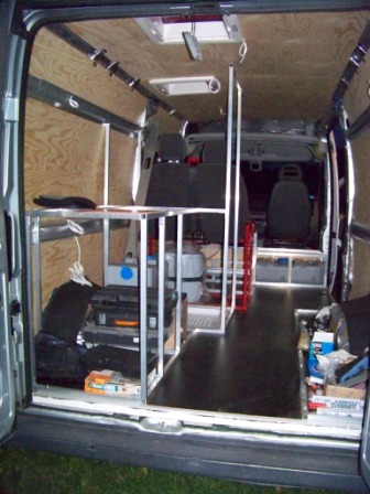

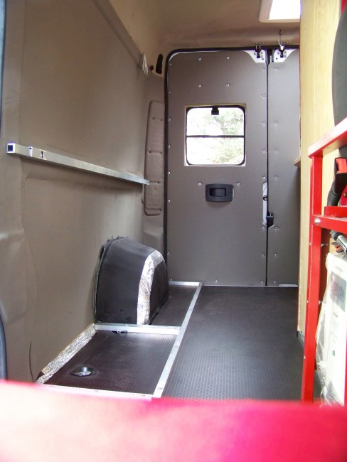

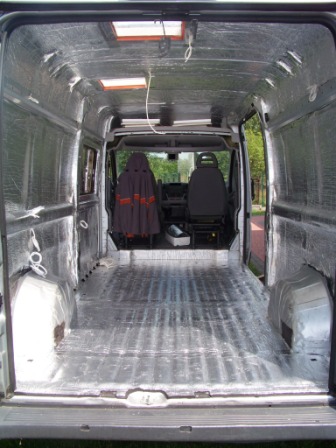

Ja u siebie również zastosowałem piankę kauczukową klejoną w dwóch warstwach,
na początek poszła warstwa 25mm
A następnie warstwa druga o grubości 15mm z dodatkowym ekranem z folii aluminiowej,
starałem się żeby wszystkie połączenia zakleić dokładnie zbrojoną taśmą aluminiową,
taką jak stosuje się do izolowania instalacji wentylacyjnych
Następnie na to poszła sklejka i materiał tapicerski jako wykończenie wnętrza

FRÓLIK czy stosujesz tylko to czy alufoxa też później dajesz.Jaką grubość tej pianki kauczukowej dajesz ?
Na wszystkie płaszczyzny "wewnętrzne" 25mm, na elementy wystające i łączenia 6mm.
