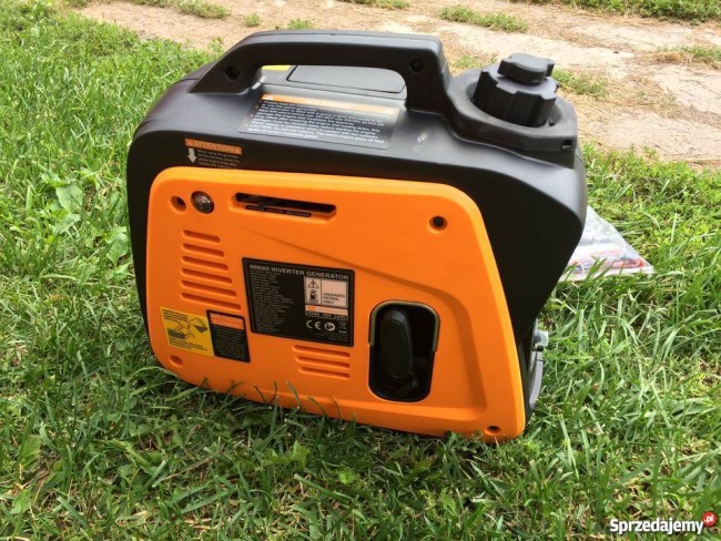

Nastąpił tygodniowy okres poszukiwania rozwiązania, i tak o to do naszego domku na stałe zagościł agregat, mały poręczny, i niesamowicie tani.
Impax im800i, 4 sów, 700w mocy ciągłej, ze 100 metrów przy pełnym obciążeniu, nie słychać go w cale, kupiony za 400 zł jako po demonstracyjny z uk, 14 dni gwarancji rozruchowej, w ciągu tygodnia przepracował u mnie z 25h i jak się nie zepsuje powiedzmy za miesiąc, to strzał w dziesiątkę.
Laptop na nim działa bo to inverter, narzędzia działają, a i ładowarkę do akumulatorów 40a, ciągnie bez problemu. No i w naszym przypadku grzeje wodę w bojlerze, 10l wrzątku w 1h, koszt 2,20 czyli pół litra bezołowiowej 95.
No i waży jakieś 10 kilo zatankowany paliwem i z olejem. :szeroki_usmiech
Spalanie poniżej 0,5l na godzinę przy 600 watach.
