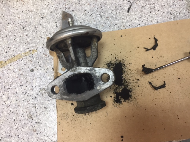

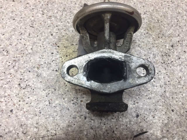

EGR. Poczytałem rady marcinaPK i wymontowałem przed chwilą EGR ze Sprintera 2,9. Syf, muł i osady, nie wiem czy to działało w takim stanie. Kolektor dolotowy zasyfiony czarnym maziowym nalotem, muszę też to zdemontować i wyczyścić. Odma wchodzi przed turbinę, gdzie tą rurkę wywalić żeby oparów z silnika turbina nie zasysała?

Do Darka... jeżeli cały dolot i intercooler z powodu odmy przed turbiną i recyrkulacji spalin na tym nieszczęsnym EGR wygląda tak jak to właśnie zobaczyłeś. to co ma powiedzieć silnik, zawory, gniazda zaworów, tłoki, pierścienie, a w szczególności wtryskiwacze !!!!, szczególnie te piezo !!! które są zaklejane tą mazią właśnie podczas wybuchu mieszanki i wciskaniu się owej oleistego syfu do wnętrza wtryskiwacza, ale ktoś zawsze se znajdzie wytłumaczenie i szuka winy w paliwie.
W nowym silniku, na początki wszystko funkcjonuje ok, ale z czasem tłoki pierścienie zawory się zaklejają, pojawiają się przedmuchy, jeśli przedmuchy to olej leci z odmy do turbiny, z turbiny do dolotu, dalej do wydechu syf ze spalinami, a EGR to sobie zasysa z powrotem do silnika i "pacjent zdycha..."
O ile było by czyściej, o ile trwalej dla silnika, gdyby oddychał tylko czystym filtrowanym górskim powietrzem... 2mln kilometrów na nie 300tyś..., i ja nie przyjmuję żadnych tłumaczeń, że jest to z jakiegoś powodu dobre...
Uwalnianie odmy polega na zatkaniu otworu na turbinie, a odpowietrzanie odmy poprzez zbiornik ( wlot niżej, wylot wyżej, by zbierał jakieś śmieci oleiste do siebie. z tego zbiornika rurka gdzieś pod albo za auto... auto oddycha.
Takie numery nie przechodzą oczywiście w bardziej zaawansowanych i nowszych autach, bo komputer nie pozwoli... ale w Waszych konstrukcjach silnik dostanie drugą młodość.
Na zakończenie powinienem wrzucić standardowy tekst z reklam suplementów zdrowia... więc zanim cokolwiek proszę skontaktować się z lekarzem, ja właśnie się wybieram, bo z moją głową jest coś nie tak, gdy takie bzdury wypisuję. :bukiet:
Naprawdę dałeś mi do myślenia z EGR i odmą, fizyki się nie oszuka. Silnik Sprintera 2,9 odporny bardzo, ale po co mu utrudniać. EGR zaślepiam na bank, odmę puszczę przez jakiś zbiornik, odpływ syfu zrobię rurką w profil ramy auta i tym samym będę miał ramę smarowaną od wewnątrz :ok . Ma ktoś pomysł w czym moczyć cały dolot żeby usunąć te oleiste nagarowe osady? A w zeszłym roku wymieniłem intercooler na nowiusi, pewnie zapaćkany już jest wyziewami z odmy, też trzeba będzie to wymyć w środku
