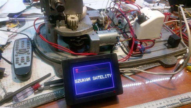

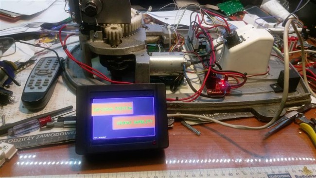

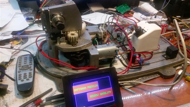

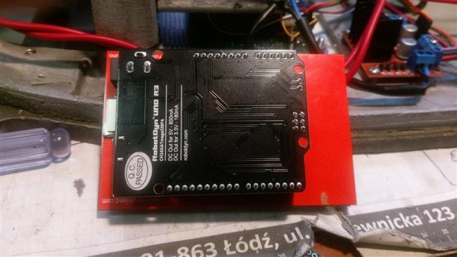

Trochę z anteną ruszyło się.
Zastosowałem dwa procesory, jeden w antenie odpowiada za wykonywanie wszystkich czynności i odczytuje polecenia ze sterownika, a drugi w sterowniku wysyła polecenia antenie obsługuje panel dotykowy i wyświetla co z anteną dzieje się.
Sterownik z anteną połączony jest zwykłym kablem od sieci komputerowej który przekazuje sygnały ze sterownika do anteny i na odwrót po RS i tym kablem przedłużony jest port USB służący do aktualizacji oprogramowania oraz zalanie sterownika.
Antena po uruchomieniu ma czekać na polecenie. Albo szukaj satelity - ustawia się mniej więcej w stronę południa. Następnie ma znaleźć najsilniejszą satelitę poruszając się lewo prawo i góra dół. Wybadałem, że najsilniejsza jest Astra. Po znalezieniu jej antena ma zapisane współrzędne Astry. Z tego już łatwo obliczyć ile ma się obrócić na Hodbirda. Po ustawieniu automatycznym jest jeszcze możliwość poobracać ręcznie. Po chwili antena zapisuje współrzędne w epromie i wyłącza się zasilanie i antena wcale nie pobiera prądu.

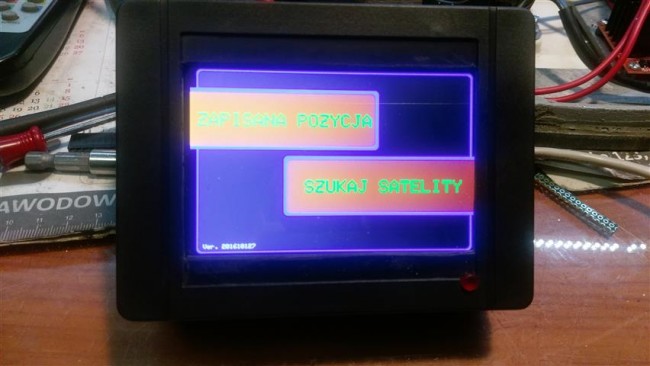

Jeśli na wstępie wybierze się "ZAPISANA POZYCJA" antena odczytuje eprom, ustawia się do tej pozycji i automatycznie precyzuje ustawienie do najsilniejszego sygnału. Po chwili wyłącza się. Żeby złożyć antenę trzeba uruchomić ją i kazać złożyć się albo włączyć zapłon w samochodzie i sama się złoży.
Teraz czas na dopieszczenie oprogramowania.

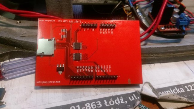

Januszku, napisz coś więcej o tym panelu...
Milka - może ją spotkacie?
Wysłany: 2016-11-19, 13:23
To jest takie cóś z Aliexpresu. Kupiłem kilka sztuk jeszcze gdy były po 4,5E.
https://pl.aliexpress.com/store/product/Free-shipping-LCD-Display-Module-TFT-3-95-inch-TFT-LCD-screen-for-Arduino-UNO-R3/716258_32764327711.html?detailNewVersion=&categoryId=400103
Działa dosyć fajnie tylko jest "pinożerny". Nic nie zostaje jeśli wykorzysta się i ekran i kartę SD.
Praktycznie to zostaje tylko magistrala SPI i sterowanie z innego arduino. Nie wiem czy są pamięci do SPI takie jak do IC2. I nie szukałem czy na 11,12 i 13 pinie można uruchomić IC2 i tła zapisać w dodatkowym Epromie.
Duża dosyć rozdzielczość to i dosyć dużo pamięci zajmuje grafika i nie można bardzo poszaleć. Rozwiązaniem byłoby obrazki wgrywać z SD ale ja użyłem pinów od SD do obsługi programowego RS. Chciałem żeby hardwarowy RS został do obsługi USB bo antena to jednak prototyp i oprogramowanie pewnie będzie poprawiane jeszcze długo a przełączanie portów w antenie zamontowanej na samochodzie byłoby kłopotliwe. Nie poszedłem w stronę SPI ze względu na zaszłości w oprogramowaniu z poprzedniej wersji anteny.
