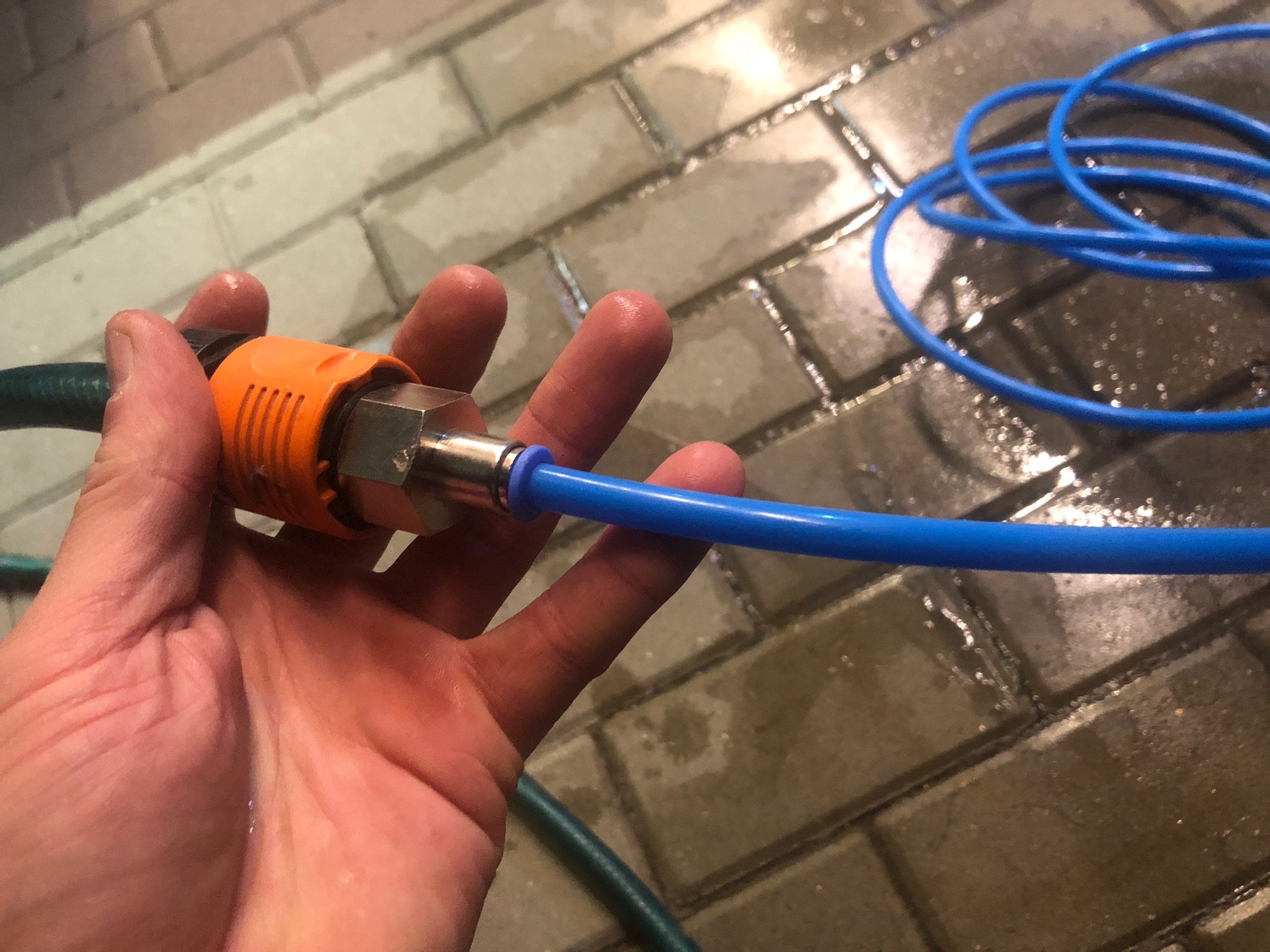

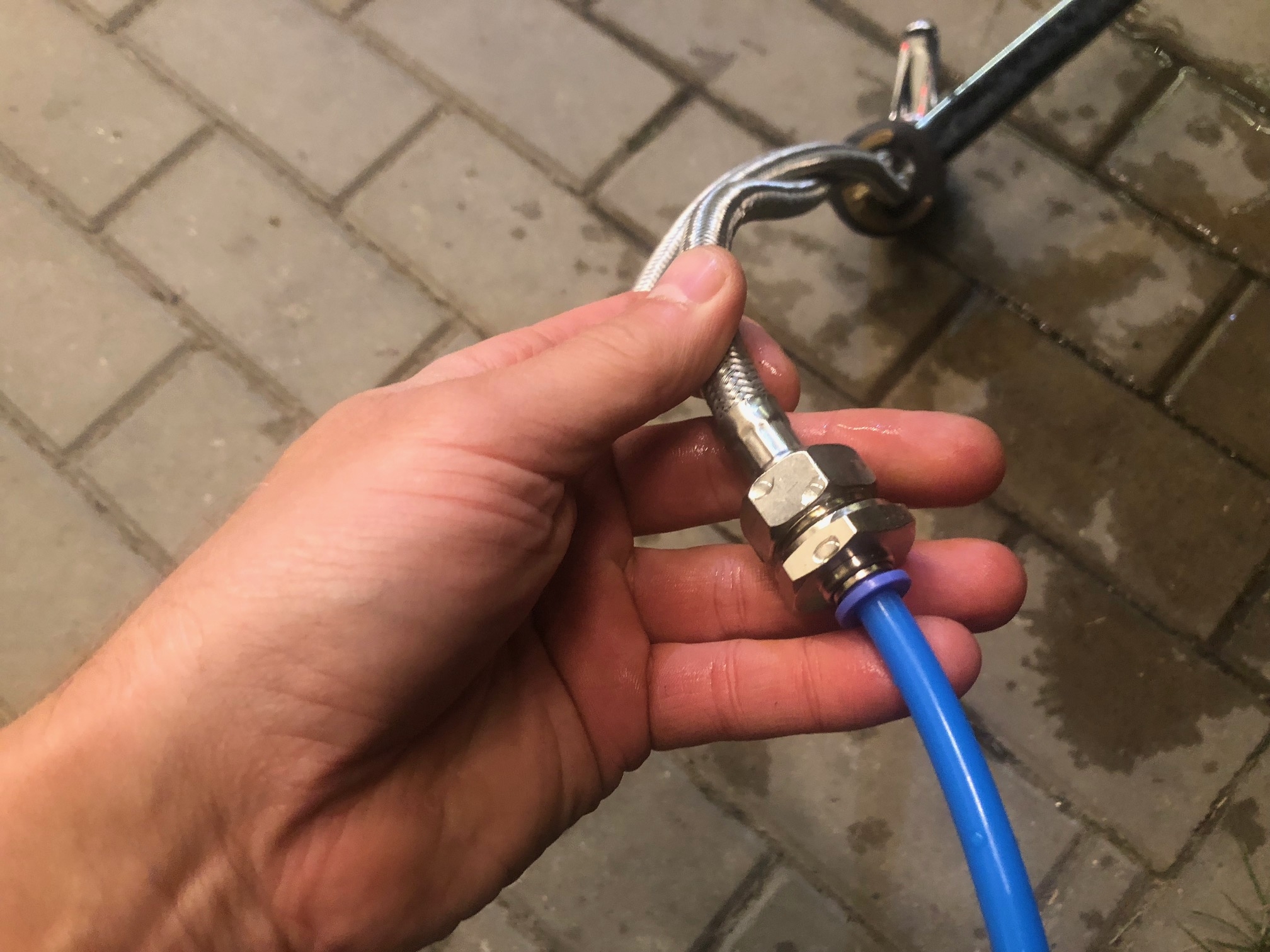

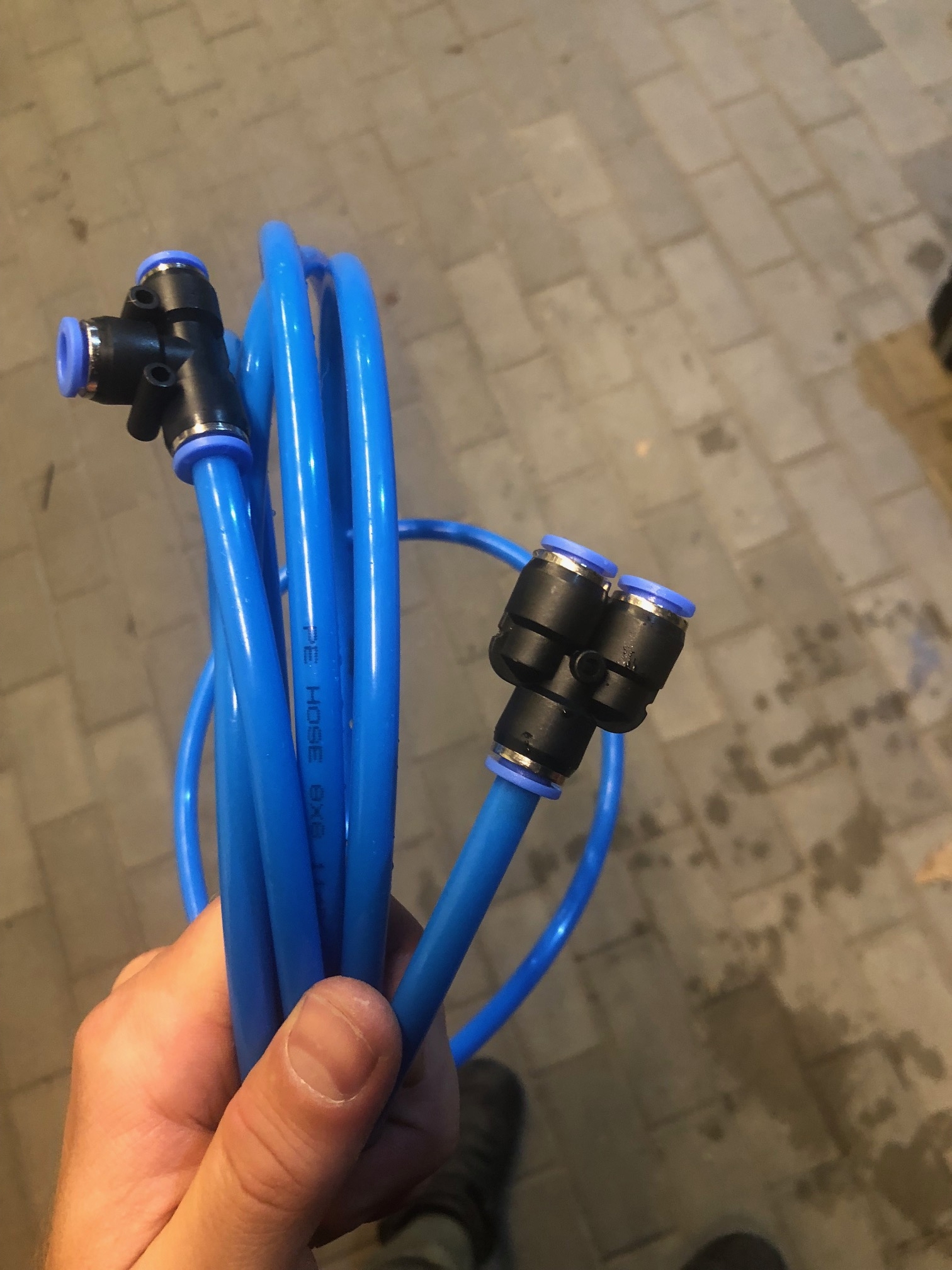

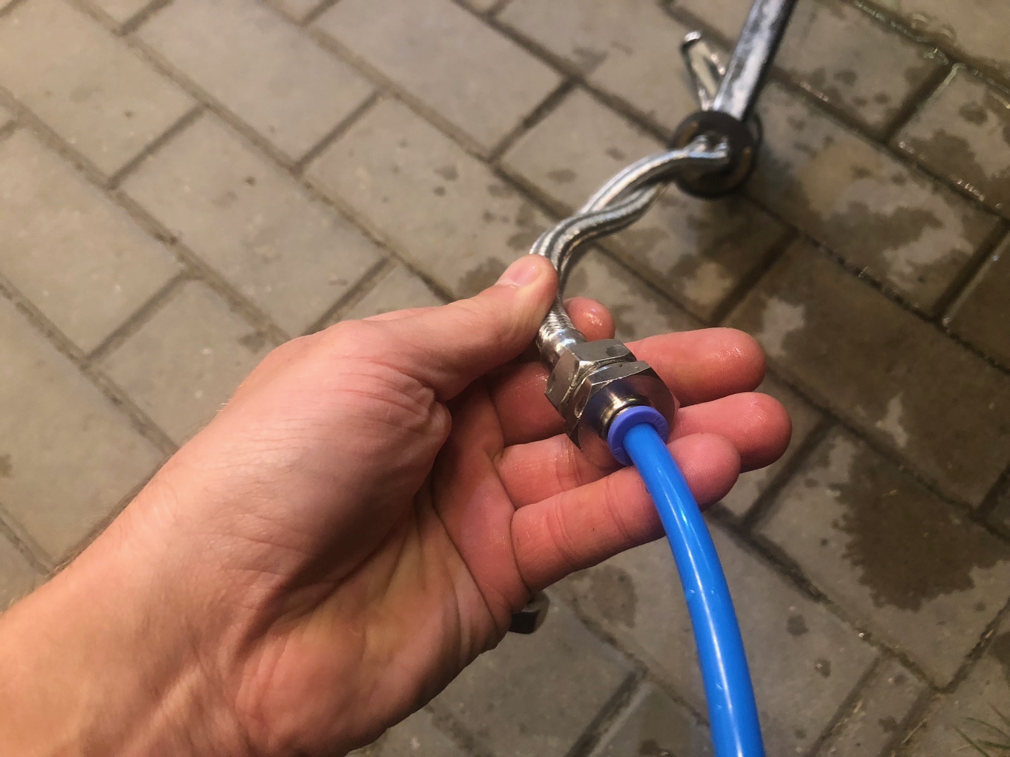

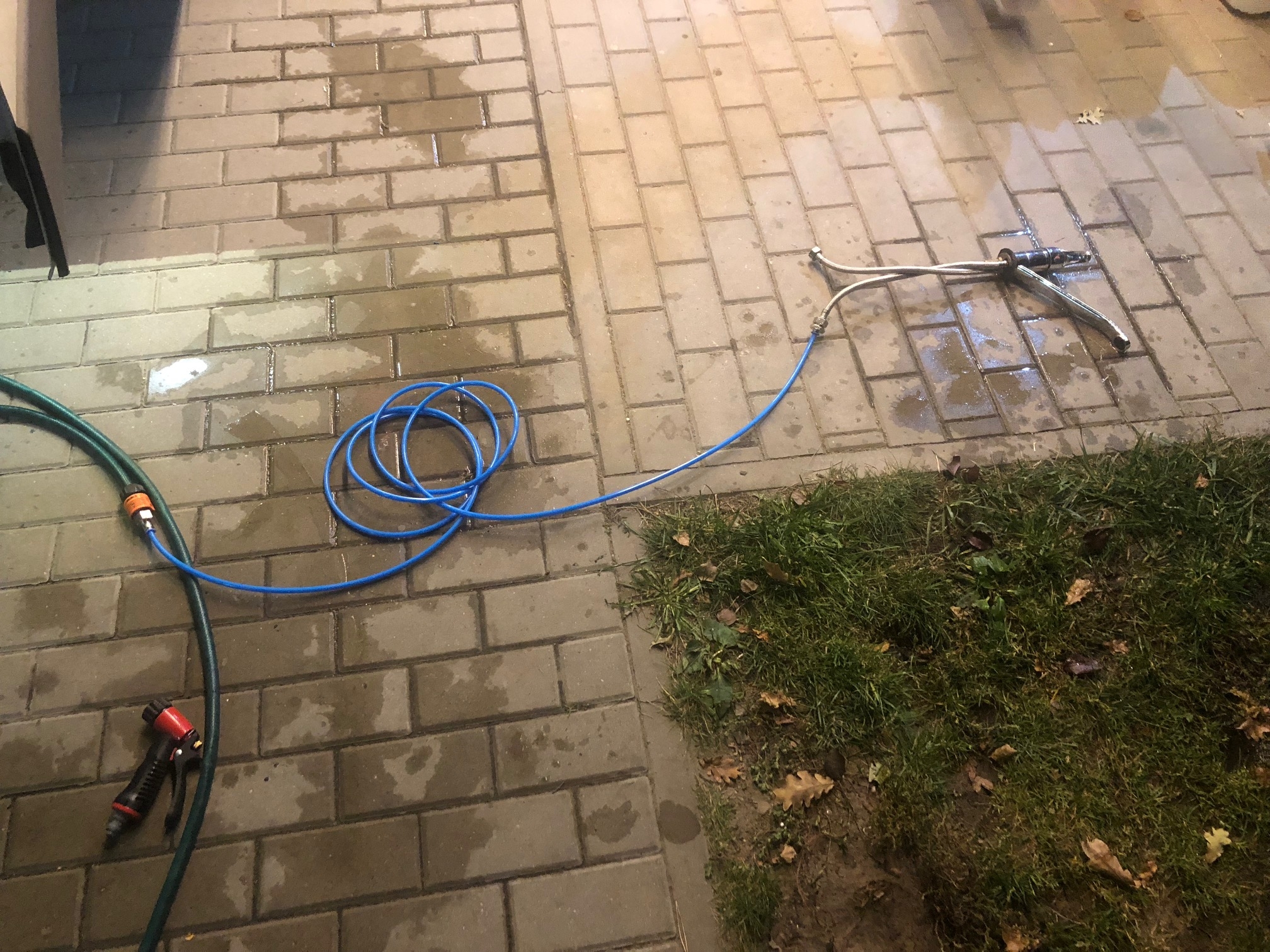

Mały upgrade instalacji wodnej.
Nieco irytował mnie czas jaki ciepła woda docierała do kranu w kuchni. c/a 20s.
Sprawdziłem jaka minimalna średnica przewodu musi być żeby nie ograniczać u mnie przepływu.
Po testach organoleptycznych wybór padł na sztywne rurki PE średnicy 8/6mm. Rurka jest stosowana w pneumatyce, kosztuje c/a 1,3 PLN/m i są do niej wygodne złączki na wcisk. Wytrzymuje kilkanaście BAR i temperaturę do 80'C
Obecnie czas pojawienia się ciepłej wody spadł do 5s :)
Pierwotna instalacja była na rurkach o średnicy wewnętrznej 12mm.
Z szybkich wyliczeń, odcinek do kuchni 3m.
rurka 12mm -> objętość ~340 cm3
rurka 6mm -> objętość ~85 cm3
Czas pokaże czy wybór był jedyny słuszny :
Jakby co mam świadomość, że instalacja nie posiada atestu PZH :)
Przy okazji patent na tani akumulator ciśnienia/filtr do pompy.
Odwrócony filtr 10'. normalnie w środku jest jeszcze wkład węglowy, i całość robi zarówno za filtr jak i za akumulator ciśnienia. Dla celów poglądowych wkład wyjąłem.
Więcej szczegółów
