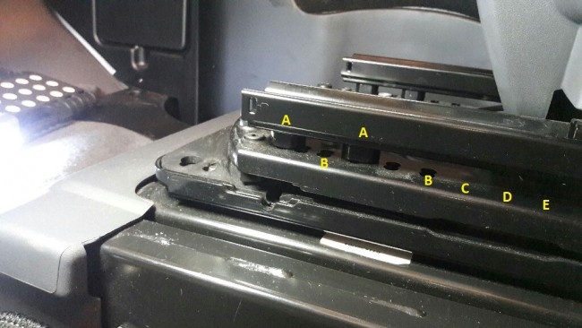

Zapodałeś piękny przykład, edytowałem foto bo łatwiej niż pisanie.
Masz fabryczną regulację, aktualnie w przodu skręcone w poz A,A, możesz odkręcić i przesunąć w poz B,B, a jak mało to nawiercić w poz C,D,E > no limit.
Ale, nie widzę jak to jest z tyłu i najprawdopodobniej odwrotnie analogicznie musiałbyś nawiercić otwory na śruby ale już w szynie.
Ta kombinacja spowoduje zbliżenie do siebie śrub przednich i tylnych, przednie są po 2 szt (A+A), nie wiem jak z tyłu ale jak da się tylne zdublować żeby z tyłu były po 2 śruby na szynę, to będzie fest.

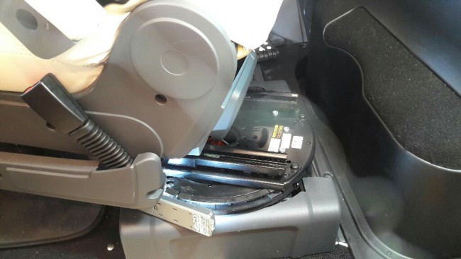

Gdybym wiedział co odkręcić? Uwolnić fotel z prowadnica i od obrotnica, to potem już drogą dedukcji, kombinacji, przeróbki lub adaptacji. Doszedł bym, co i jak
Właśnie nie widzę innych śrub. Tylko te cztery są oczywiste.
Te są z przodu?
Plik ściągnięto 12 raz(y) 518,35 KB

Jeśli są z przodu, to muszą być z tyłu.
Tylne są odpowiedzialne za trzymanie fotela, pasażera w pasach i spełniać normy crash. Muszą być i jak fabryka dała ich po 2 szt, to tak ma zostać, żadnych kompromisów, chociaż...
Wszystkie Ducato, nawet mój, ma pirotechnikę i tylko 4 śruby fi 8mm. trzymają cały fotek, więc...
Kwestia decyzji.
Przyglądam się temu właśnie foto i nie mam pewności by wskazać.
Ale koncepta mam, zdejmij tapicerki a żelastwo ślij do mnie. Nie będzie destrukcji, będzie fotoconsulting. W żelastwie zrobię wszystko oprócz zamiany w złoto.

Wysłany: 2018-10-23, 22:07
Jak zdecydujesz się na moją propo, to odkręć całość od podstawy, domniemam że to te śruby wskazane na foto.
Notabene, przestawienie na TYCH (zaznaczonych) śrubach zaszkodzi, bo korekta jest "przed" obrotnicą, czyli koryguje razem z nią, bez sensu. Dasz do tyłu, wszystko pójdzie do tyłu, dasz do przodu, wszystko pójdzie do przodu bez względu na obrót. Korekta ma być "za" obrotnicą, czyli nad nią względem jej osi. Wtedy zyskasz, jak cofniesz np o 4 cm do tyłu, to po obróceniu zyskasz +4 cm do tyłu (w stronę przodu auta).

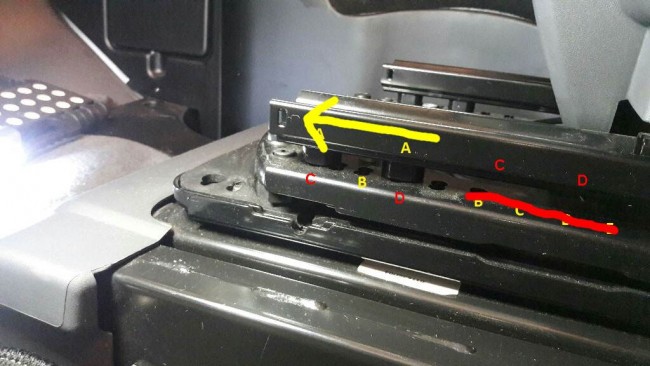

Wysłany: 2018-10-23, 22:17
Zgoda z tokiem myślenia.. Podstawy i obtotnicy bym nie ruszał.
Tylko prowadnice. Żakłdadając, że te cztery śruby z podkładkami je trzymają. To torxy 40stki p podobnie.
Ale jest podobny "słupek" jak pod tymi śrubami i pod prowadnicą na jej środku. (Twoje zdj pkt. A A tylko dalej).
A do śruby, o ile jest. Dojścia nie ma lub nie widzę.

Bronek napisał/a:
Jak to wszystko się rozsypie, to będzie problem z po składanie.
Spoko, byłem miszczem świata w Tetris (tak mi się śniło), ZK 120 dostałem w reklamówce, po miesiącu zagrał, :idea a kostkę Rubika w 1984r ułożyłem w 29,8sek. Z mixu nieznanego :) Za Urkunde w DDR :roza: z podpisami ch w kogo. :)
Ktoś (inżynierek) ten fotel skonstruował, by dodać funkcji i nie podnosić poziomu wysokości siedzenia bo i tak w wersji "normal" siedzi się wysoko, to zrozumiałe, trochę konstrukcyjnie skomplikowane ale do ogarnięcia a i tak jakieś tamdystanse 10-12mm widzę.
Paski gumowe zębate... tańsze są, a pamiętasz urwany drut pod fotelem, ten od zapadek? No.
Te paski być może cofają fotel o kilka cm w razie crash. Tak czy siak, są "za" obrotnicą. Rozumując, przed obrotnicą jest podstawa, za obrotnicą jest fotel z regulacjami= od dołu do góry.
Nadal myślę że śruby tylne (jeśli A,A to przednie) mają taki sam zakres regulacji jak przednie, lecz przesunięcie ponad normatyw (nawiercanie), spowoduje zbliżenie przednich śrub z tylnymi o odległość wymuszoną (nawierconą w C,D,E...)
O ile przednie można po nawierceniach przesuwać do końca alfabetu, to tylne analogicznie też trzeba mieć do czego przykręcić. Nie mając do czego bo koniec lotniska, muszą pozostać w swoim maksymalnym fabrycznym punkcie, dlatego nawiercanie musi być w elemencie który zostaje przestawiony ponadnormatywnie.
Q... zaraz doktorat napiszę :haha: ale idziemy dalej. Cel widać? To trza dojść.

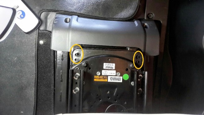

Czy tylna czy przednia to kwestia ustawienia te cztery to za oparciem, czyli szukamy przedniej.
Słusznie "dystans"
Może to te co ja je na czerwono zaznaczyłem? Dalej już nie ma tylko te "moje" na czerwono. A,LE.. ONE są jak gdyby powyżej i raczej trzymają fotel do prowadnicy,?
Ps jest ten dystans za E.
Piwa: 475/981
Wysłany: 2018-10-24, 06:13
Te zaznaczone przez Ciebie żółte kółka nie mają śrub
A jeśli, to od spodu trzymają obrotnicę z podstawą i fakt to jest przód samochodu.
Natomiast cześć z nalepkami i widocznymi czterema śrubami że srebrnymi podkładkami w prowadnicach to Tył.
Jak już było, obtotnicy nie ruszam, a jedynie te prowadnice, lub sam przesuw zwiększam, właśnie w kierunku przodu auta.

Wysłany: 2018-10-24, 10:21
Czyli foto te co ponizej robiłeś przy obróconym fotelu, do salonu a nie do kierunku jazdy w przód.
Troszkę kierunki przód/tył pomieszałem, ale nie zmienia to idei, lustrzanym odbiciem muszę w wyobraźni obrazki zamienić i gra.
Zatem potrzebujesz przesunąć obydwie prowadnice wg strzałki, więc nie nawiercasz tak jak wcześniej zaznaczyłem żółtymi CDE w obrotnicy, tylko w prowadnicy, tam gdzie zaznaczyłem czerwonymi CD i przesuwasz prowadnicę do obecnie zajmowanych otworów = czerwone CD w obrotnicy. I to jest umownie pod oparciem.
Natomiast pierwotna wersja nawiercania w obrotnicy analogicznie po przeciwnej stronie, czyli pod siedziskiem.
Plik ściągnięto 11 raz(y) 70,94 KB

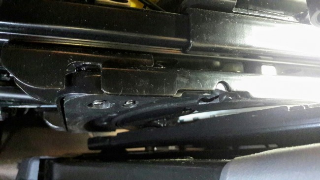

Wysłany: 2018-10-24, 11:17
Tak.
Jest zimno i wietrznie a mnie taka pogoda....

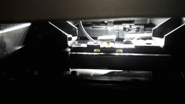

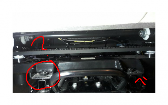

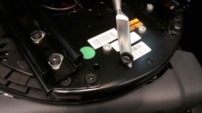

kilka fotek jeszcze, niemniej jest ten dystans na środku i chyba od spodu przykręcany. Lusterko przy następnym podejściu.
To robota brutalnie delikatna.
Pytałem Dilera to Fiatowski patent !
USTAWIONY BOKIEM DO ŚRODKA PRZODEM ODSUNIĘTY NA MAX DO ORZODU
Plik ściągnięto 10 raz(y) 131,14 KB
Z boku widać cycki blokujące przesuw
Plik ściągnięto 9 raz(y) 84,18 KB
Plik ściągnięto 10 raz(y) 139,76 KB
Plik ściągnięto 8 raz(y) 108,16 KB

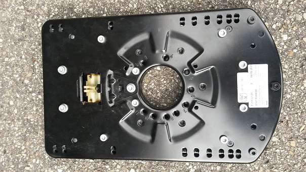

Znalazłem dekiel.
Zdaje się jest on uniwersalny i fotele przykręca się różne, stąd widać dokładnie różne rozstawy na śruby w tylnej części. Z przodu widać tylko 2 punkty mocowania i jeden po środku tak jak pisałeś.
Zerknij jaka jest odległość między dziurami dla śrub przednich, mi wygląda na 2-3 cm max.
Możesz odkręcić i wypróbować czy takie przesunięcie bez wiercenia zaakceptujesz.
Zółty plastikowy element to zapewne blokada obrotu w dowolnej pozycji.
Ja teraz już jestem pewien że dałbym radę przesunąć szyny o co najmniej 10cm lub więcej.
