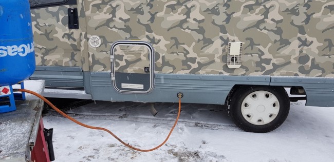

Sporo tu napisano o różnych kłopotach, też zostawał mi w butli sam butan i kicha. Próbowałem umówić się na montaż instalacji rozwiązującej ten kłopot ale terminów brak i do tego to niewspółmiernie kosztowne. Postanowiłem sprawdzić na własnej skórze jak to jest z przelewaniem czystego propanu do stałego zbiornika, przecież nie raz przelewałem do małych turystycznych butli.
Dorobiłem końcówkę z gwintem M10, połączyłem jak na zdjęciu i w 15 minut cały gaz z butli przelał się do zbiornika. Nawet nie poczułem zapachu gazu, wszystko szczelne i suche. Przy odpinaniu psyknęło jak na stacji LPG i mam problem rozwiązany. Nawet nie trzeba odpowietrzać przez kuchenkę gazową. Mój zimowy problem został rozwiązany.
Aha, butla miała temperaturę pokojową a zbiornik taką jak to w zimie.
Zaraz posypią się gromy, że to niebezpieczne itd. Nie jest to bardziej niebezpieczne niż używanie butli z palnikiem do przylepiania papy, bo tam można spaść z dachu.

Skwarku, jak to możliwe???
W złączu do którego zapina się pistolet do tankowania jest zawór w kulką na sprężynce. Ciecz wtłaczana jest pod pewnym ciśnieniem pokonującym siłę sprężynki, jak to jest możliwe że przelałeś z butli? Czy w butli jest wystarczająco duże ciśnienie żeby tą sprężynkę pokonać?

A jednak możliwe. Po odkręceniu zaworu butli słychać pyknięcie otwarcia zaworka i później słychać jak szumi przepływający gaz. Różnica temperatury gazów wytwarza wystarczające ciśnienie do przetłoczenia gazu.

Fizyka jest fascynująca. Czyli ciśnienie netto w butli jest wystarczająco wysokie by sprężynka się poddała i ugięła. Ciśnienie w zbiorniku to już inna bajka, nie ma wpływu na sprężynkę.
Będę miał to na uwadze, jak mi odbije szajba i w -10 zachce mi się spędzić weekend z wilkami.
Jak mi wyssie Propan a butan sam nie nadąży z zapotrzebowaniem i wyłączy ogrzewanie.

Socale napisał/a:
Kulka nie jest dociskana sprężynką , a ciśnieniem gazu wewnątrz .
Sprężynka ma inne zadanie , utrzymać kulę w osi otworu (kulka przemieszcza się wewnątrz sprężynki) , jednocześnie przepuszczać miedzy zwojami gaz ,
a także nie pozwolić się cofnąć kulce max do tyłu i zablokować wypływ z wlewu do przewodu . :spoko

Miałem wrażenie,
że to pyknięcie było bardziej na wielozaworze, tam chyba jest też zawór zwrotny.

Skwarek napisał/a:
to pyknięcie było...............am chyba jest też zawór zwrotny
Pyknięcie tz. odbicie ,
tam jest zawór sterowany pływakiem , który zwalnia go gdy osiągnie ustawiony poziom lpg w butli ,
jest tam jeszcze jeden zaworek , który zapobiega wypływowi z butli w razie uszkodzenia przewodu łączącego butle z wlewem . :spoko

amples napisał/a:
Skwarek napisał/a:
Nie, nie, zawór jeszcze nie został zamknięty ustalonym poziomem gazu, to nie to odbicie. Zaraz jadę po drugą butlę i doleję do pełna.
Pyknięcie było na początku nalewania. Normalnie przy tankowaniu na stacji LPG tego nie słychać bo huczy trzęsąca się pompa, a tu przy bezszelestnym tankowaniu słychać różne inne ciche dźwięki, nawet bulgotanie gazu w zbiorniku.
Wydaje się mi, że musi być zawór zwrotny na zbiorniku w wielozaworze, trudno polegać na szczelności kuleczki przy wlewie. Demontaż wlewu nie powoduje ucieczki gazu ze zbiornika.

Skwarek napisał/a:
A nie napisałem ? :wyszczerzony:
amples napisał/a:

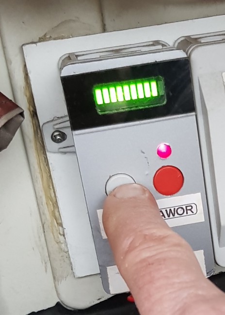

No ok, chciałem dopisać. A nie nie dotyczyło pyknięcia. :haha:
Właśnie dolałem do pełna, zadziałał zaworek odbicia i napełnianie się zatrzymało.
Weszło jeszcze około 2kg gazu, wskaźnik pokazuje full.
