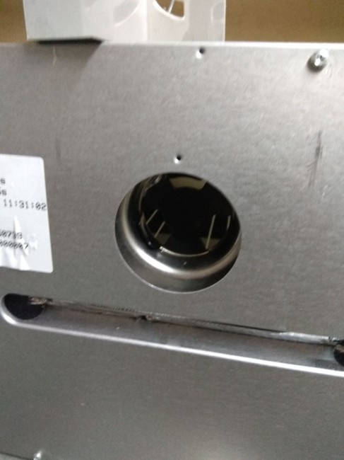

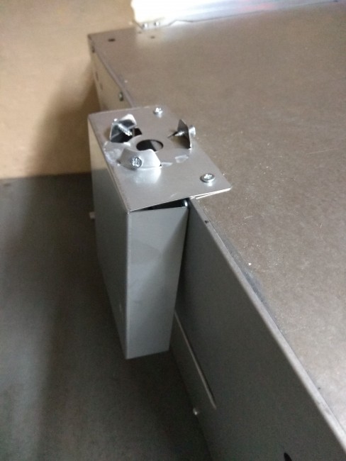

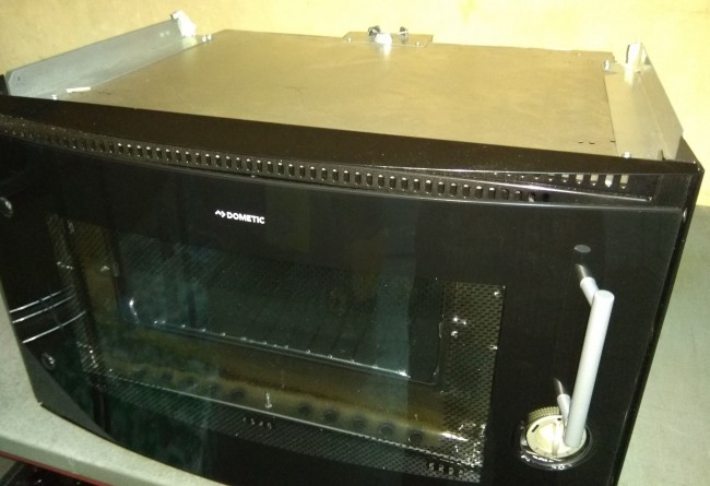

Pytanie do znających temat...
Piekarnik gazowy do zamontowania w zabudowie kuchennej. Jak należy podejść do tematu montażu, czy należy dodatkowo izolować termicznie/ognioodpornie piekarnik, czy wystarczy tylko 2-3 cm luzu od mebli ? Piekarnik ma wylot gazów z tyłu, kawałek nieszczelnej blaszki z gniazdem pod jakąś rurkę. Czy montować jakiś wylot tych spalin na zewnątrz, jak to i tak jest nieszczelne. Są piekarniki w których spaliny wylatują nad piekarnikiem prosto do wnętrza i nic się nie dzieje. Jak to zrobić by było bezpiecznie ?

Montowałem w blaszaku , nie trzeba żadnych dodatkowych wentylacji , spaliny są tak samo traktowane jak te z kuchenki gazowej w środku , w małych ilościach nie szkodzą :) ZRÓB PRZERWY tak jak budowa piekarnika nakazuje czyli ściany za blisko nie dostawisz i wszystko będzie pięknie działało :)

U mnie piekarnik działa bez wylotu spalin , bynajmniej ja tego nie widzę.
Co do zabudowania , to jest on wyizolowany od ścian włókniną izolacyjną z folią alu.

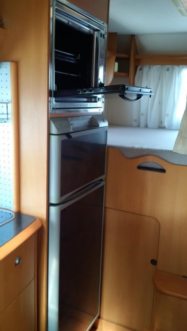

Z tego co widziałem u siebie, to piekarnik jest wmontowany bez dodatkowych zabezpieczeń izolacyjnych, od tylnej ściany jest kilkanaście cm luzu i tylko wywietrznik na spaliny. Wywietrznik dodatkowy nad lodówką jak zaznaczyłem na zdjęciu bo są oddzielone płytą (lodówka-piekarnik), chociaż z zewnątrz wygląda jakby były razem.

Zadam może głupie pytanie , ale czy nie zakłóca praca piekarnika pracy lodówki?
My teraz mamy 39 stopni , żona piecze w piekarniku potrawę i robi się znacznie cieplej w kamperze.
Jedyny ratunek to dobrze działająca klima.
Lodówkę mam obok piekarnika. Piekarnik pod kuchenką , co sprawia że szyba przykrycia kuchenki jest bardzo gorąca podczas pracy piekarnika.

U mnie piekarnik jest nad lodówką więc podczas remontu dołożyłem wełnę mineralną z folią alu pomiędzy piekarnikiem i lodówką, żeby nie podgrzewać lodówki.
Chyba rockwolla taka do kominków 30 mm.

Taki piekarnik podłączenie gazu tylko na sztywno rurką metalową. Wężyk jest tu zabroniony. Ten piekarnik zamontowany widziałem jak do tej blachy jest rurka spiro z blachy stalowej ( nierdzewnej) poprowadzona do dachu i na dachu kominek truma np.
