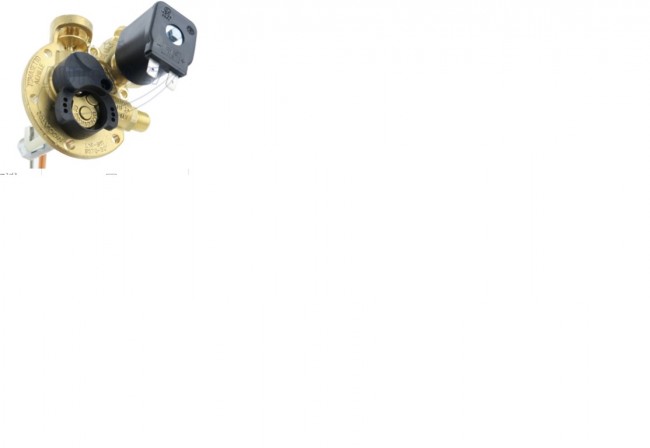

i jak ja mam se to zrobić ?! :gwm poproszę trochę bardziej łopatologicznie :szeroki_usmiech :szeroki_usmiech teraz mam wielozawór bez szkiełek, dokupić które? a potem jak zamontować??? :szeroki_usmiech :szeroki_usmiech

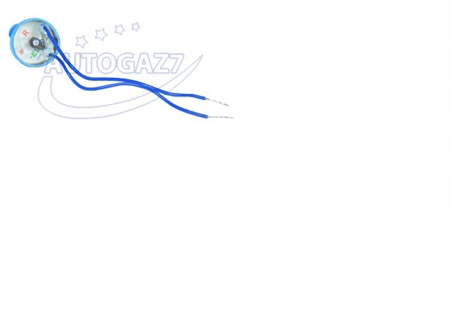

W wielozaworze na wskaźniku u mnie jest maluśka wtyczka 2 pin. Biała.
Te 2 piny są wewnątrz wskaźnika zwierane przy najniższym poziomie pływaka.
Nie umiem rysować więc opiszę drogę prądową.
+12V>rezystor 1kohm>dioda led(tu ważna polaryzacja diody)> z diody na dowolny pin we wskaźniku> z drugiego pinu na masę.
Wszystkie połączenia są szeregowe.
Jak nie skumasz, dobijaj się, jak wrócę to narysuję i zapodam foto.

Socale napisał/a:
troszku skumałam, ale rysuneczek i foto by się przydały, co bym kichy nie zrobiła :diabelski_usmiech bo na moim wielozaworze nie ma wskaźnika tylko miejsce na niego :gwm

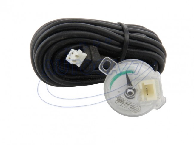

Trzeba dokupić i zamontować
np. :
Plik ściągnięto 8 raz(y) 59,58 KB
Piwa: 523/632
Wysłany: 2019-10-25, 18:33
Dokładnie to.
Wskaźnik mam jeden luzem, mogę Ci wysłać, za wtyczką musiałbym poszperać a jak nie to u każdego gazownika za grosiki z 5m kabelkiem.
Rysunek zrobiłem, trochę upodlony ale zrozumiały chyba.
Plik ściągnięto 3 raz(y) 63,79 KB

Socale, no dzięki Ci Panie :bukiet: :bukiet: już wszystko kumam :wyszczerzony:
pan w sklepie doradził mi taki, czy może być??
Plik ściągnięto 14 raz(y) 42,1 KB

Wysłany: 2019-10-26, 18:33
Też może być.
Przymocuj do wielozaworu na środkowe dziurki pod śrubki, poruszaj pływakiem ze skrajności w skrajność, jeśli wskazówka będzie się zachowywała adekwatnie, to na najniższym poziomie multimetrem sprawdź impedancję, tak by była 0,...
Potem wykonaj układ próbny z led i sprawdź czy zaświecenie odpowiada z poziomem pływaka, może być tak, że led będzie się świeciła na całym zakresie, wówczas potrzebny będzie pewien prosty układ elektroniczny.
