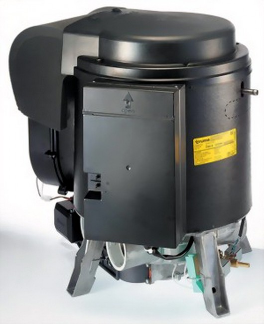

Truma Trumatic C6002
Plik ściągnięto 8 raz(y) 183,05 KB
Plik ściągnięto 9 raz(y) 50,76 KB
Plik ściągnięto 8 raz(y) 408,09 KB
Combi4 6 Instrukcja Obsugi.pdf
Pobierz Plik ściągnięto 194 raz(y) 612,17 KB

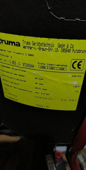

Milki zacznij od zdjęcia naklejki znamionowej i od zdjęcia płytki. po czym jeszcze raz krok za krokiem opisz objawy.

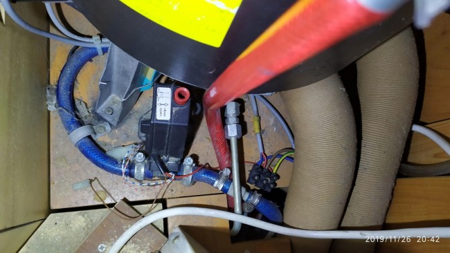

Tabliczkę i podłączenie wstawiam.

Napięcie powyżej 12 V cały czas na podłączeniu widocznym na zdjęciu.
Plik ściągnięto 7 raz(y) 222,1 KB

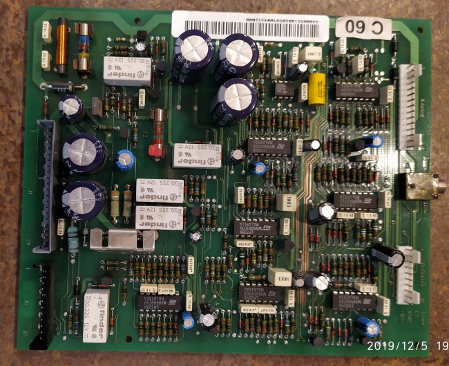

Właśnie wróciłem od kogoś kto miał nadzieję naprawić.
Niestety nie udało się.
Zamontował płytkę z takiego samego urządzenia i zadziałało 😀
Po chwili wentylacji słychać było jak otworzył się elektrozawór i pykło i po chwili czuć było ciepłe powietrze.
Zatem wyjaśniliśmy problem czy gaz dopływa i czy jest podpięty ;)

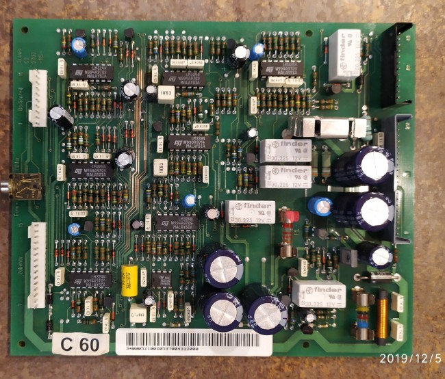

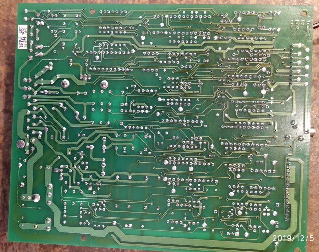

Zawieźliśmy więc moja płytkę i te wzorcową zaprzyjaźnionemu magikowi od elektroniki i zrobił co mógł niby aby ją reanimować tzn. powymieniał kondensatory które były "rozlane" czy podejrzane i przejrzał ścieżki. Niby miało być dobrze.
Niestety po zamontowaniu urządzenie nadal nie działa 😨
Zmarnowany cały dzień i zrobione 300km na darmo.
Ale doceniam próbę i poświęcenie człowieka który chciał mi pomóc i bardzo mu dziękuję 😃
A wracając do tematu to załączam zdjęcie płytki i proszę o pomoc czy da się coś z tym zrobić czy zamawiać nową?
Wiem że to nie znaczy że wystarczy wymienić płytkę bo jest parę innych jeszcze elementów ale chciałbym pójść z tym do przodu.
Z góry dziękuję.
I jedna może nieistotna ale jednak sprawa: na tej która zadziałała było oznaczenie C34 a na mojej jest C60.
Plik ściągnięto 20 raz(y) 1,3 MB
Plik ściągnięto 18 raz(y) 1,32 MB
Plik ściągnięto 8 raz(y) 1,6 MB

Miałem takie samo,też fiksowało, nie było na nie fachowca. Sam doszedłem,okazało się że bezpieczniki rurkowe były przegrzane.Po wymianie na nowe wszystko wróćiło do normy
