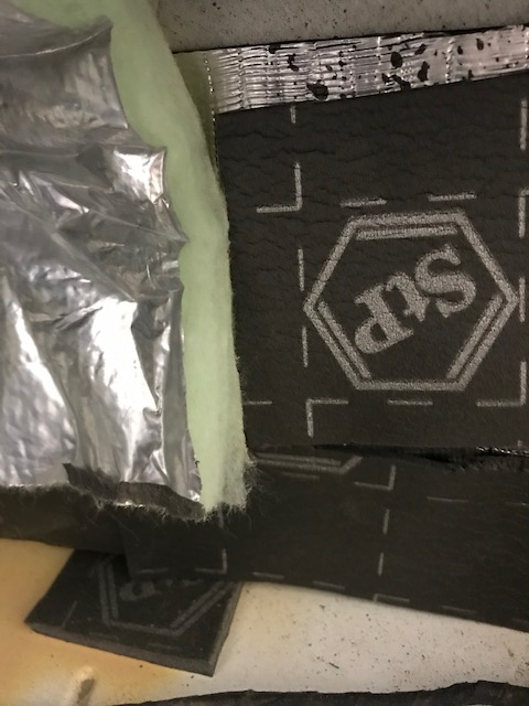

Wysłany: 2021-01-05, 13:45
szukam namiarów na ten materiał
folia srebrna, nie wiem bo się rozciąga, bardzo mocna, wełna jakaś i jest to samoprzylepne , foto wrzucam
Plik ściągnięto 2967 raz(y) 92,86 KB
Ostatnio zmieniony przez Darek Szczecin 2021-01-05, 14:56, w całości zmieniany 1 raz
Piasek1
Twój sprzęt: W638 V230TD
Dołączył: 07 Lis 2020
Piwa: 30/25
Skąd: Piotrków Kujawski
Wysłany: 2021-01-05, 14:50
To czarne na spodzie to produkt z tych
https://allegro.pl/oferta/mata-wygluszajaca-stp-black-gold-75x50cm-2-3mm-8688266029?utm_feed=aa34192d-eee2-4419-9a9a-de66b9dfae24&utm_source=google&utm_medium=cpc&utm_campaign=_ELKTRK_PLA_RTV+i+AGD&ev_adgr=Sprz%C4%99t+audio,+satelitarny+oraz+s%C5%82uchawki&gclid=EAIaIQobChMI7KqGq_aE7gIVohoGAB3zzQ1gEAQYASABEgIWTfD_BwE
natomiast ta wełna z folią wygląda mi na produkt z budowlanki: wełniane maty samoprzylepne
https://ozzone.com.pl/product-pol-70-Mata-welna-samoprzylepna-PAROC-20-mm.html
Darek Szczecin
Dołączył: 08 Wrz 2014
Piwa: 112/162
Wysłany: 2021-01-05, 14:58
Piasek1 napisał/a:
Stp to wiadomo, sam kupiłem sam lepiłem :szeroki_usmiech
ale to z folią to nie jest to PAROC byłem w budowlanym co by pomacać
