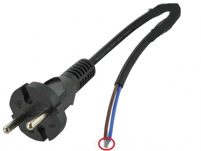

Wojtek Socale , podpowiedz mi proszę jak mam odnaleźć przewody do których chcę podłączyć przewody w wybrane gniazdka. Masz na to jakiś sposób?
Szukam wspólnego połączenia kilku gniazdek pewnie gdzieś się mieści w moim kampie , ale nie wiem gdzie.
Najlepiej przydał by się jakiś schemat budowy kampera i instalacji elektrycznej.
Piwa: 523/632
Wysłany: 2022-05-29, 18:56
Andrzej, w bardzo prosty sposób.
Wziąłem jakiś kabel z wtyczką z odzysku, zwarłem brązową i niebieską żyłę ze sobą, wsadziłem w pierwsze wytypowane gniazdo i odpinałem na konektorach każdą parę z osobna i w ten sposób multimetrem wykrywałem "zwarte gniazdko".
Następnie zwarty kabel wsadziłem w kolejne gniazdko w łazience i odpinałem na konektorach.
Kolejne tak samo.
Oczywiście bez kaskaderstwa, podczas prac kamper nie był podłączony do słupka :idea
Pytaj dalej.
