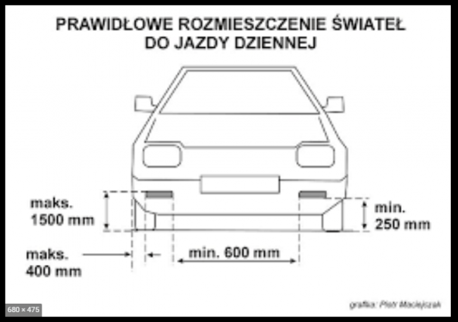

to światła DRL?
decumanus
Twój sprzęt: Ducato 2007
Dołączył: 10 Kwi 2017
Piwa: 45/24
Skąd: Bielsko Biała :D
Wysłany: 2022-06-09, 12:13
za wysoko

Wysłany: 2022-06-09, 12:27
decumanus napisał/a:
za wysoko
R
I tak na pewno nie mają homologacji. ;)

Wysłany: 2022-06-10, 07:04
To są światła drogowe i taką mają homologację (R112) więc można ich używać również na drogach publicznych. Zgodnie z przepisami muszą się włączać razem z fabrycznymi drogowymi, ale zrobiłem dwa dodatkowe przełączniki :-) OSRAM VX500-CB.
Co do montażu, to jest dopuszczalny w tym miejscu dla tego rodzaju świateł.

Wysłany: 2022-06-10, 13:10
drFeelGood napisał/a:
Obrazek
każdy dzień jest po to żeby się czegoś nauczyć :bigok
