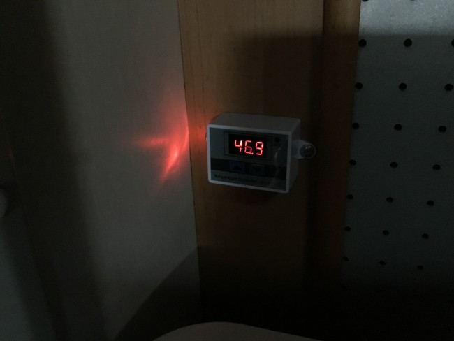

Trochę odkopię temat.
Darson napisał/a:
Wrzuciłem do koszyka. Chyba będzie dobre do sterowania wiatrakami ?
https://pl.aliexpress.com/item/4000920583027.html?spm=a2g0o.cart.0.0.14e73c00Ni5NNx&mp=1
To jest moim zdaniem idealne, używam od tamtego sezonu. Wcześniej miałem układ na dwóch włącznikach termicznych o stałych , ale różnych wartościach . Jeden zalaczał wiatrak przy temperaturze x , drugi dwa dodatkowe wiatraki jak temperatura bardziej wzrosła. Tutaj dowolne sterowanie temperaturą wł. Wył. Na wszystkie 3 wiatraki full automatyka za kilkanaście złotych. Odłączenie zasilania nie kasuje pamięci. Mam ustawione na pracę w zakresie temperatury 50-40 stopni C. Czyli załącza jak temp nad radiatorem 50.1 , a wyłącza jak temp 39,9 . Szukałem optymalnych ustawień ,stad wizyta w tym temacie ;) Przy takich ustawieniach rzadko się włączają gdy nie operuje słońce , a temp w zamrażalniku po kilku h -13 na środkowym , domyślnym ustawieniu.
Wiatraki oczywiście wywiew z górnej kratki
Z boku po lewej wstawiłem wyłącznik ręczny (trochę swieci )

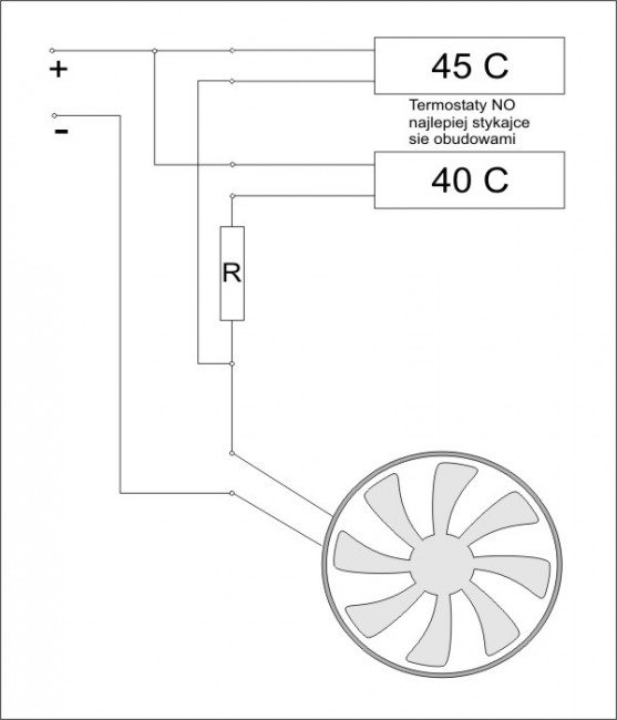

Ale mogę zaproponować jeszcze inne rozwiązanie. Zakup dodatkowy termostat NO na
40 C i podłącz zasilanie przez oba równolegle, przy czym ten o niższej temperaturze daj
przez dobrany rezystor.
Jak układ osiągnie 40C to zasilanie wentylatorów pojdzie przez rezystor. jak dojdzie do 45C to juz bez rezystora na maksa...

to co kupiłeś to nie termistory tylko termostaty (wiem są małe) co potwierdza
informacja NO, lub NC. W ten sposób nie do końca załatwisz regulację obrotów.
Potrzebny byłby układzik elektroniczny.
Zmiana na NC spowoduje niewłaściwe działanie - odwrotne - czyli bedzie dmuchac na zimne a na ciepłe nie...

FilipDucato napisał/a:
Mam tranzystory, w układzie tak jak zbudował Socale z pierwszego postu, tylko zamiast wstawić termistorów wsadziłem termostaty, więc zastanawiam się jaki termistor tam teraz dać do podmianki.
rozumiem.
to musisz zobaczyc jakie termistor dał Socale i taki sam dać.
musisz zwrócić uwagę jaka rezystancja i czy PTC czy też NTC bo te parametry będą ważne...
