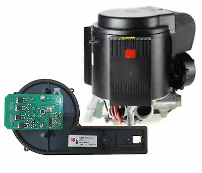

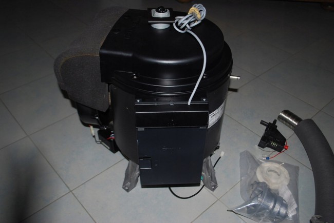

  Wysłany: 2021-12-08, 12:59
Trumatic c 3402/c 6002
Plik ściągnięto 3155 raz(y) 19,91 KB
Plik ściągnięto 38 raz(y) 179,5 KB
Plik ściągnięto 29 raz(y) 109,89 KB
truma trumatic c3402 c6002 pl.pdf
Pobierz Plik ściągnięto 192 raz(y) 371,16 KB
