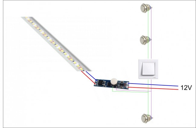

Nie wiem jak u Ciebie z lutowaniem. Ale jeśli dobrze to proponuje taki układzik zakupic:
https://allegro.pl/oferta/wlacznik-on-off-przycisk-sciemniacz-led-8a-bs001-12005307120
umieścić gdzieś blisko tasmy, tak żeby było też blisko do obu wyłączników z kablami.
z obu wyłaczników dotykowych (dzwonkowych) po dwa cieniutkie kabelki podłączasz do
tej płytki do zamontowanego na niej przycisku (dolutowujesz).
zalety:
duzy prąd, żadnego przekażnika, ściemnianie (przytrzymanie przycisku), cieniutkie kabelki do właczników, dowolna ilośc włączników, jeśli tą płytkę umieścisz blisko tasmy led to przy taśie led też masz włączanie, prosty układ połączeń.... :) i do 8A!
mieści się też w samym profilu led....
oszcednosci na ilosci i grubosci kabla, dodatkowe funkcje, proste podczenie
Plik ściągnięto 5 raz(y) 45,61 KB

Dzięki robba ale lutownicę to widziałem na zdjęciu. Zrobię więc jak w domu.

zawsze możesz dać do dowolnego elektryka elektronika płytkę żeby Tobi kabelki dolutował,
sztuk 6 a resztę sobię na kostkach połączysz......
