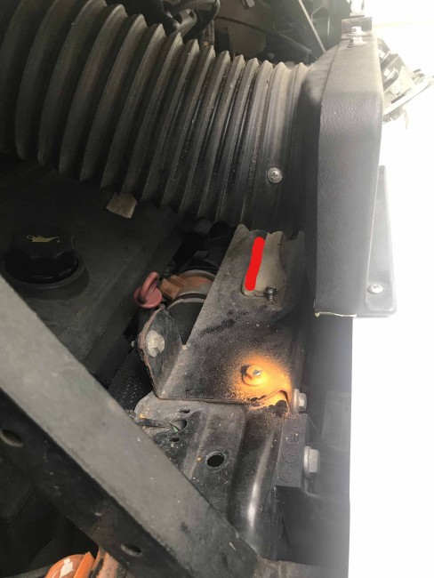

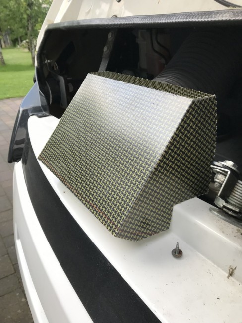

Jak mam klimę to delikatnie rośnie temperatura. i stąd moje przypuszczenia że wlot "jest" umieszczony wewnątrz komory. Wpisalem jest w "" bo wczoraj przesunąłem wlot z belki chłodnicy na belkę zderzaka o jakieś 8-10cm bliżej świeżego powietrza.
Inked73795FFA-CA4D-4DBB-BFAE-9F10CF04E237.jpg wlot był umieszczony w miejscu zaznaczonym na czerwono |

A0E5376D-8183-49E8-8E30-C77E1A397613.jpg a tu teraz na belce zderzaka |

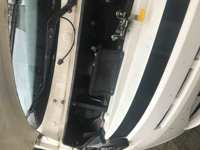

I chyba mam rozwiązanie- przynajmniej tak mi się wydaje.
Jak pisałem wcześniej oprócz przesunięcia wlotu powietrza bliżej maski, wykonałem dodatkowy personalizowany dolot dla powietrza z zewnątrz. Czy to pomogło sprawdzę już na dniach.

Dział i to rewelacyjnie. Zero zaciągu ciepłego powietrza znad chłodnicy czy tez z komory silnika. |
