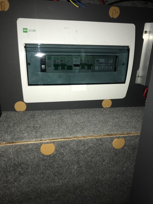

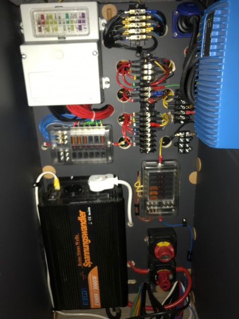

Dla ułatwienia dalszej rozbudowy elektryki dobrym rozwiązaniem jest stosowanie szkrzynek bezpiecznikowych z szyną ujemną, pozwala to na zabezpieczenie każdego obwodu bezpiecznikiem o wymaganym amperażu, oraz mają one wdudowane diody led informujące o przepalonym bezpieczniku. ostanio zastosowałem 2 szt takich skrzynek i trochę się rozpędziłem z elektryką :spoko , a to jeszcze nie koniec :szeroki_usmiech
Plik ściągnięto 14 raz(y) 443,42 KB
Plik ściągnięto 9 raz(y) 832,78 KB
