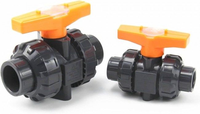

Kupię zawór spustowy do szarej wody, może być basenowy. |
Autor |
eMGie
Twój sprzęt: Peugeot J5 Autostar 425 2,5TD '91
Pomógł: 1 raz Dołączył: 25 Paź 2023 Piwa: 10/2 Skąd: Gdańsk
Wysłany: 2023-12-07, 10:26 Kupię zawór spustowy do szarej wody, może być basenowy.
Te zasuwowe, basenowe sprzedawane są często po 2 sztuki, może komuś został i leży niepotrzebny :-) Może też być inny, ale raczej z tych tańszych :-) |

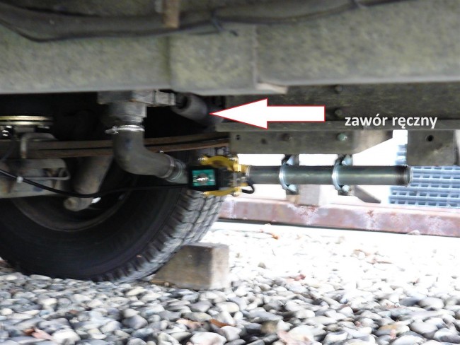

Ja zawóru spustowy ze zbiornika szarej orginalny mam zawsze otwarty bo niewygodnie sie go otwiera
Na końcu rury spustowej mam założony zwykły zawór hydrauliczny z krótka wylewką i zdaje egzamin |

Trochę niewyraźne zdjęcie starego zaworu elektrycznego membranowego , obecnie lepszy kulowy. Wyżej widać zawór ręczny którego spust został przedłużony o rurkę i elektrozawór.
Można na końcu założyć taki plastikowy , o tym chyba wspomniał Bim

Tak sobie jeszcze myślę, jak zrobić odpływ ze zbiornika dla takiego zaworu. Ten basenowy, taki skręcany na śrubki, ma tę zaletę, że mocuje się go na "zero", czyli da się zlać całą zawartość. A jak zastosuję zwykły zawór, to muszę dać jakiś kruciec, a ten powoduje, że zostaje w zbiorniku sporo wody, myśle że ze 2cm przynajmniej, co przy moim zbiorniku daje ok 9-10l, chyba że są jakieś przyłącza z kołnierzem przykręcanym tylko od zewnątrz na śrubki? |

Oki, są takie przepusty z nakrętką zewnątrz, co mają bardzo cienki kołnierz w środku. |
