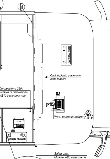

najśmieszniejsze jest to , że to auto nie ma typowego EB tylko zasilacz
https://www.nordelettroni..._NE287_2022.pdf
mam schemat instalacji , ale nic z niej nie wynika. Nawet nie wiem gdzie oni solar wpięli.

Douczyłem się , poćwiczyłem i to nie takie proste. Przetwornica DC (taka fajna malutka, mieści się w dziurze pod kratką) podpięta bezpośrednio pod lodówkę działa fajnie, podaje 13,8 V , ale nic za darmo przy napięciu wejściowym na poziomie 11 V ciągnie powyżej 20 A prądu i pali bezpiecznik – więc to odpada. Spadek napięcia pomiędzy EB a lodówka to ok. 1V – takie kable dali Włosi .
Ale doszedłem do wniosku , że to i tak daremna robota, ponieważ na podawanych przez „smart” alternator 11, 5 V pobór mocy na grzałce jest powyżej 200 W ( 203 -205), więc podbijanie napięcia nic nie da. Dziwi mnie tylko, że przy grzałce 240 W na 230 V chłodzi aż miło a nawet za bardzo. O gazie nie wspomnę. 30 kilka Wat robi potężną różnicę. Wiem, że najsłabiej chłodzi przy 12 V ale to strasznie duża różnica w działaniu. W poprzednich moich kamperkach też była różnica w chłodzeniu ale nie aż taka.
Chyba się z tym muszę pogodzić, że taki urok tej lodówki. Będę jeszcze ją ćwiczył przez weekend z wypiętą inteligentną klemą aku.
Przy okazji odkryłem, że ta włoska robota w ramach oszczędności nie ma przetwornicy DC DC , która jednakowoż przy układach „smart ładowania” powinna być i że skrzynka bezpieczników skrywa pod sobą energoblok.
