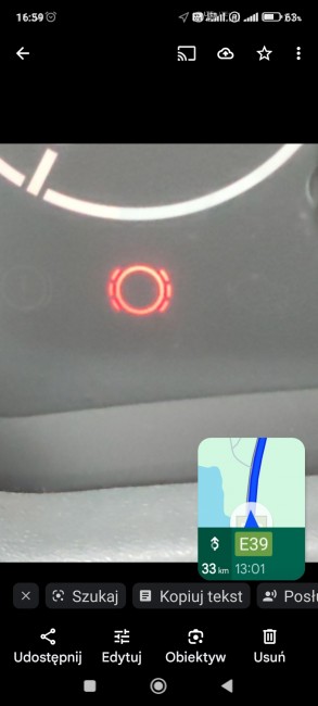

A mnie zaczęła bardzo leciutko migać czerwona lampka hamulca podczas przejazdu przez góry.
Tak szybko i leciutko, że aby zrobić zdjęcie musiałem nagrać film i zrobić zrzut ekranu.
Lało jak z cebra i pomyślałem najpierw że może jakieś zwarcie się zrobiło.
Kolega mechanik powiedział, że albo :
1. Klocki się kończą
2. Sprawdź płyn hamulcowy, może brakuje.
3. Hamuj biegami, powinieneś dojechać 😁
Stawiam na te dwa pierwsze, bo ostatnio miałem przejścia na przeglądzie.
Później przestało migać i i przez kolejne 1300 km był spokój. 😉
Dojechałem.

A może po prostu guziczek przy ręcznym hamulcu coś tam się trochę przycina i mryga? Też tak kiedyś miałem.
Gewehr
Pomógł: 39 razy
Dołączył: 30 Paź 2013
Piwa: 226/114
Skąd: AmWarsztat.pl
Wysłany: 2024-09-08, 15:56
Kazik II napisał/a:
Ręczny ma inny piktogram. Ten to klocki, lub poziom płynu.
Czujnik klocków działa na zasadzie zwory do masy. Dostał wody i migał.
Miałeś jakieś symptomy na przeglądzie i pojechałeś bez sprawdzenia? Dobrze zrozumiałem?

Na przeglądzie stwierdzili: " niski punkt gotowania się płynu hamulcowego" 😁
W tłumaczeniu na polski, znaczy że jest stary.
