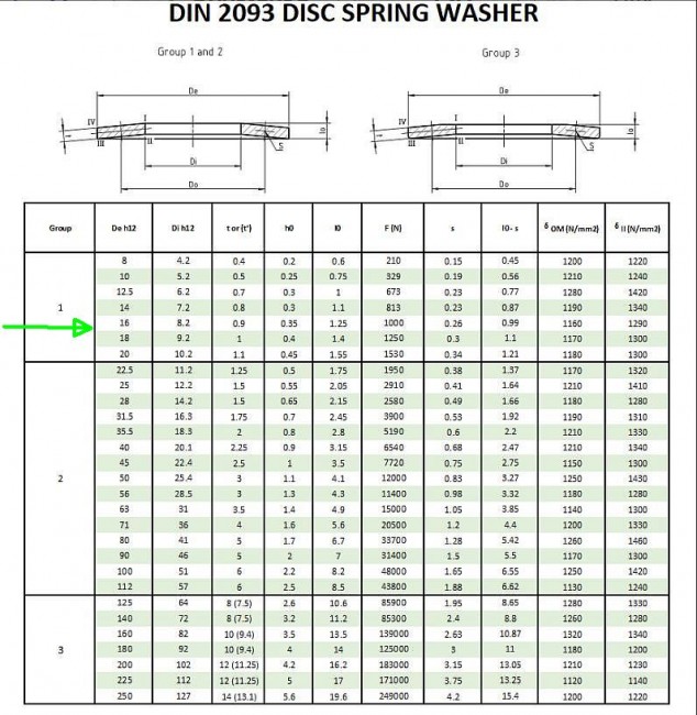

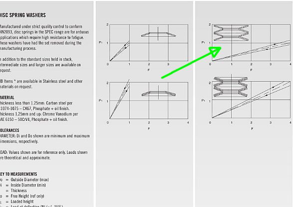

Nie ogarniam tej tabeli. Możesz mi łopatologicznie wytłumaczyć ile trzeba sprężyn na jedną śrubę, przy zaloniu, że będzie ich 6.
Artur
Skwarek
Twój sprzęt: Trigano Carioca
Nazwa załogi: Ania i Michał
Dołączył: 29 Mar 2011
Piwa: 378/171
Skąd: Świebodzice
Wysłany: 2024-10-09, 17:58
Planujesz sześć śrub na 300 kG więc na jedną przypada 50 kG. Zakładam, że najlepiej ścisnąć sprężyny do połowy czyli pasują talerze mogące mieć przy pełnym ściśnięciu około 100 kG.
W tabeli w pierwszej grupie jest taka: średnica zewnętrzna 16mm, otwór 8,2mm.
By był jakiś sensowny skok sprężyny a ściśnięta bateria mogła pracować trzeba ułożyć pakiet 10 -20 szt. sprężyn według schematu na górze, po prawej z tego rysunku. (ja dałem po 20 szt)
Po zmontowaniu sprężyn na pręcie ściągającym i lekkim przykręceniu nakrętki mierzy się suwmiarką długość tego pakietu. Wiedząc, że całkowite ściśnięcie wytworzy siłę 100 kG to ściskasz je do połowy zakresu do całkowitego ściśnięcia.
Dla tej sprężyny całkowite ugięcie to 0,35mm x ilość sprężyn.
Sprężyny co widać z wykresów działają liniowo.
Założyłem tutaj, że 1 kG to 10 N
Czyli potrzeba 20 X 6 = 120szt. sprężyn według DIN2093. Ich sumaryczna długość będzie nieco ponad 2cm na jeden pakiet.
Jasne? :haha:
