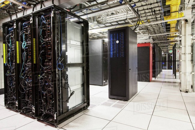

Jak widzicie, na ekranie sa lekko obrobione dane pochodzące z najrózniejszych czujnikow. Czujniki i wyłączniki są w różnych miejscach, a jednak współdziałają ze sobą. Jakim cudem? Ano takim ze nasze Tasmoty nie tylko coś tam mierzą i wyświetlają, ale również wysyłają i odbierają pozyskane informacje.
Sposobów na to jest kilka - Tasmoty mogą się komunikować prawie bezpośrednio czyli przez Wifi, AccesPoint i znowu Wifi, mogą się komunikować przez złącze szeregowe bez wifi, ale mogą też zwyczajnie po ludzku plotkować. I to jest dla nas najciekawsze. Ktoś mądry kiedyś powiedział że "Bóg dał nam trzy sposoby przekazywani informacji - telegraf, telefon i moją żonę - Rachelę". Nic dodać, nic ująć...
Dawno, dawno temu gdy na kalendarzach z przodu była jeszcze jedynka, firma IBM opracowała bardzo (czy też nawet ekstremalnie) lekki protokół transmisji danych dla urządzeń powolnych, słabych, byle jakich, nie wymagających dużej przepustowości i o ograniczonych zasobach, czyli w skrócie - dla swoich komputerów. Poważnie - chodziło tu o serię IBM Message Queuing, i stąd pierwsze dwie litery omawianego protokołu czyli MQ. Pozostałe dwie literki to skrót od Telemetry Transport. Razem daje to protokół MQTT który obecnie rozwinął się do wersji bodaj piątej, ale dalej jest lekki, niewymagający, łatwy do podejrzenia i analizy. No taki nie tylko dla nas, ale dla wielu różnych zastosowań. Upodobali go sobie twórcy inteligentnych domów, choć i w przemyśle się go spotyka z racji omówionych wcześniej zalet, oraz faktu że za jago pomocą można wysłać i rozgłosić dowolną głupotę. Pewnie dlatego używa go również Facebook.

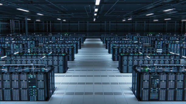

O co chodzi z tym plotkowaniem? Ano idzie to tak: mamy dodatkowe urządzenie nazywane brokerem - to nasza Rachela, wszystkie czujniki w mieście wiedzą gdzie mieszka Rachela i meldują jej o zauważonych nieprawidłowościach - a to że Kowalska z nowym chłopem przyszła, a to że zima taka długa.... Do Racheli zwracają się też żądni nowości słuchacze którzy subskrybują u niej konkretne kanały informacyjne - przykładowo Kowalski jest bardzo zainteresowany tym co robi Kowalska, więc gdy tylko Rachela usłyszy coś o Kowalskiej bez zbędnej zwłoki dzwoni do Kowalskiego i dokładając swoje trzy grosze przekazuje co tam do niej dotarło. O Nowakowej nie mówi, bo tego kanału Kowalski nie zasubskrybował. Co innego ksiądz - ten zasubskrybował wszystkie kanały, bo przecież musi wiedzieć co się w parafii dzieje.
Ot i cała tajemnica naszego brokera. A broker wygląda tak:

Broker z obrazków u góry od biedy by się nadał, ale że do kampera go nie zmieścimy - musielibyśmy z nim łączyć się zdalnie, a gdy za oknem takie widoki jak u Komplecika to i rozmowy zamiejscowe drogie i łączność często zrywa... Więc nie będziemy z komercyjnego brokera korzystać. Zrobimy sobie własny. A wyglądać będzie tak:
