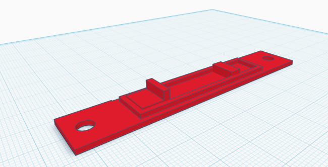

Na szybko zmajstrowałem model uchwytu kontaktrona do licznika gazu i uruchomiłem drukarkę. Pisałem że na szybko, ale to nie znaczy że zajęło to mało czasu...
Po co Ci ten kabelek do gazu :szeroki_usmiech przyjdzie chłop z gazowni odpisze licznik i już, Ty z Małżonką wsiadaj w Milkę i jedź jedź, najlepiej do ciepłego :ok :haha:
A może kabelek ma ukrytą funkcje ??? :haha: Żartuję. Ot zwyczajnie - lubię wiedzieć co się dzieje i skąd takie rachunki. Wbrew pozorom analiza takich danych daje niesamowite wyniki.

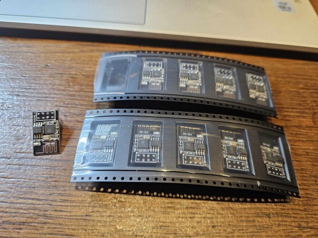

Pierwsze graty przysłali, wiedziałem że malutkie ale nie myślałem, że aż tak ;)
Plik ściągnięto 20 raz(y) 570,18 KB
