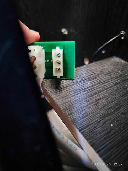

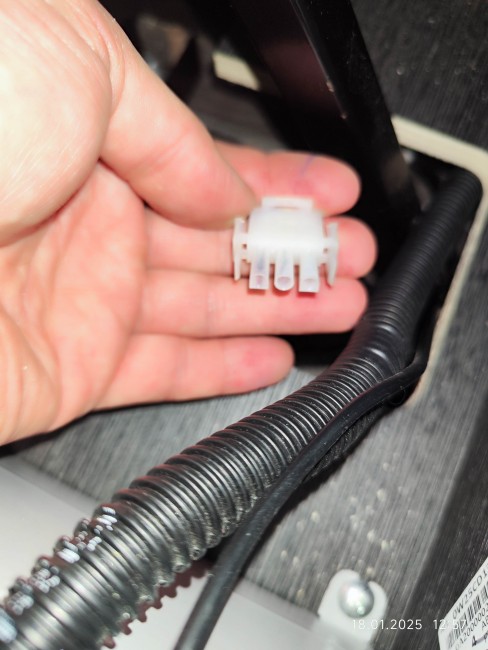

Czy zna ktoś nazwę tych wtyków w rozdzielaczach 230v z nordelettroniki?
Ewentualnie gdzie to kupić?
