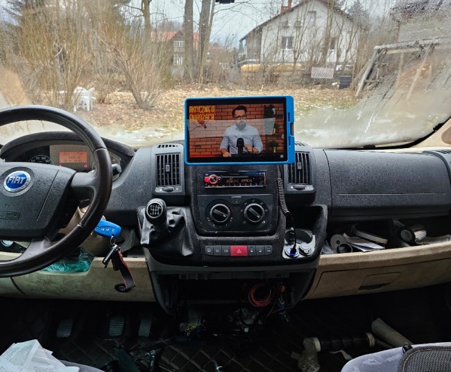

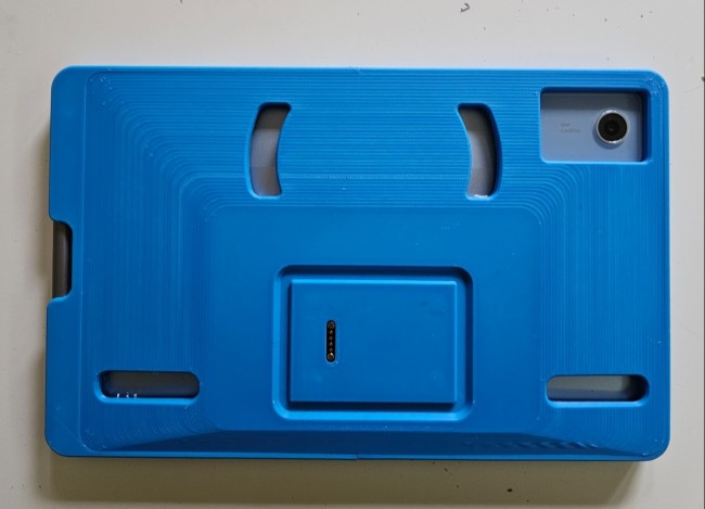

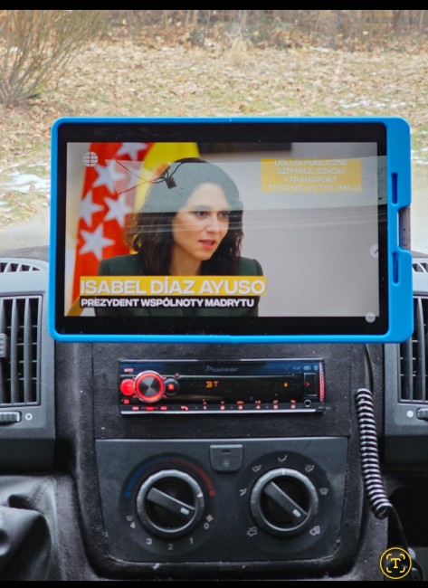

Wymieniłem radyjko na takie zwykłe, i zrobiłem magnetyczny uchwyt wzorowany na garminie. Na kuli 25mm, Zasilanie przez złącza pogo pin.
Tablet łączy się z radiem po BT, ale niestety z tabletami nie działa aplikacja Smart Synch Pioneera...
Radio z DAB. Robi różnicę. Gra lepiej niż chińczyk. Mam do niego mini subwoofer ale trochę jestem zawiedziony, bo za nisko gra. Miałem nadzieję że uzupełni mi dół, ale to bardziej dudni.
Kupiłem od Chińczyków antenę taka płetwę, zintegrowana FM, DAB, gps i wifi. Okazało się że wiem jak zamontować antenę, ale już się nauczyłem. 😉
Sam tablet to lenowo idea tab 11, kupiony w promocji za 630, ale to chyba to samo co na Ali jest za 500 z hakiem, no ale stylus równoważy cenę. Tablet ma ograniczenie ładowania do 60%.
Obudowa na tablet z zasilaniem od USB c do pogo pin, ładuje się po zadokowaniu.
W planach jest poszerzenie obudowy tabletu po lewej stronie, umożliwienie mocowania tam telefonu (pomysł na razie). Dołożenie gniazda ładowania żeby można było z użyciem zwykłego kabla i przerobienie uchwytu na krótszy. Montaż na słupku B, koło ucha małego głośnika BT "z szuflady" i słuchanie nawigacji niezależnie od radia.
Całość jest zamocowana do mojej autorskiej wersji ramki rozwijanej już w sumie od 4 lat...
Będę testować.
