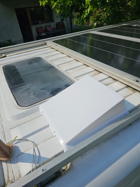

Czapka na Starlinka wydrukowana...
Ale wypadałoby pomalować.. w końcu pomaluje też te wloty które czekają już 2 miesiąc...

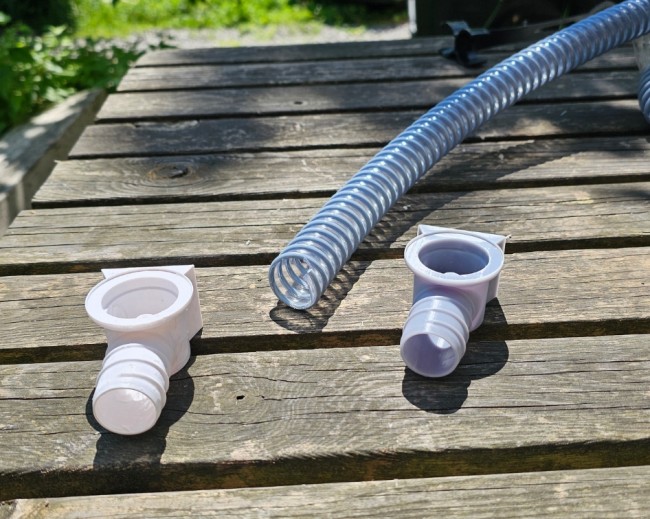

Zrobiłem odpływ do zlewozmywaka Dometic, gdzie jest podłączenie do śmiesznie malej średnicy 19mm po zewn, to teraz będzie rura 25 wewn. Po zbóju. Może zacznie się woda lać po ludzku. Mam kawałek do zbiornika na szarą, zwłaszcza po przeniesieniu go nad tylną oś. Można zamontować bez opaski zaciskowej, wąż się "nakręca" na kruciec, pewnie wypadałoby jakiś uszczelniacz dać, wadą jest to że trzeba wąż rozciąć żeby go zdjąć. Na zdjęciu wydrukowane z petg i z żywicy anycubic ultra tough. Jest niezła, ale będę sprawdzał czy stały kontakt z wodą i chwilowy z wrzątkiem jej nie zaszkodzi.

Skończyło się na ABS, pod wpływem wrzątku żywica ultra tough miekknie, ale co ciekawe mniej niż PETG. Oczywiście ABS ma na wrzątek wywalone.
Niemniej jednak ta żywica to pierwsza prawdziwie użyteczna jaka spotkałem, wiec może zacznę używać.

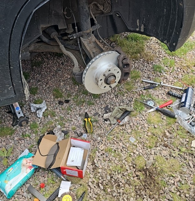

W Szwecji kuna... W Szwecji na kempingu zmieniałem...
Wstyd... Co za zaniedbanie. Sprawdziłem wzrokowo, w prawym klocek ok, a w lewym zewnętrznego juz w zasadzie nie było... Zapieklo na amen i zjadło
Wstyd.
Plik ściągnięto 12 raz(y) 1,04 MB
jacek2214
Nazwa załogi: sadza
Dołączył: 15 Sie 2021
Piwa: 4/2
Skąd: czluchow
Wysłany: 2025-07-08, 19:56
Brak przegladu przed sezonem
Anita i Jacek
decumanus
Twój sprzęt: Ducato 2007
Dołączył: 10 Kwi 2017
Piwa: 45/24
Skąd: Bielsko Biała :D
Wysłany: 2025-07-09, 18:56
jacek2214 napisał/a:
100% racja.
