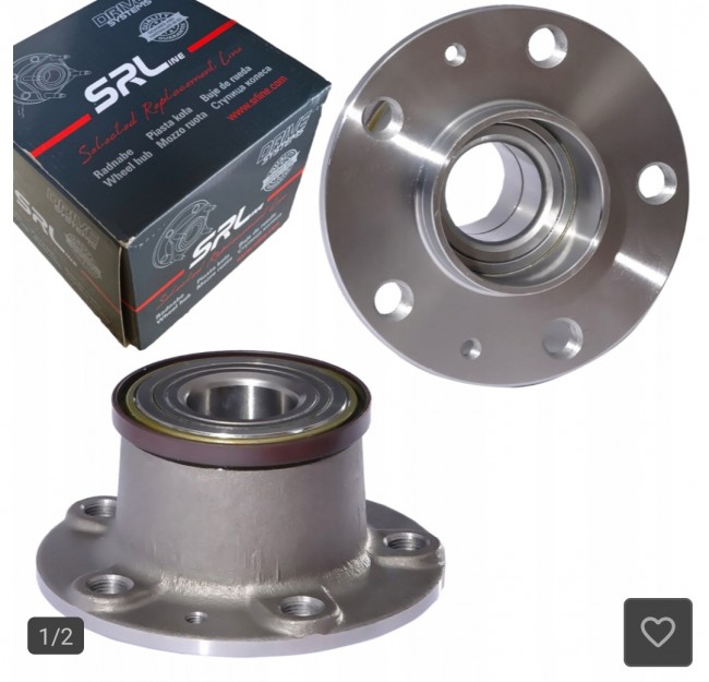

Wcześniej zdecydowałem że założę 16 cali felgi, a ze mam zaciski wymagające juz wymiany, są już pordzewiałe prowadnice wewnątrz, nawet smarowane chodzą każdy inaczej, gumki sparciale wymagają wymiany, łożyska tez bym chętnie wymienił, bo wolę nie robić tego za granicą na wyjeździe - ogolnie kroi się grubsza robota. W związku z czym mogę wymienić całość, na wieksze - mam 5x118, chętnie wymienił bym na 5x130.
Mam 2.3 120 koni z 2006, pytanie do znawców - czy podejdą mi części z późniejszych 3.0 żeby całość wymienić? Czy trzeba coś kombinować dodatkowo z układem hamulcowym? Mam na myśli pompe, albo coś w układzie?

Na FB dowiedziałem się, ze maxi ma inne półośki, wiec przeszczep nie pójdzie, a najłatwiej będzie mi założyć grubsze tarcze, mam 24, mogę dać 28... 32 są już tylko do tarcz 300 (5x130?)
Ale jak szukam to wychodzi mi że mogę kupić piastę 5x130, wg informacji te same elementy pasują zarówno do 2.3 jak i 3.0, wiec są zamienne. Czy było tak że Maxi miało wzmocnione i tam są inne bez względu na pojemność?
Ktoś coś?

Też chciałem wymieniać to wszystko, bo moja Adria balansuje na granicy 3.5 tony a uklad hamulcowy jest zdecydowanie najsłabszym jej ogniwem. Tarcze z wersji Maxi są niewiele większe bo chyba mają 300 mm, do tego jak piszesz półosie, zaciski, klocki, tarcze, nie wiem czy pompa hamulcowa jest taka sama, wymiana felg bo inny rozstaw śrub oraz opon..... Więc wymieniłem płyn hamulcowy, założyłem klocki i tarcze Textara a od znajomego kupiłem za 600 zl ładne felgi aluminiowe ze wzorem 5 ramion, które zdecydowanie lepiej pomagają odprowadzić ciepło i póki co problem minął.
Może nie minął ale podniosłem skuteczność i chyba wytrzymałość układu na przegrzewanie się.
