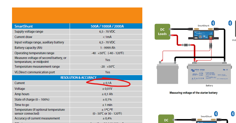

| joko napisał/a: | | Niby te 0,2A to niewiele i przy normalnym użytkowaniu gdzie się codziennie ładuje i rozładowuje to są pomijalne wartości ...... ale , 0,2A to na dobę 4,8Ah, po dwóch tygodniach to już 67,2Ah , a po miesiącu 144Ah czyli 50% całej pojemności |
0,2A x24V = 5W, gdyby BMS pobierał 5W w iddle to grzałby się non stop do temperatury 30-50'C a tak nie jest.
Montaż Shunt'a przed BMS jest błędem, mierzy chociażby prąd balancera który wyrównuje cele. A nie rzeczywisty prąd wypływający/wpływający do akumulatora.
Kolejny problem to dokładność pomiaru małych prądów, zarówno Shunt'a victrona jak i BMS JK podają w dokumentacji informację o dużym błędzie pomiaru przy prądach rzędu 0,1-0,2A .
Mam na warsztacie 2 akumulatory z JK, mogę zmieżyć jaki rzeczywisty prąd pobierają BMS. Z dotychczasowych obserwacji przy włączonym LCD to koło 50mA, a przy wygaszonym to kilka mA.
Jest to prąd pomijalny dla akumulatora pojemności rzędu 300Ah, Nawet przy włączonym LCD rozładowanie teoretycznie nastąpi po 6000h, czyli 250dni.
Dla Shunt'a victrona
dokładność +/- 0,1A,
To nawet nie jest miernik, to jest oriętacyjny wskaźnik prądu
Z jeszcze większym błędem działa pomiar prądu w JKBms, |

| reaven22 napisał/a: |
Nie jest błędem tylko moim świadomym wyborem . Założyłem go tam bo go miałem i dokładnie po to aby sprawdzić z ciekawości ile tak naprawdę wchodzi i wychodzi do samych ogniw , łącznie z tym co pobiera właśnie BMS i Balancer i tylko do tego go używam.
