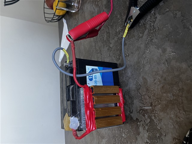

Hmm, parę złotych droższe ale pewne i z polskiej dystrybucji. I ma więcej zastosowań w razie W. Jak skończy mi sie rozruchowy to ten IDEAL+aku moto z rezystorami już jest przygotowane :) Do tej pory woziłem go w osobówce w razie czego, ale się nie przydał. Raz pomogłem motocykliście na parkingu :-P IDEAL 700

Jeżeli to do mnie, to jak najbardziej na stałe. Nie mam jak zrobić zdjęcia, ale akumulator motocyklowy+ten ideal wsadziłem w opakowanie wielkości alumulatora 40A jak do tico ;) i wyprowadziłem słupki pod klemy . Oczywiście żabek nie ma tylko solidne połączenie z akumulatorkiem i rezystorami (zrobilem układ mieszany , szeregowo-równoległy 4 rezystorów, żeby mniej sie grzały niż jeden, a opór taki sam) . Chciałem osobne podtrzymanie, nie angażując LiFePO w ten uklad. Czyli zamiast ok 30kg będzie 3 kg. , ale czekam jak Banner AGM padnie. Jeszcze tego nie testowałem na samochodzie. Tak pogladowo, podłaczenie, a zdjęcie akumulatorkaa to prototypowe podłączenie zamego aku i test "grzania się" rezystorów...znikome w tym układzie.

A później opisz wszystko, włącznie ze schematem i parametrami części, których użyłeś. 😉
Ten motocyklowy nie padnie, podtrzymując całą elektronikę, radio, alarmy i inne duperele ?
