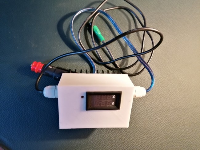

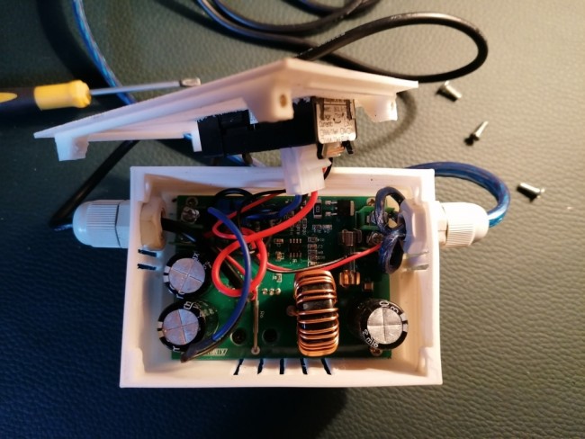

Wrzucę swoje trzy grosze do tematu. Miałem podobny problem jak założyciel tematu. Absurdalne ceny ładowarek samochodowych skłoniły mnie do własnego rozwiązania problemu.
Jako, że fabryczne ładowarki samochodowe to zwykłe przetwornice "step up" opakowane w pudełeczko z kabelkami.
Kupiłem za grosze odpowiedni moduł, wydrukowałem plastikową obudowę, podłączyłem kabelki, ustawiłem śrubokrętem odpowiednie napięcie i ograniczenie "amperażu" dołożyłem miernik VA i gotowe.
Używam ją od dwóch lat i wszystko jest OK, działa jak fabryczna a nawet lepiej bo mam kontrolę ładowania i mogę zmieniać "amperaż" ;)
