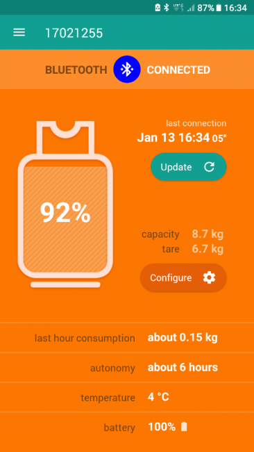

Tylko zawsze grzałem elektrycznie a tylko w tym roku TESTUJĄC Wagę Pod Butlą Brunner W8 i nowy wskaźnik przełączania podkusilo mnie odpalić gaz permanentnie . :spoko
Źle to skonigurowałem i gaz za krótko działał bo kaloryferki olejowe i farelka też fazę grzaly do tej samej temperatury . Błąd mój :(
A propos W8 wagi/wskaźnika/poziomu gazu , jak tak dalej pójdzie, to kupię pod druga butlę . Baterie wytrzymują już 2gi miesiąc . BT działa z 14 m wskazania adekwatne . Wskaźnik zmiany butli DC działa. Aplikacja przyjemna.

Bronek napisał/a:
a jak to działa podczas jazdy?
Nie ma niebezpieczeństwa że na dziurach uszkodzi wagę?
bo to waży, prawda? czy mikrofalami mierzy?

Waży , lekkie jesti ok..póki co. Wiadomo ,że podczas jazdy i MW i waga jest do kitu . Działa na BT

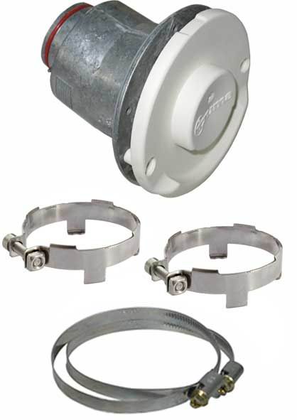

Tylko skąd odwodnić? Z jakiej kubatury? Komin jest dwudrożny, zasysa powietrze i wydala spaliny = rura w rurze.
Bynajmniej ja tak mam, Truma Combi 6 z takim kominem:

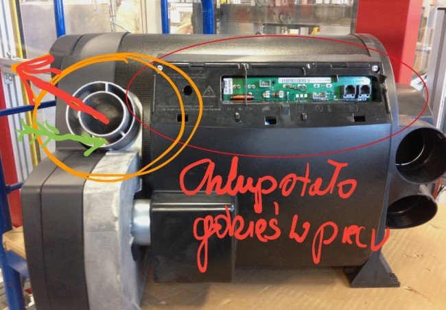

najższy pkt czyli chyba piec??
