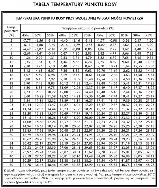

Piwa: 478/990
Wysłany: 2019-01-13, 19:57
Tak mogło być , wysoka wilgotność , zimna rura i fakt jak Koko zwrócił uwagę . To kwestia trzech liczb.
I tak po kropelce aż się nazbieralo :spoko
Plik ściągnięto 12 raz(y) 916,04 KB

j Produktem czystego spalania paliw węglo-wodorowych jest woda (para wodna). Dopóki wydech nie nabierze temperatury spaliny będą się skraplać. Wilgotność powietrza zewnętrznego nie żadnego wpływu na skropliny wydechu, tylko temperatura spalin.
Piwa: 478/990
Wysłany: 2019-01-13, 21:17
tabelka poglądowa - co to ten pkt rosy ,nie od sytuacji . Powinno się wstawić wilgotność w komine i dlaczego się skrapla
Nie mniej po tylu latach korzystania z takich urządzeń wiem ,że krótkie odpalanie widocznie jest tego powodem . A druga sprawa , konstrukcyjna ...jestt to kolejna "lipa kamperowa " nieprzewidziana , bo po co ?, :mrgreen:
W domach mamy odprowadzenia prawda? No chyba ,że komuś wsiąka w komin :mrgreen:
Zresztą nigdy w domu niezaobserwowalem ale rurka jest.
