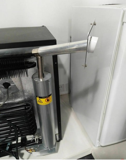

Winowajcą okazała się spiralka nad dyszą palnika. Po prostu wypięła się i opadła na dyszę. Wystarczy ją podwiesić na swoje miejsce.
Muszę rozszerzyć, Twoja podpowiedź jest dla laików zagadką.
Na wylocie komina powinien być zauważalny zawieszony na jego krawędzi zaczep z drutu średnicy 1 może 2mm. Wyczep go i wyjmij do góry, na jego końcu powinna wisieć spiralka o której wspomina cytowany. Jest to blaszka skręcona w krętkę a'la DNA.
Niektórzy wywalają całkiem i sami sobie szkodzą nie wiedząc jaka jest jej rola.
A poniżej proponowany cel.

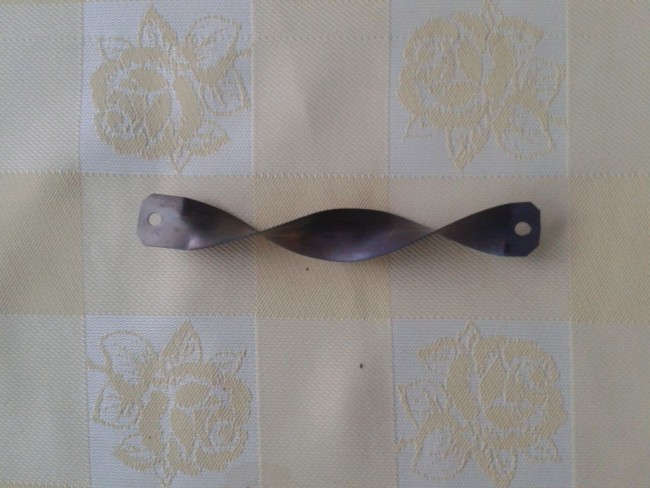

Milusiu, może nie krowie na rowie, ale jak Smokowi na forumie - wytłumaczę :)
Owa spiralka, inaczej "zawirowywacz" to blaszka prostokątna powiedzmy 2x10cm, skręcona o 2-3 obroty.
Zawieszona jest na drucie i wisi na wysokości grzałek, jest tam po to by jak najwięcej ciepła odebrać zbyt szybko lecącego do góry co = nie dogrzanie tej istotnej części komina i spadek skuteczności.
Edit. Dzięki za piwko, właśnie znalazłem foto ustrojstwa, nie ma tylko drutu :) ale to takie coś.
Plik ściągnięto 4 raz(y) 124,41 KB
