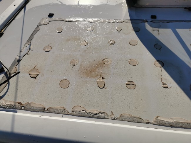

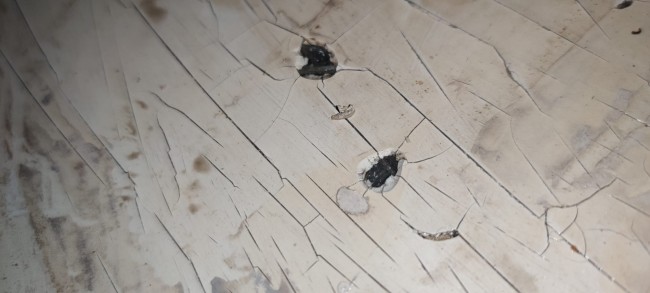

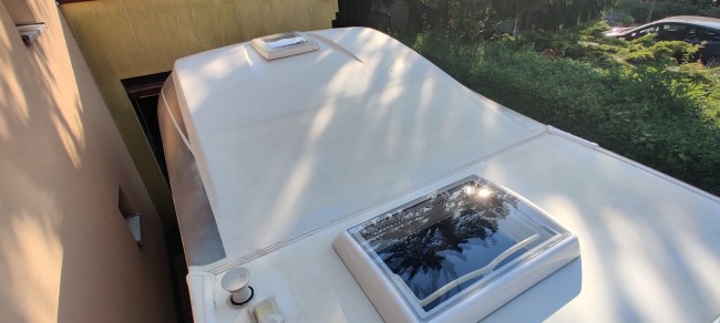

Na załączonych zdjęciach widać dach mojego poprzedniego kampera, gdzie były przyklejone dwa elastyczne panele, Sikaflexem tym słabszym. Ściągnięte o ile dobrze pamiętam po 7-u latach.
I po naprawie - ta pochyła powierzchnia alkowy przed oknem.

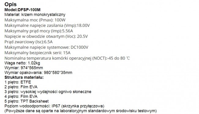

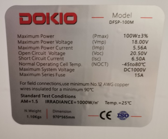

Na sikaflex przykleiłem w 2018r dwa panele i jeden już zerwałem , zajęło mi to jeden dzień pracy . Drugi jest do wymiany i nie wiem czy nie lepszym sposobem jest przyklejenie na niego nowego. Nie dałem pod niego poliwęglanu a kleiłem już nie sikaflex tylko na taśmę dwustronną 3M a boki uszczelniłem kitem który używa się do wklejania okien. Pozostałe panele są ETFE. Przerobię całą instalację na 3 x po dwa panele a dodatkowo zrobię wyjście na dołączenie jeszcze jeden wystawiany w okresie zimowym pod kątem do słońca. Na razie odłączyłem panele i czekam na lepszą pogodę. na zdjęciach parametry paneli.

rjas napisał/a:
Tak się zastanawiam czy Ty to tak zdemolowałeś przy demontażu tych paneli czy jak to wytłumaczyć....masakra jakaś to była :)
Piwa: 348/86
Wysłany: 2025-11-03, 19:40
Robert , ten popękany dach jak się domyślam , pewnie od temperatury solarów.
rjas
Dołączył: 27 Paź 2013
Piwa: 25/13
Skąd: Przybysławice/Kraków
Wysłany: 2025-11-03, 23:14
Panowie, nie znam detali bo zdjęcia dostałem od nowego właściciela, ale nie ukrywam, że jak je zobaczyłem to trochę mnie to przeraziło, ale tak jak Andrzejku piszesz - obstawiam temperaturę

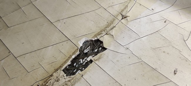

Po demontażu panelu tak wyglada dach. Niestety w miejscu gdzie był najwięcej przepalony solar dach się ugina po naciskiem palca a farba jest złuszczona. Czy myślicie że dach jest też jest do naprawy? Porada JOKO jest finansowo ekonomiczna. Może jednak zostawię te solary które maja niewielki przepalenia i bedę obserwował czy będą się powiększać

windsurfer napisał/a:
... Może jednak zostawię te solary które maja niewielki przepalenia i bedę obserwował czy będą się powiększać
Masz na dachu 3 stare panele (sprawne) i 3 nowe panele (wszystkie z przepaleniami). Od wysokiej temperatury izolacja termiczna dachu zrobiona ze styropianu stopiła się.
Na Twoim miejscu nie zwlekałbym i połączył sprawne stare panele w szereg i podłączył do regulatora, a 3 nowsze wywaliłbym jak najszybciej do kosza. Pozostawienie ich to proszenie się o nieszczęście w postaci spalonego kampera.
