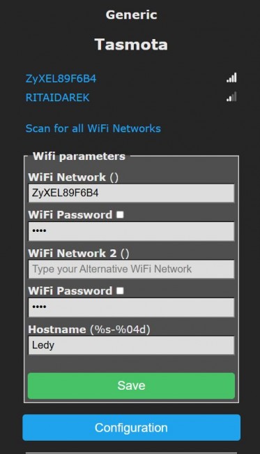

Co do pamiętania adresów ip... Zacząłem to wcześniej opisywać, ale nie skończyłem...
Wejdż w tasmocie w konfigurację i menu Wifi. Nadaj swojej tasmocie w najniższym polu (Hostname) jakąś sensowną nazwę najlepiej nie zawierającą spacji - powiedzmy termostat, zapisz i zrestartuj tasmotę. Teraz po wpisaniu w przeglądarkę adresu http://termostat.lan powinieneś zostać przekierowany do odpowiedniej tasmoty bez pamiętania adresu IP.
Ważne jest żeby nie pomijać w adresie http:// Bez tego przeglądarka będzie próbować korzystać z https, a ten numer nie przejdzie... Czasem trzeba trochę poczekać żeby mechanizm rozgłaszania zadziałał, a czasem staruje od strzała - zależy od konfiguracji sieci lokalnej. |

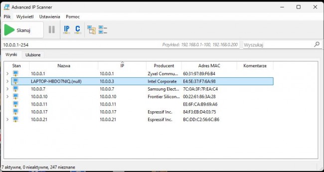

Od dawna korzystam z pewnego bezpłatnego narzedzia do skanowania sieci lokalnej:
https://www.advanced-ip-scanner.com/pl/
Wyświetla nie tylko adresy obecnych urządzeń, ale rownież ich nazwy. Może dzieki niemu odnajdziesz zgubę...
Ściągnij i odpal. Przeanalizujemy wyniki... |

Widzi IP 10.0.0.21 , może źle wpisana nazwa?

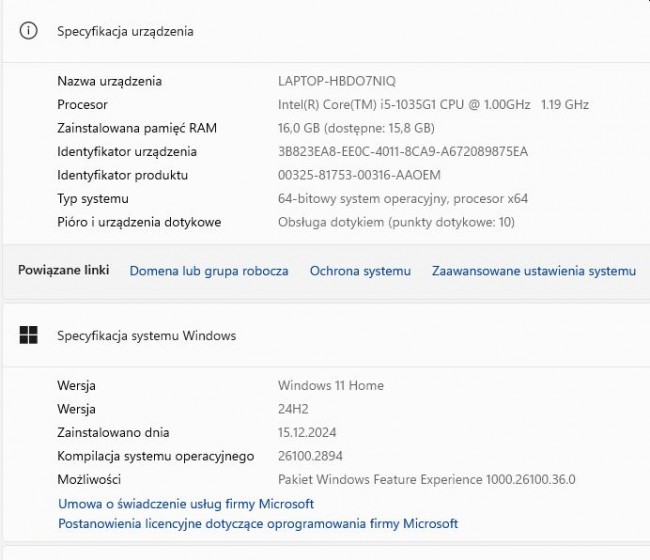

No znalazłem wolną chwilę by zająć się sprawdzeniem i nie wiem dlaczego tak jest.
Zainstalowana jest Tasmota której kompilację podesłałeś więc chyba OK, komputer nie jest zbyt stary z aktualnym windowsem 11.
PowerShell nie widzi po nazwie

Widows home... Wygląda na to że nie jest to nowy problem.
Ze znalezionych na szybko poradników wynika że w uboższych wersjach windowsa funkcjonalność jest pominięta lub zablokowana w rejestrach.
Wciśnij klaiwsz widows + R, wpisz regedit i wejdz w HKEY_LOCAL_MACHINE\SOFTWARE\Policies\Microsoft\Windows NT\DNSClient\
Odszukaj klucz mDNSEnabled i zmień jego wartość na 1
Jeśli go nie ma, stwórz brakujący poklucz DNSClient a w nim stwórz zmienną typu DWORD32 i nazwij ją mDNSEnabled po czym zmień jej wartość na 1, zapisz zmiany i zresetuj windows
To tak znalezione na szybko.... Nie mam jak przetestować, w moim WIN 10 PRO ruszyło od strzała bez doinstalowywania lub zmieniania czegokolwiek... Możliwe też że masz zablokowany port UDP port 5353 używany przez usługę....
Poszukaj w sieci... Opisów tego problemu jest mnóstwo - u jednych działają jedne rozwiązania, u innych inne...

Advanced IP Scanner też nie widzi.
Odpuszczam temat widoczności nazwy |
