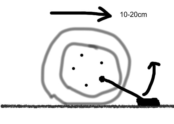

Powiem szczerze, że jak robiłem hamulec postojowy i musiałem zdjąć tylne bębny, to z odkręceniem kół mordowałem się aż strach mnie obleciał że sobie kręgosłup załatwię nie pierwszy raz z resztą.
Podejrzewam że koła były dokręcane pneumatykiem i tak zaciągnęło.
Jak rozrząd robiłem, to przednie koła tak samo. O ile w domu można sobie pneumatykę zorganizować, to w trasie już nie bardzo, dlatego wcześniej pisałem że warto być przygotowanym na kilka sposobów.
Tak się teraz zastanawiam, może macie jakieś sprawdzone metody na pokonanie zaciągniętych śrub?
Może zakładać klucz, zapierać o asfalt lub deskę i lekko autem ruszyć i tak każdą oporną szpilkę zluzować?
Np tak:

Mój sposób, to gdy kupuję auto, to jadę do wulkanizatora wyważyć koła (tak jak wymieniam filtry, paski, oleje) i każę dokręcać kluczem Nm. Jeśli nie ma to nie pozwalam dokręcać pneumatykiem. Dokręcam sam. Koło ma być zakręcone w każdym samochodzie w zależności od rodzaju felg z odpowiednim podanym przez producenta momentem. Jeśli jest tak dokręcone, to odkręcę zawsze moimi kluczami teleskopowymi. Zawsze.
Raz przeoczyłem i doje...li mi peumatykiem, że niczym odkręcić. Ale to było raz. I teraz tego pilnuję.
To jest mój sposób.
Jedź do gumiarza i niech ruszą śruby pneumatem i dokręć kluczem Nm. :spoko
Reszta jak podawałem wyżej. :mrgreen:

Ja po prostu napirdzielałem młotkiem w klucz aż pusciło. Dwa koła zeszla mi z godzinę. :gwm

Bronek - mam klucz elektryczny nie z Yuli ale gdzieś z allegro. Są różne klucze elektryczne... ja mam mocniejszy i czasami nie daje rady. Zawsze mam ze sobą porządny klucz do kół - taki duży krzyż i do tego 0.5 metrową rurkę (która przydaje się nie tylko do odkręcania). Takim zestawem jeszcze nie miałem problemu z odkręceniem żadnej śruby w kołach. Faktem jest, że mam dobrego wulkanizatora który nigdy nie dokręcał mi śrub pneumatykiem.
