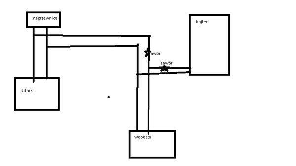

Bardzo dziękuję wszystkim za zaangażowanie i pomoc daliście mi sporo do myślenia i teraz kombinuje i zbieram graty piec to termo top 5.2kw analogowy z pompka wody i z zewnętrzną pompka paliwa . Chciałem to zrobić możliwie najprościej i dzięki filmikom które podeslaliscie wiem że będzie działać układ o którym pisałem. Gdy patrze za okno to coraz bardziej jednak podoba mi się pomysł z grzaniem silnika zimą. Czyli latem grzejemy samą wodę z zimą wodę i silnik przy okazji i tu kolejne pytanie czy taki układ zadziała? Czy trzeba dołożyć dodatkową pompka bo ta z webasto np nie da rady? Może coś jeszcze ? Proszę o pomoc w zaprojektowaniu takiej instalacji.

anteks22 napisał/a:
Zadziała ,
Ale możesz to uprościć a efekt ten sam ,
Zaworami wybierasz co ma grzać lub proporcje silnik - bojler .
Zbiorniczek wyrównawczy auta obsłuży dodatkowy układ , ewentualnie można pokombinować i wstawić trochę większy

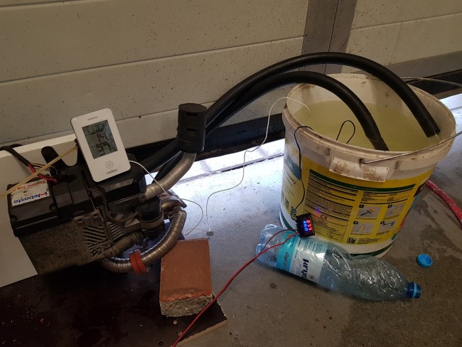

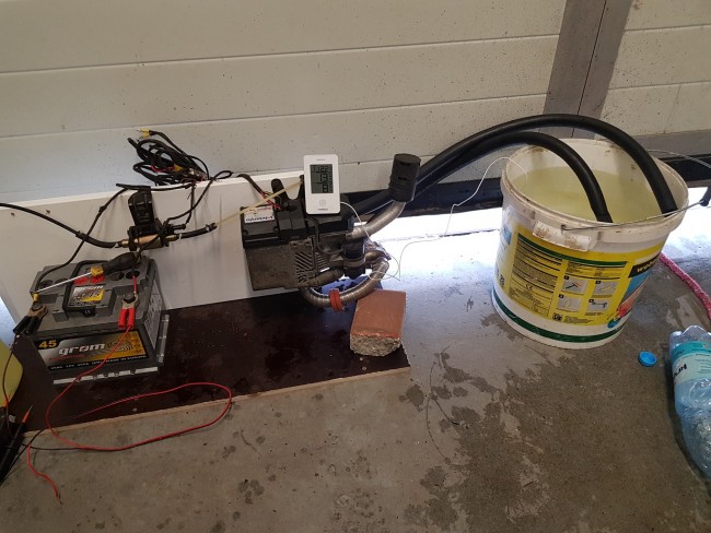

Przeprowadziłem właśnie pierwsze testy pieca zagrzanie wody w wiadrze po zaprawie 30 kg z temperatury 8 stopni do 38st trwało 11 minut jestem bardzo zadowolony 😀

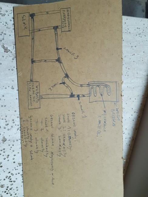

Kolejne pytanie , czy w takim układzie jak na schemacie od Amples podczas jazdy woda będzie się podgrzewała silnikiem? Tzn gdy webasto jest wyłączone.
amples
Twój sprzęt: Master III
Dołączył: 28 Lut 2013
Piwa: 129/18
Skąd: UE
Wysłany: 2019-01-02, 09:27
anteks22 napisał/a:
Tak gdy oba zawory będą otwarte.
Możesz dodać trzeci (jak na zdjęciu poniżej) by nie grzało wtedy niepotrzebnie webasta
Albo jeden trójdrożny zaznaczony na niebiesko , zamiast trzech ,
wtedy masz cztery pozycje ustawień
1. webasto grzeje termę
2. webasto grzeje silnik
3. silnik grzeje termę
4 otwarte wszystkie mogą grzać się nawzajem :wyszczerzony: :spoko

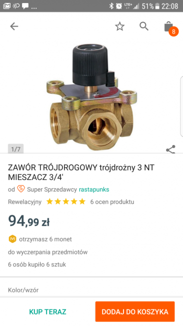

Chodzi o taki zawór? Trzeba tylko nakręcić króćce na wąż 20mm ale na nim widzę skalę od 1 do 10 zadziała tak samo ? Na schemacie Amplesa nie wyglada to skąplikowanie. Z grzaniem silnikiem nie chodzi o oszczędność bo rzeczywiście jej nie ma tylko o posiadanie dodatkowej opcji np gdy webasto nawali w myśl zasady lepiej mieć niż nie mieć 😀 z drugiej strony ktos inny powie ze mozna w garnku nagrzac i już do tej pory tak robiłem ale czas na zmiany 😀

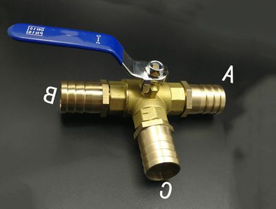

anteks22 napisał/a:
Chodzi o taki zawór
Kulowy 3-drożny typ T , obrót 360st.
Np taki : (zdjęcie poniżej) , idzie łatwo przerobić by obracał się w koło .
